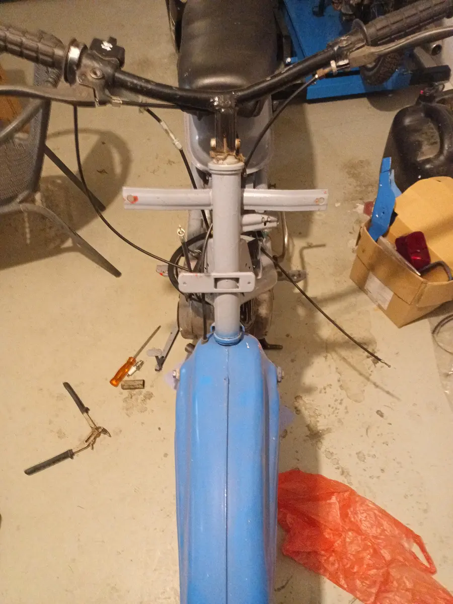

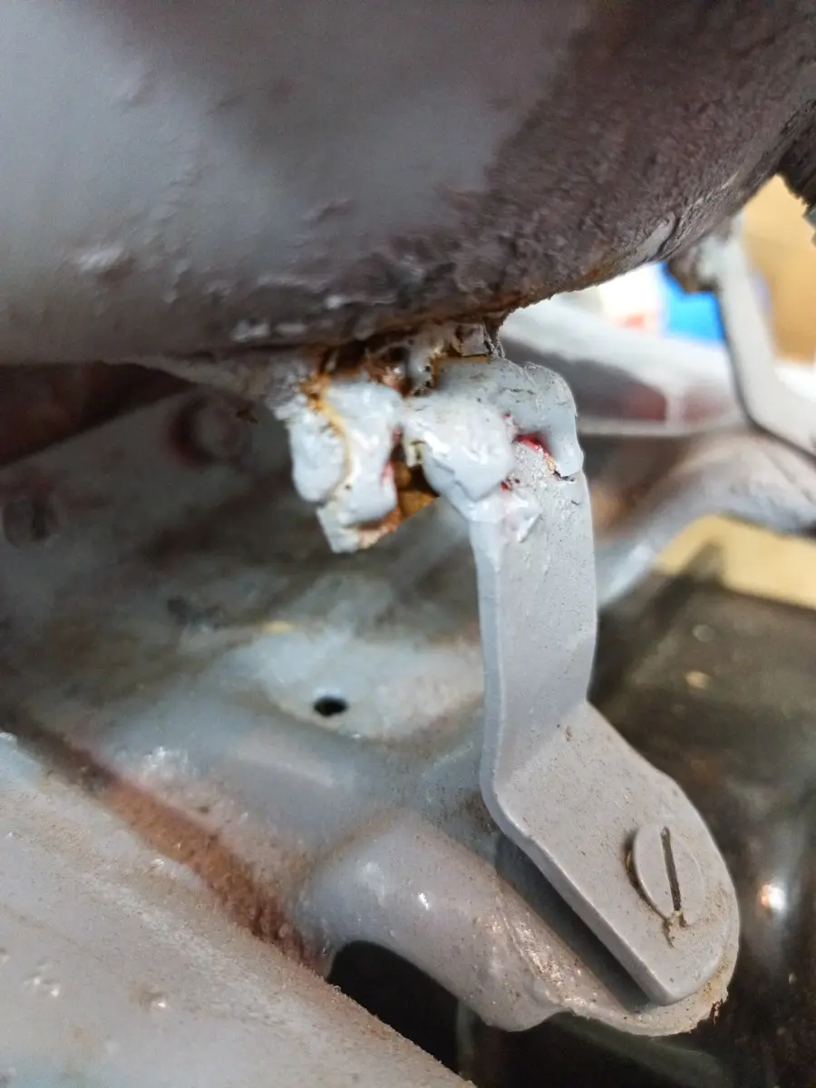

    Insgesamt ist der Zustand der Schwalbe runtergeritten. Einmal komplett zerlegen und neu aufbauen. Den Motor spalten und überholen. Vorher prüfen ob es ein Export ist, dann kann man sagen, was für eine Betriebserlaubnis man bekommt.
