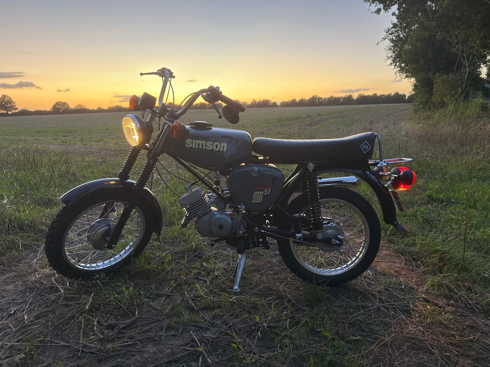

  • Hey Leute,
    ich habe mir vor kurzem eine Simson S51 zugelegt – war eher ein Spontankauf und ich habe bisher kaum Schrauber-Erfahrung. Leider hat sich herausgestellt, dass es ein Import ist. Jetzt überlege ich, mir einen Rahmen mit KBA-Papieren zu besorgen und alles umzubauen.
    Meine Fragen:
    • Ist so ein Rahmenwechsel als kompletter Anfänger überhaupt machbar oder mache ich da eher mehr kaputt als heil?
    • Hat jemand Tipps, worauf ich achten sollte?
    • Und ganz ehrlich: Lohnt sich der Aufwand überhaupt?
    Danke schon mal für eure Erfahrungen und Ratschläge! 🙌
  • Durch den Rahmentausch erhoffe ich mir die DDR-ABE also alles einbauen zu können mit E-Nummer/ABE ohne zur DEKRA zu müssen wie es jetzt wäre mit den §21 DEKRA Papieren.
    Das würde änderungen am Moped leichter und billiger machen dazu erziehle ich noch eine Wertsteigerung
