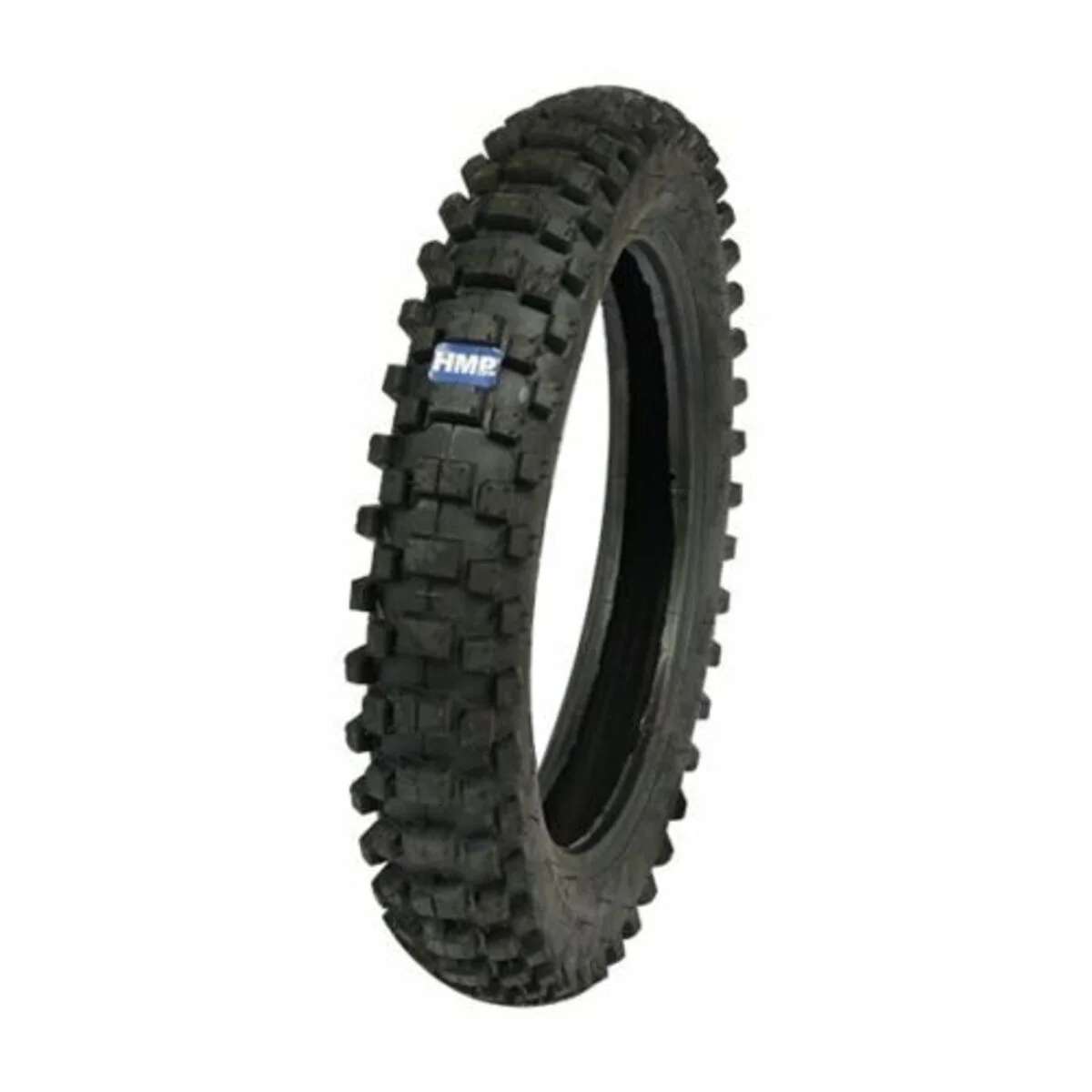

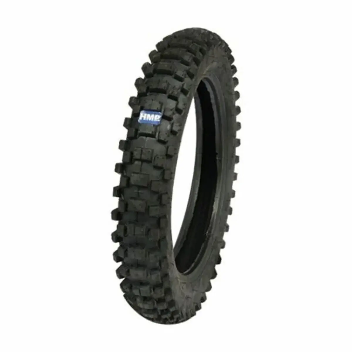

• Vom Beobachten und Nachplappern kann ich den hier empfehlen.
    Offroad Reifen 90/100-16 Zoll online kaufen @ HMParts, 39,99 €
    Offroad Reifen für <b> China Dirt Bike, Pit Bike, Moto Cross </b> bei HMParts. Schnelle Lieferungen | 30 Tage Rückgaberecht | Kunden Support +49 9971-310709
    happy-motorparts.de
    Da ich selbst nicht im Cross-Bereich unterwegs bin fehlt die persönliche Praxiserfahrung. Ich hab aber einige gute Teams damit schon gesehen. Passt auch ideal auf deine Felge.

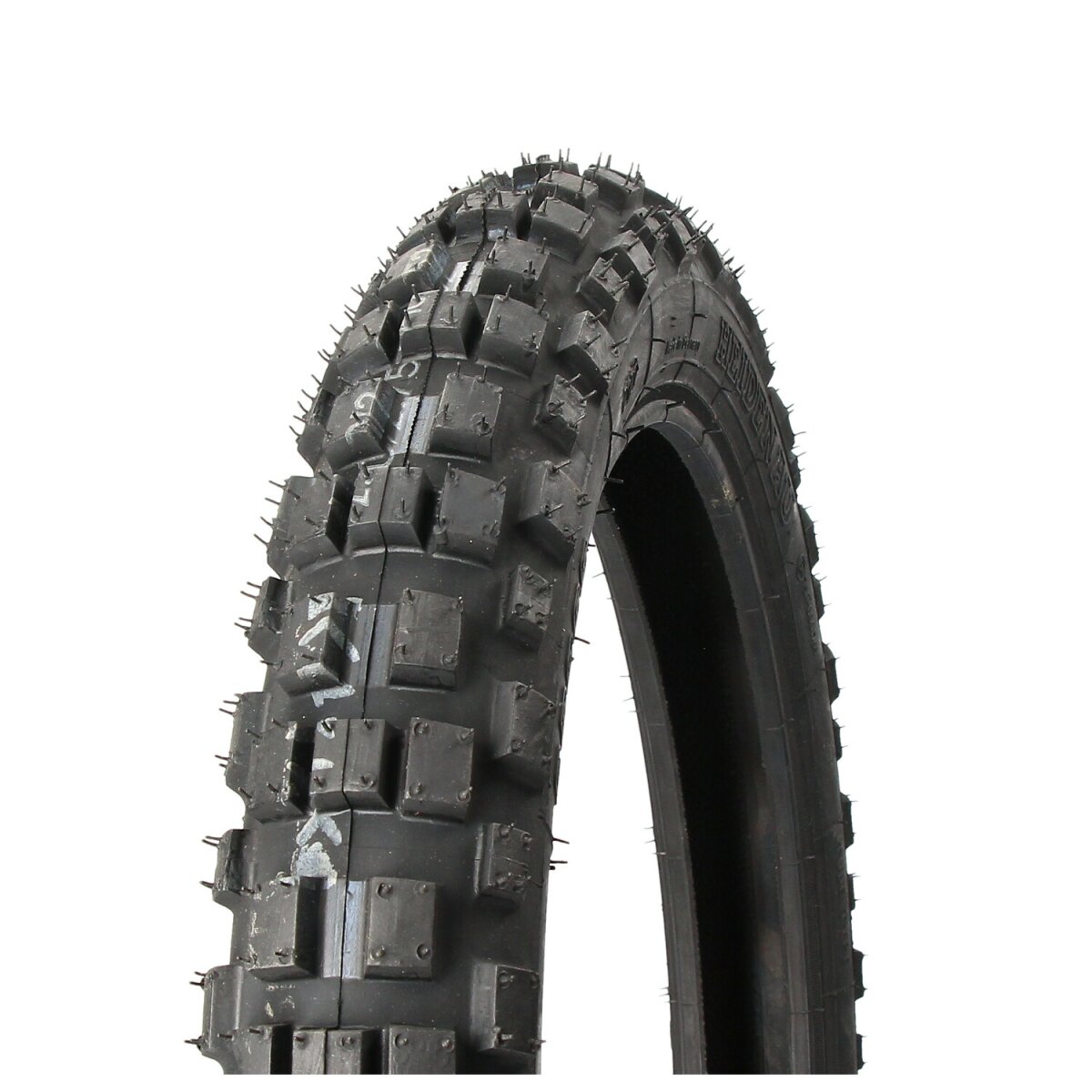

  • Weiß ja nicht ob das Wald und Wiesenmoped trotzdem auch auf der Straße gefahren wird, weil der Mefo Stonemaster hat eine Zulassung und nicht so übertriebenes Stollenprofil
  • Wie soll der sich machen? Eine 1.85er Felge mit 2.75er Reifen wäre die optimale Kombination

    Und das ... "Den 90/100-16 nur in Kombination mit 19" oder 17" Vorderrad"... musst du jetzt mal erklären ^^
  • Der 90/100-16 ist nicht nur breiter sondern auch deutlich höher als ein 2.75-16 Stonemaster oder K52. Wenn der Durchmesser vom Hinterrad größer ist als der des Vorderrads, fährt sich das so wie es aussieht (komisch).
    Der Stonemaster ist eigentlich ein Enduroreifen. Die theoretischen Vorteile wie bessere Dämpfung oder stabilere Kurvenlage mit einer 1,6x16 gegenüber einer 1,85×16 werden bei dem, im Querschnitt gesehen, relativ runden Reifen imaginär sein. Vielleicht hat der Reifen in manchen Situationen sogar Vorteile auf einer 1,85×16". :) Wenn es nicht um weniger rotierende Masse und Rundenzeiten geht, ist das wohl alles vernachlässigbar. Die 90/100-16 sind bei den üblichen MX Mopeds (Yamaha YZ85 usw.) auf 1,85x16" Felgen. Bei den Reifen würde man das wahrscheinlich deutlicher spüren wenn man die auf einer 1,6 oder 2,15: Felge fahren würde.
