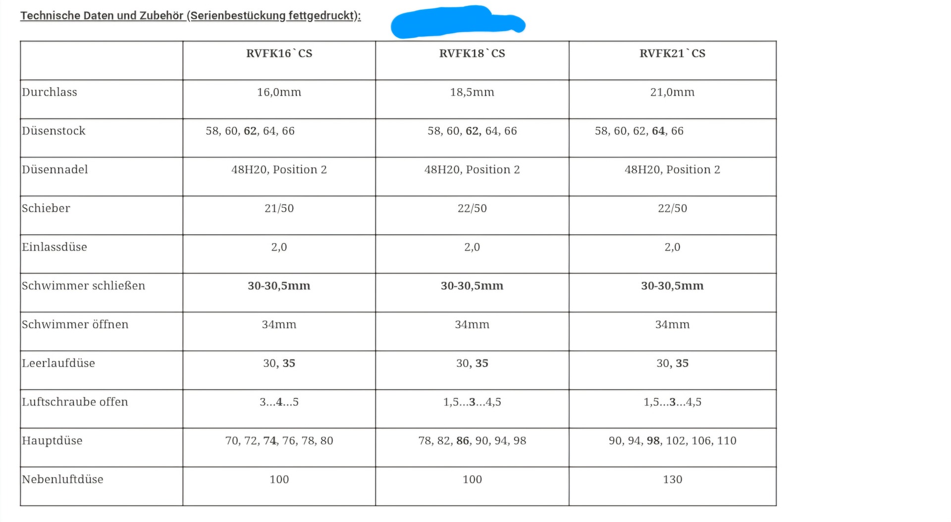

  • Hallo liebe Simsonfreunde ich habe mal eine Frage. Ich habe einen 50er Sport Zylinder mit einem optimierten Vergaser. Allerdings habe ich das Problem, dass das Moped mit der ausgelieferten Bedüsung beim Gas wegnehmen und anschließendem wieder Gas geben ein Beschleunigungsloch zeigt.
    Daraufhin habe ich den Düsenstock vergrößert. Nachdem ich dann das Moped gestartet habe, habe ich meinen Helm aufgesetzt, Handschuhe angezogen und die Garage verschlossen. Dann wollte ich los fahren aber das war nicht mehr möglich weil der Motor völlig überfettet war (bei Vollgas im Stand gab es gerade so Leerlaudrehzahl). Ist das bei sportlichen Zylindern nach dem Kaltstart ein Problem? Bei Stino hatte ich solche Phänomene nicht.

  • Es ist eine S51 mit einem 50er Sportzylinder. Zündung ist Vape mit 1,6 mm vor OT. Luftfilter ist die große Filu Patrone und der Auspuff ist die ältere Jefrey Variante von JW. Der Vergaser ist eine neuer RVFK18CS. Die Einstellung und Bestückung des Vergaers samt Schwimmer ist laut Montageanleitung und entspricht somit dem Auslieferungsstand. Der Schlauch am Überlauf liegt frei und nicht im Herzkasten. Die Einstellungen habe ich auch geprüft.
    Mein Problem des Gaslochs beim wieder Gas geben ist also ein Teillastproblem. Die Hauptdüse sollte also aus dieser Betrachtung raus fallen. Da der Düsenstock im Gegensatz zur Nadelposition eher den unteren Teillastbereich beeinflusst, ist der Grund warum ich diesen vergrößert habe. Das ist auch ein bekanntes Phänomen welches in den Abstimmvideos von RZT beschrieben wird.

  • Hauptdüse war erst eine 86er. Da sie dann gefühlt nicht ganz ausgedreht hat, bin ich auf 82 gegangen. Lief dann auch spürbar besser.
    Wenn das Gasloch aber auf zu mager zurückzuführen ist, dann macht der Düsenstock 64 ja Sinn. Das Thema Maßhaltigkeit ist dann schwer für mich zu prüfen...also dafür hab ich nichts.
    Das Verändern der Nadel würde ja wiederum die gesamte Teillast beeinflussen. Aber eigentlich ist das ja eher ein Problem der unteren Teillast. So ganz weiß ich gerade noch nicht was ich machen soll.
    Laut Aussage von RZT brauch ich mich nicht wundern, wenn das Moped nach ein paar Minuten im Leerlauf überfettet. Das wäre wohl ein Problem aller Tuningmotoren. Man soll direkt nach dem Ankicken auch los fahren. Allerdings kenne ich dieses Phänomen von Stinomotoren mit Stinovergasern gar nicht.
  • Ich hatte dann später den Düsenstock wieder auf 62 getauscht und die Nadel einen halben Clip fetter gestellt. Das hatte gar nichts gebracht. Moped lief wieder gut nur mit gasloch. Vllt sollte ich den Clip eine komplette Position fetter machen?

  • Teste mal noch eine 80er und 78er HD. Ich habe die LT60 Reso Version von RZT ( 11PS / 11000U/min ) mit RZT RVFK 18,5er Vergaser ( alte Version, ohne CS/GS ), Luftfilterumbau, JM VA Reso. Die HD war da eine 88er. Schmitt Sportfreund 50ccm 4 K Zylinder ( 7 PS ) mit 17er Vergaser, HD 76er. Wie schon geschrieben, du musst eine kleinere Leerlaufdüse probieren und vom Gasschieber die " Schräge" , Cut a Way vergrößern. Dazu die Durchmesser vom Gasschieber messen und ggf. einen zweiten dafür kaufen.
  • Warum denn immer an die Hauptdüse gehen? Das verstehe ich noch nicht. Diese ist doch nur bei Vollast wirksam und wird anhand des Kerzengesichts nach direkterVolllastfahrt abgestimmt. Das Gasloch ist aber ein Teillastproblem und das überfetten mit dem 64er Düsenstock ein Problem im Leerlauf

  • Und wieder stelle ich fest das hier ein Verständnisproblem vorliegt.
    Ein Vergaser hat einzelne Bereiche, ja. Aber alle beeinflussen sich bis zu einem gewissen grad gegenseitig.
    Du kannst nicht den Düsenstock vergrößern und dann sagen, der beeinflusst ja nur das Standgas. Der Düsenstock wirkt sich über den ganzen wirkbereich aus.
    Genauso leistet die HD Ihre Hauptarbeit bei Volllast, ja, weil sie in diesem Bereich fast der einzig regelnde Bestandteil ist. Aber die HD beeinflusst ja den kompletten Teillastbereich mit, denn die Nadel gibt ja immer das Frei bzw begrenzt es was die HD zur Verfügung stellt.
    Schau dir die Wirkungsweise eines vergasers an und es sollte einiges klar werden.
    Den alten Düsenstock wieder rein und dann erstmal die Nadel zb eins tiefer hängen.
