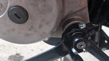

    Ich habe mir letztens eine Kickstarterwelle von ZT Tuning geholt (im Original Look).
    Das Problem ist aber nun, dass wenn ich den Kickstarter durchdrücke der Schalthebel durch die Schraube des Kickstarters betätigt wird.
    Wie löse ich dieses Problem? Ich habe die beigefügten Schrauben genutzt.
    Ich habe eine S51 E
    Danke schonmal im Voraus!

    raracon : Ein Bild im verbauten Zustand wäre hier wohl hilfreich.

    Nein, nicht falsch herum eingeschraubt oder eine zu lange Schraube. Auch nicht falsch herum angebaut, da kannste den nicht ausklappen zum kicken sondern der Schraubenkopf ist zu hoch.
    Der Schraubekopf kommt beim kicken an den Schalthebel, je nachdem wie doll, haste sogar den 2. Gang drin. Das kommt halt bei den tollen Nachbau Kicker und Schalthebel vor.
  • Genau mein reden.
    Wie gesagt, eine Schraube mit ein Flachen Kopf nehmen. Alternativ halt die Teile zurück schicken .;)
    Liegt am Nachbau Schalthebel in Verbindung mit Nachbau Kickstarter.

    Na das tut es ja eben nicht. Der Schraubenkopf ist nunmal zu groß. Hab jetzt einfach die originale Schraube bestellt und gut is :)
