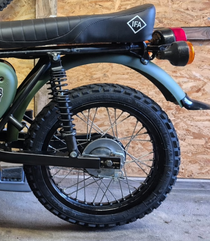

  • Moin,
    ich hab vor 3 Jahre meine S51 etwas erneuert und damals die Kastenschwinge von Ronge verbaut, je länger ich auf das Moped gucke ärgert mich die kurze Schwinge.
    Der Reifen taucht kurz hinter dem Herzkasten ein und bis zum Kennzeichen nach hinten habe ich noch fast 10cm, die Kettenspanner sind schon max. am Ende, mehr ist da leider nicht zu holen. Da ich sie gerade von Grund auf neu aufbaue, frage ich mich ob ich nicht gleich umrüste.
    Wie verändert sich das Fahrverhalten wenn ich die 5cm längere Schwinge verbaue und was macht man da mit den Kettenschläuchen, die werden ja kaum reichen.

  • Hier mal ein Foto, ich kann mich nicht entscheiden, 3cm oder 5cm länger.?
    Fahre nur Solo und habe Fahrfertig 80kg, so tief federt es auch nicht ein.

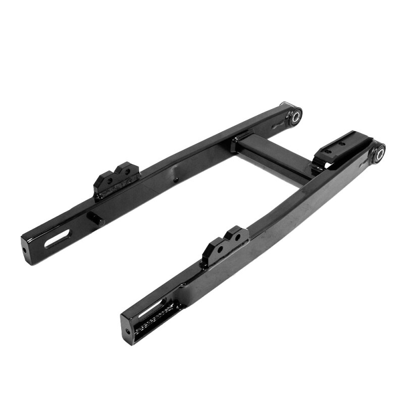

    Preislich wäre die ja interessant..
    Kastenschwinge +5cm für Simson S50 S51 B E C schwarz Tun, 95,00 €
    Simson Ersatzteile Neue, 5cm verlängerte Kastenschwinge für Simson S50 S51 B E C schwarz Pulverbeschichtet
    kultmopeds.de

  • Ich wollte drauf raus dass es komisch aussieht weil (eigentlich alle) Nachbauschutzbleche einen völlig falschen Radius (längs + quer) haben. Als wären sie für ovale 22" Räder gemacht. Hier der Vergleich: Schwinge orig lang, Schutzblech orig DDR, Federbeine 360mm, Reifen 90/80/16.
  • Aber auch auf dem Bild gut zu erkennen, der Kettenspanner ist schon recht weit hinten, das Rad taucht aber ein paar cm hinter dem Herzkasten ein und bis zum Spritzschutz nach hinten hat man 3x so viel Platz.
    Aber ja du hast recht, die Biegung ist eine andere.
    Vielleicht ist aber auch meine Ronge Schwinge minimal kürzer als eine Originale, ich denke mal 3cm länger würde optisch schon einiges bringen.
