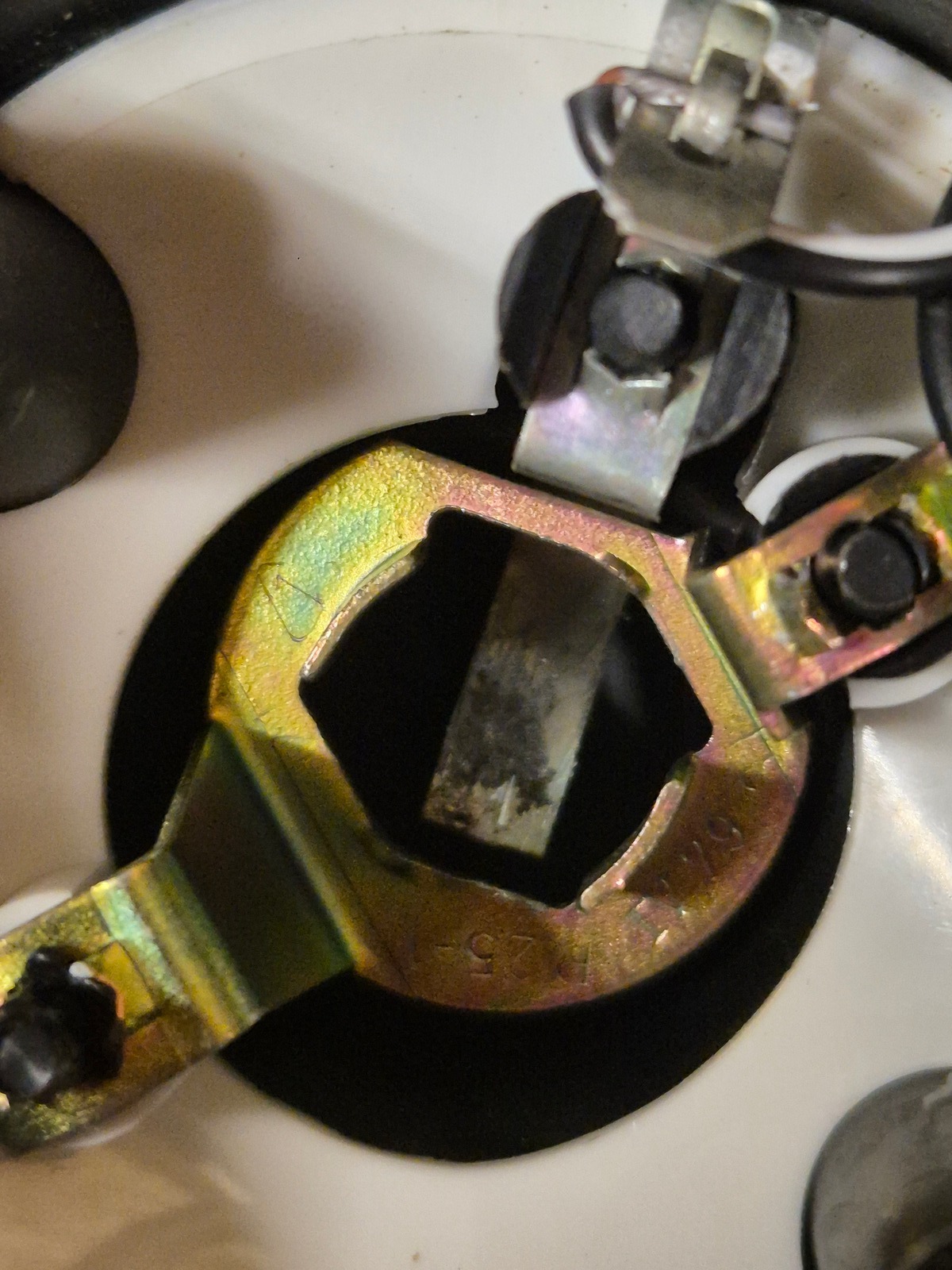

  • Ich hab den Fehler gefunden, natürlich alles zerlegt und zurück gebaut, beide Blinkerrgehäuse vorn haben intern mit den Glühlampen einen Kurzschluss verursacht.
    Gefühlt ist die untere Kontaktfahne zu lang und überbrückt so zu sagen unten beide Kontakte an der Glühlampe oder aber die Glühlampe ist unten zu kurz so das die Fahne nicht tiefer gedrückt wird.
    Die Kontaktfahne steht schräg und verursacht den Kurzschluss, ist da was bekannt? (Falsche Glühlampen, Billige Gehäuse?

  • Das kann ich nicht sagen, raus gefunden habe ich es nur in dem ich die Blinker vorn an einer Batterie einzeln angeschlossen habe und dann funkte es.
    Wieso dort keine Sicherung ausgelöst hat kann ich nicht sagen, vielleicht war der Moment vom Blinken zu kurz wo der Kurzschluss entsteht.

  • Masse war alles gut, hab das ja frisch gemacht und auch blank am Rahmen, beide Gehäuse haben innen ein Kurzschluss, habe die Lampen gestern Abend mit einer einzelnen Fassung betrieben, dann ging alles so wie es soll.
    Hab mir jetzt zwei neue Blinker für vorn bestellt.
    Abblendlicht und Rücklicht ging ja aus wenn die Blinker hinten an gingen, Sicherungen gucke ich h noch mal durch, vielleicht eine Nummer zu groß.

    Naja es ist anscheinend nicht nur die Kontakt von unten schuld, auch die Fassung selbst wo der Sockel einrastet ist minimal zu groß so das der Sockel etwas spiel hat, wenn man die Glühlampe bewegt geht sie an, aus oder produziert einen Kurzschluss.
    Mir ist es lieber einmal sauber zu tauschen, zumal die Fassung nur minderwertig auf Kunststoffnasen gedrückt ist und das wackelt selbst schon.
