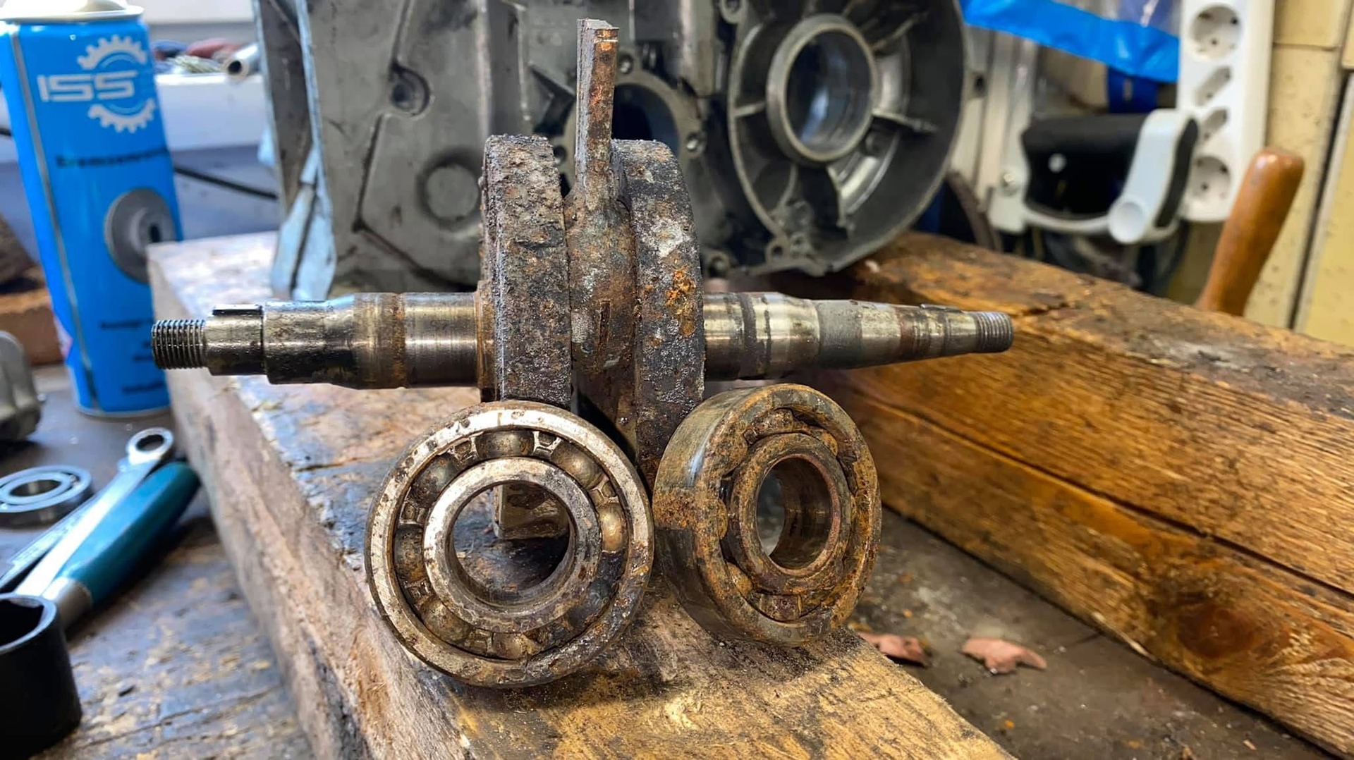

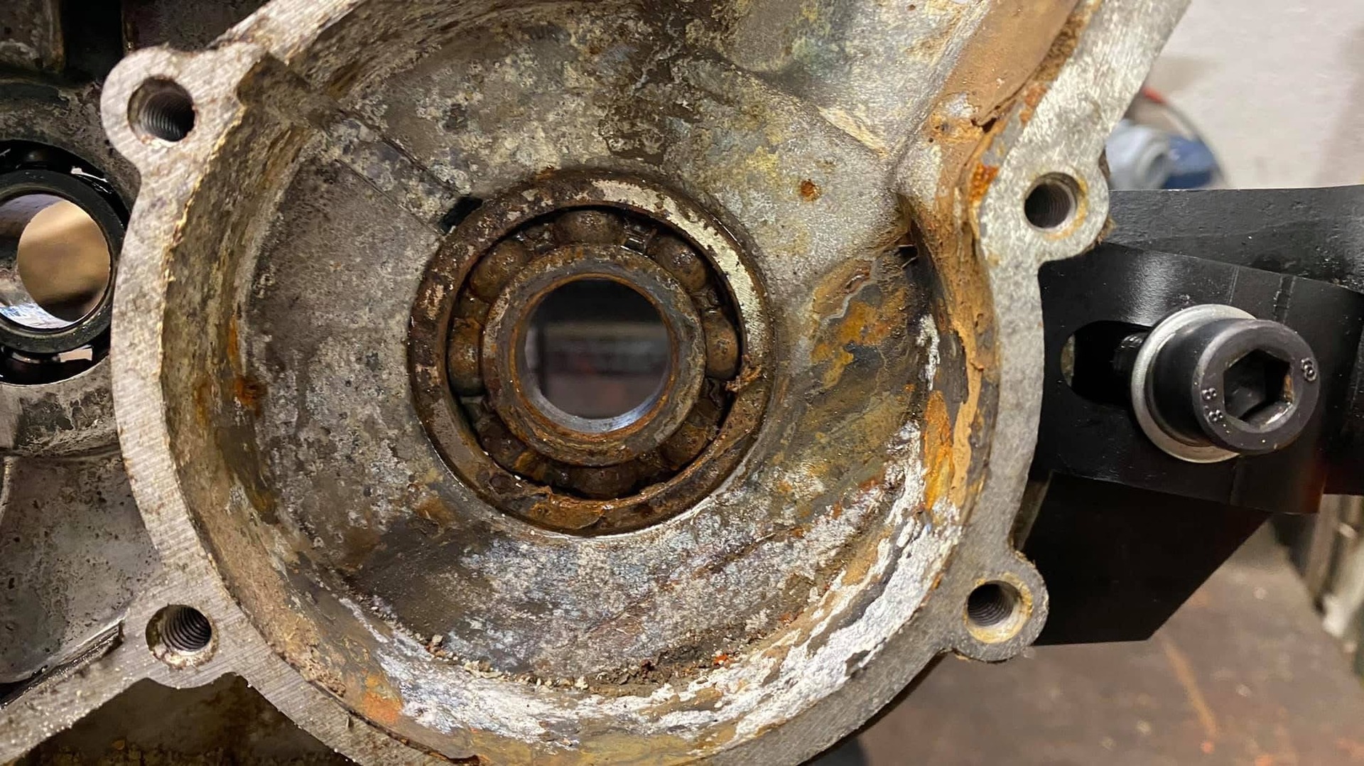

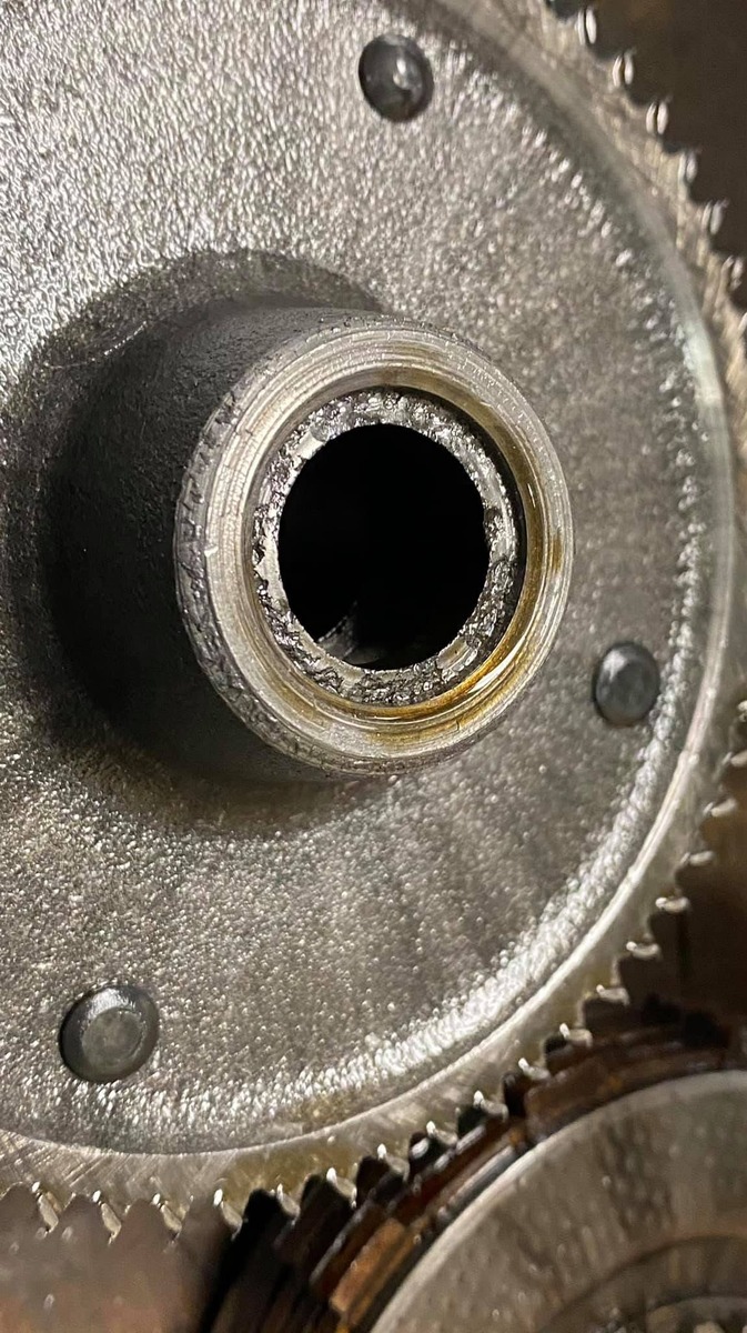

Hier hatte ich mal einen SR2 Motor zum Regenerieren da, wo die Lagersitze der Kurbelwelle fix und fertig waren. Der letzte Mann, der den Motor mal gemacht hatte, hatte auf die äußeren Lagerringe vermutlich versucht etwas aufzuschweißen, damit sie im Gehäuse klemmen. Die neuen Lager konnte man fast durch den Sitz durchwerfen.

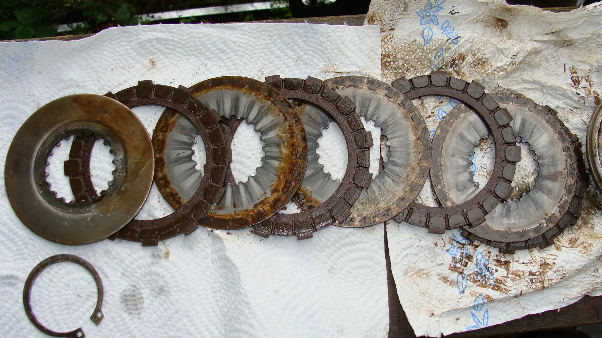

Stück vom Kupplungskorb abgebrochen.
[Blocked Image: https://up.picr.de/50591214hi.jpg]
Das abgebrochene Stück war nicht im Motor zu finden und so nebenbei ist das auch ein M53 Primär der da mit diversen U-Scheiben und Buchsen rein gebastelt wurde.
