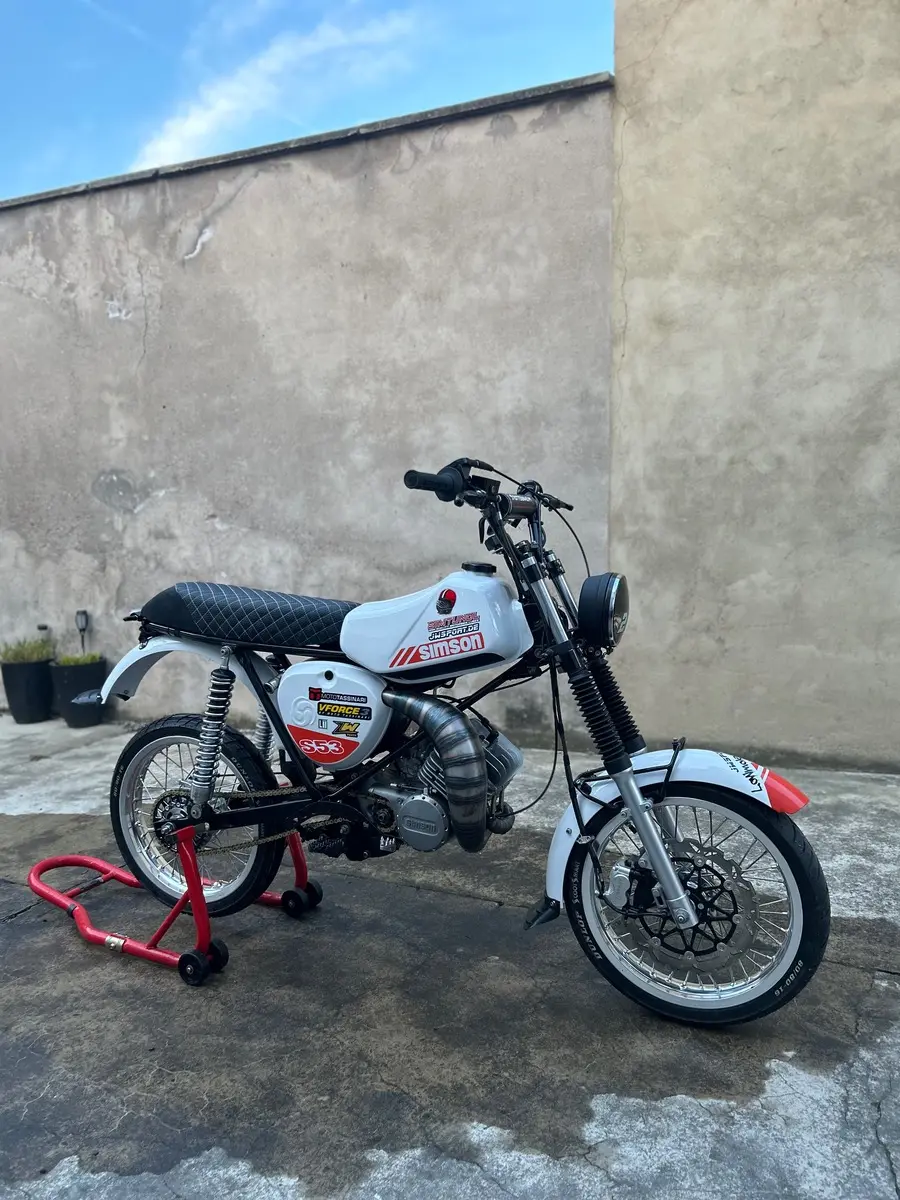

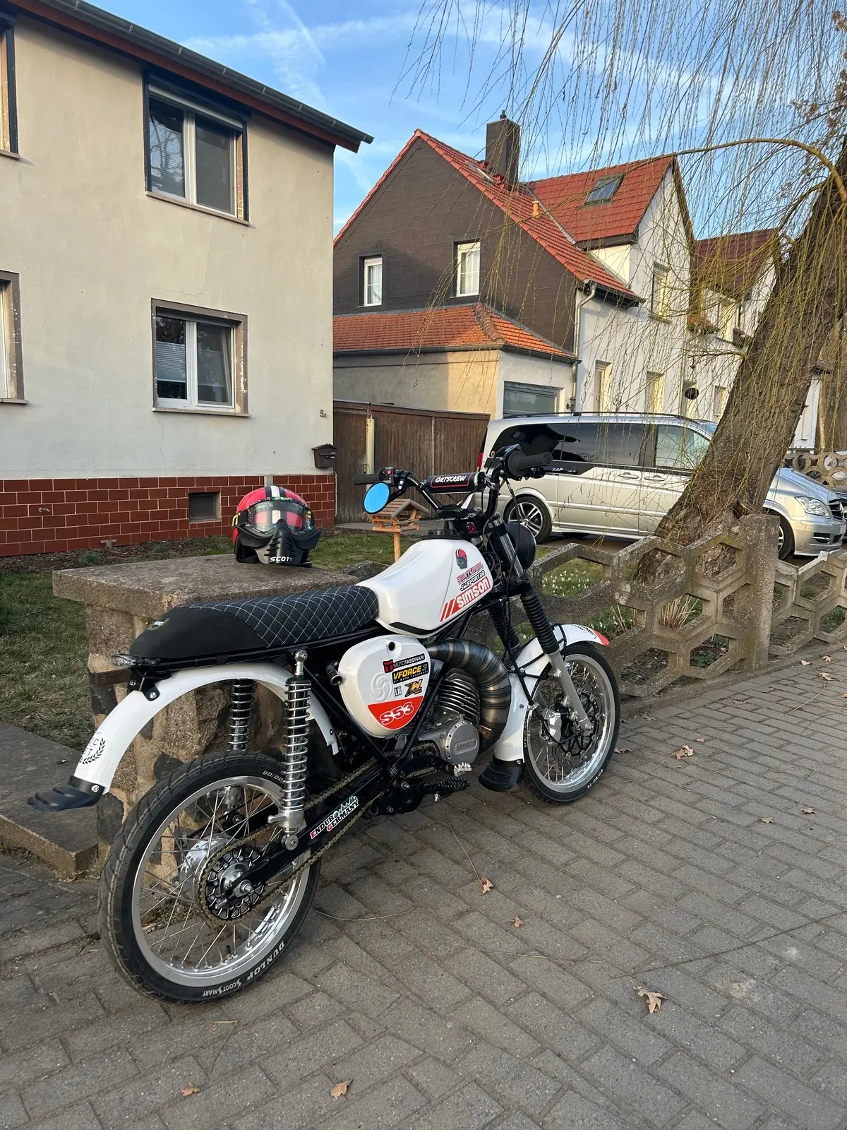

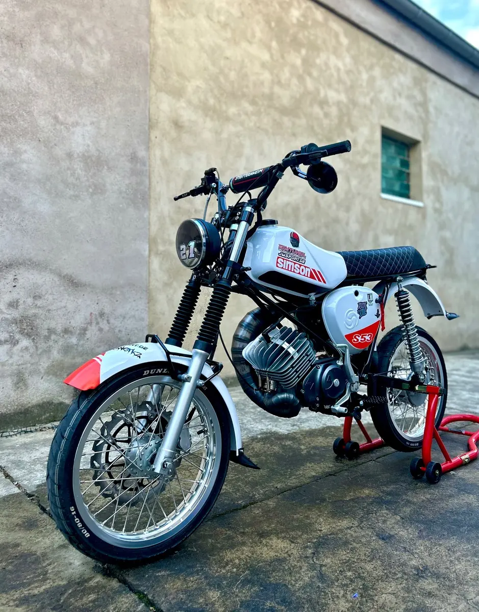

Hey Leute. Ich war heute mit nem Kumpel in NiederBösa beim Anknattern. Leider hat das Wetter nicht wirklich positiv zum Treffen beigetragen und dadurch wurde leider die Ausfahrt abgesagt. Haben dann den Tag mit Prüfstand gucken und 1-2 Hopfengetränken verbracht. Leider habe ich selber keine Bilder gemacht.
Dafür hier noch ein zwei vom Waschen die Woche 🫠
