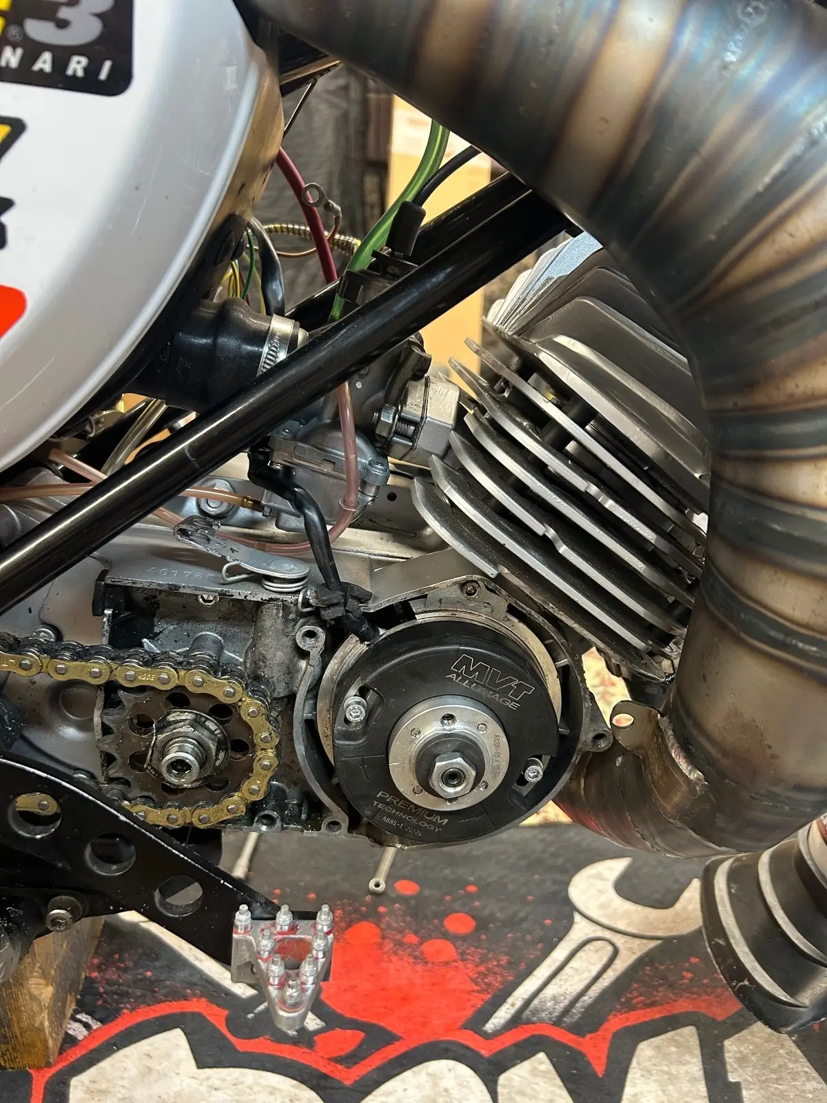

Guten Abend Leute. Gute Nachrichten aufen Sonntag Abend. Mein Moped läuft wieder. Bin heute mal auf Suche gegangen. Zu erst habe ich alle Massepunkte kontrolliert und dabei festgestellt das ich kein bzw. Nur schlechten Durchgang vom Massepunkt Herzkasten zum Massepunkt Motor bzw Lenkkopf habe. Habe dann den Massepunkt im Herzkasten freigelegt und gesehen das ich damals beim neuaufbau wohl nicht so richtig blank gemacht habe 💀
Also schön alles blank gemacht und wieder zusammengebaut. Habe schon gehofft das es das war aber leider lief sie dann immer noch nicht. Bin dann noch schnell in die Garage gefahren und habe aus meinem Cross Umbau die Zündspule ausgebaut. Zurück zu Hause in mein Moped eingebaut und siehe da, lauft wieder. 👌🏻
Danke für die Tips und schönen Sonntag Abend noch 🍻

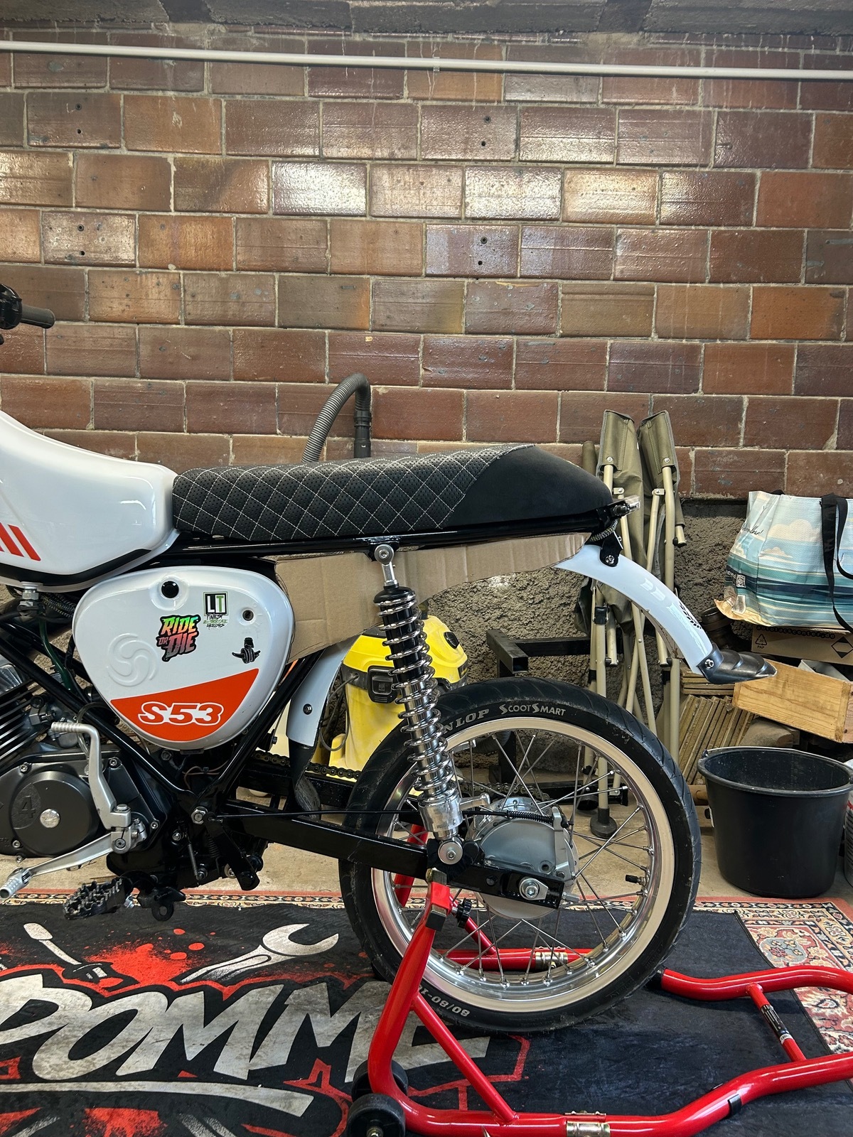

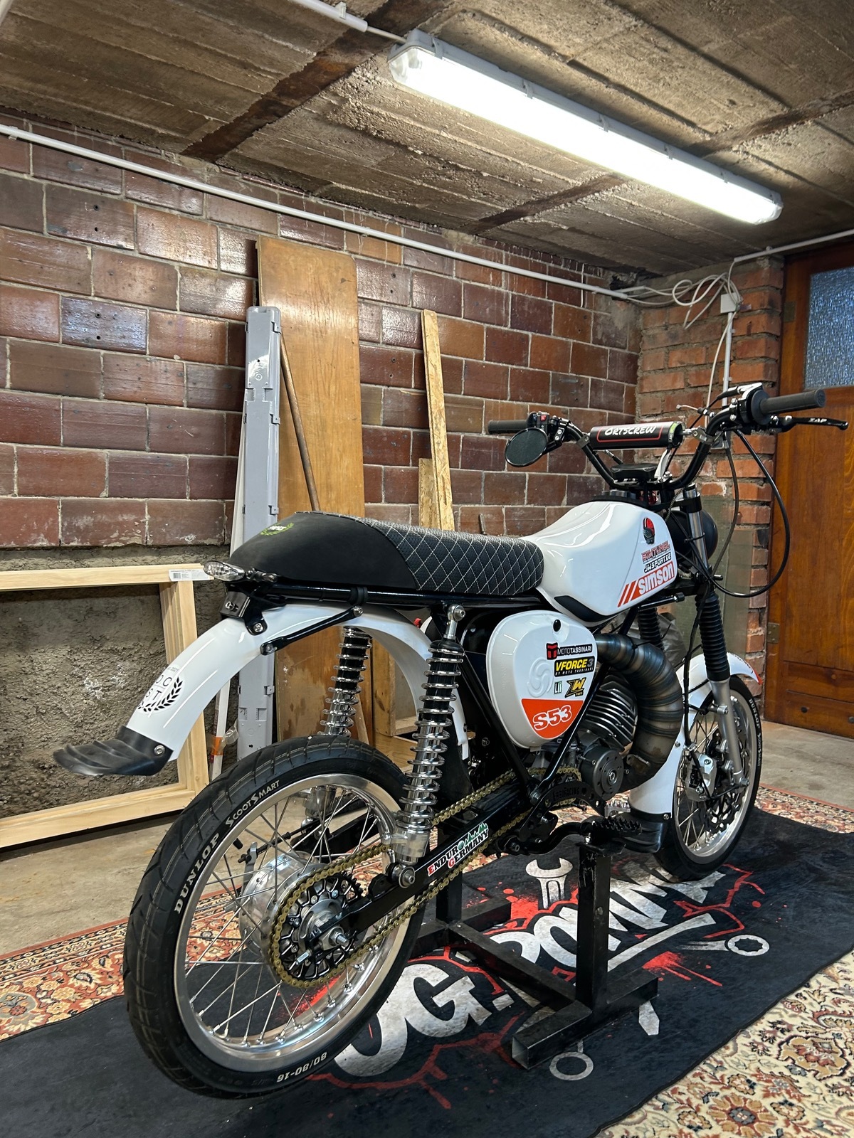

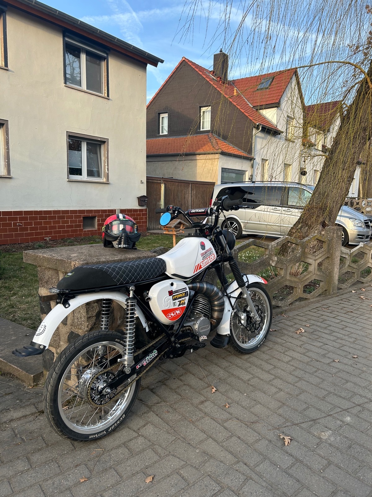

Hey Leute. Ich war heute mit nem Kumpel in NiederBösa beim Anknattern. Leider hat das Wetter nicht wirklich positiv zum Treffen beigetragen und dadurch wurde leider die Ausfahrt abgesagt. Haben dann den Tag mit Prüfstand gucken und 1-2 Hopfengetränken verbracht. Leider habe ich selber keine Bilder gemacht.
Dafür hier noch ein zwei vom Waschen die Woche 🫠
Wer hat dir die Sitzbank gebaut? Oder hab ichs jetzt überlesen...
Absolut Messe das Moped![]()

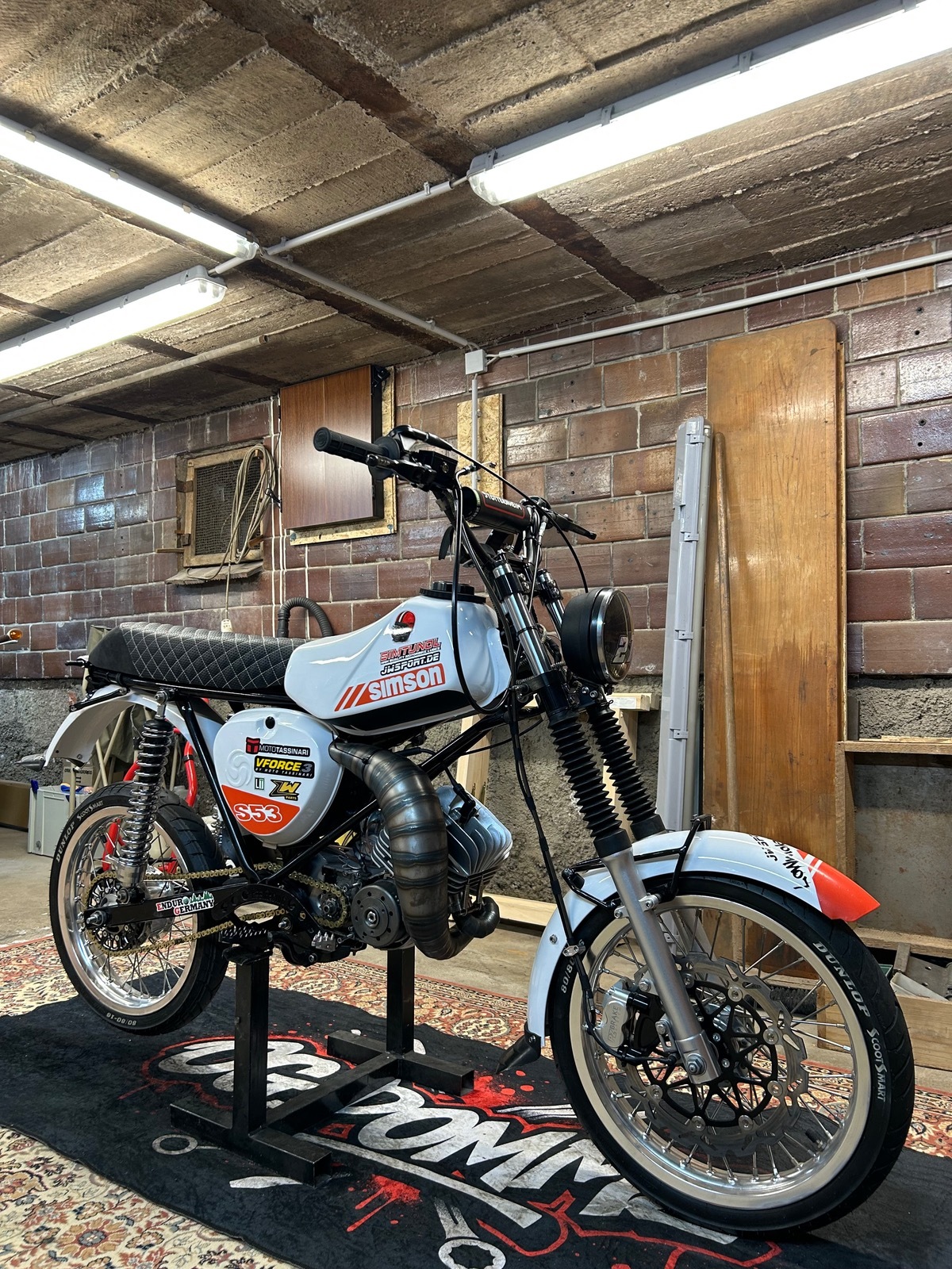

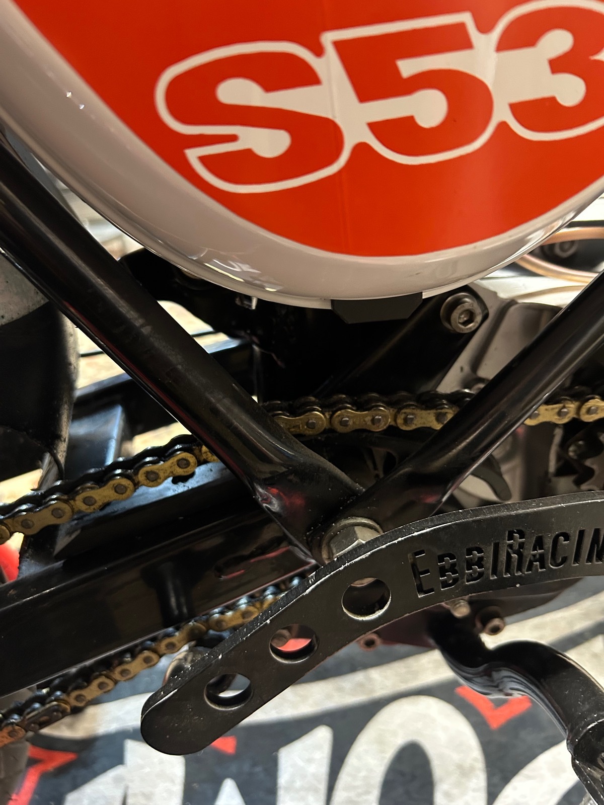

Wie hast du das jetzt mit dem Kettenschleifer gelöst? Meinen reibts innerhalb 50km immer wieder weg durch die Höherlegung hinten und den dicken Lageraugen der Schwinge mit den Kugellagern...

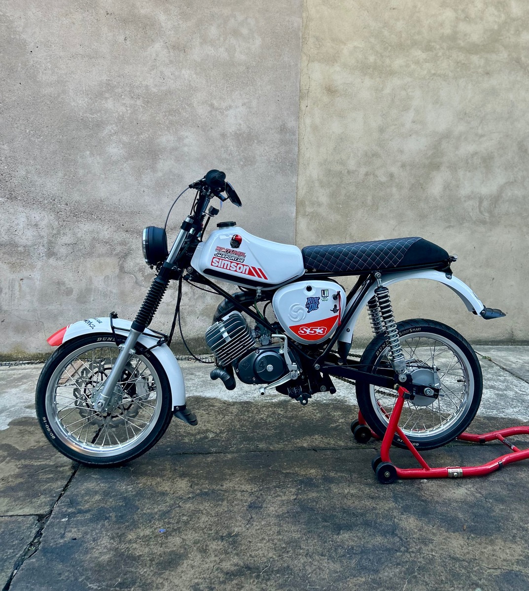

Guten Abend Leute. Also, die Karre läuft wie nen Bienchen. Hat jetz schon nen paar KM gesehen und bin echt zufrieden. Nen 5. Gang wäre noch was feines 😂 aber das kommt dann im Winter wahrscheinlich.
raschialso die Kettenführung ist noch so verbaut wie auf den Bildern. Die obere Schiene ist am Ende ein bisschen abgerieben aber alles noch im Rahmen. Darunter ist ja dann der Schleifer der Schwinge.

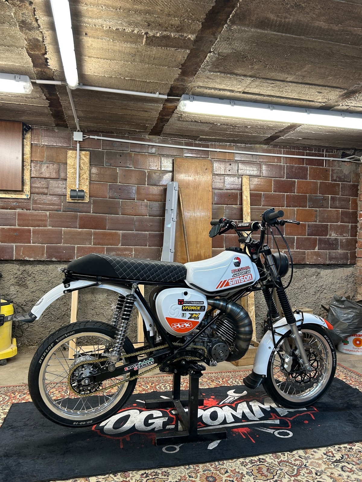

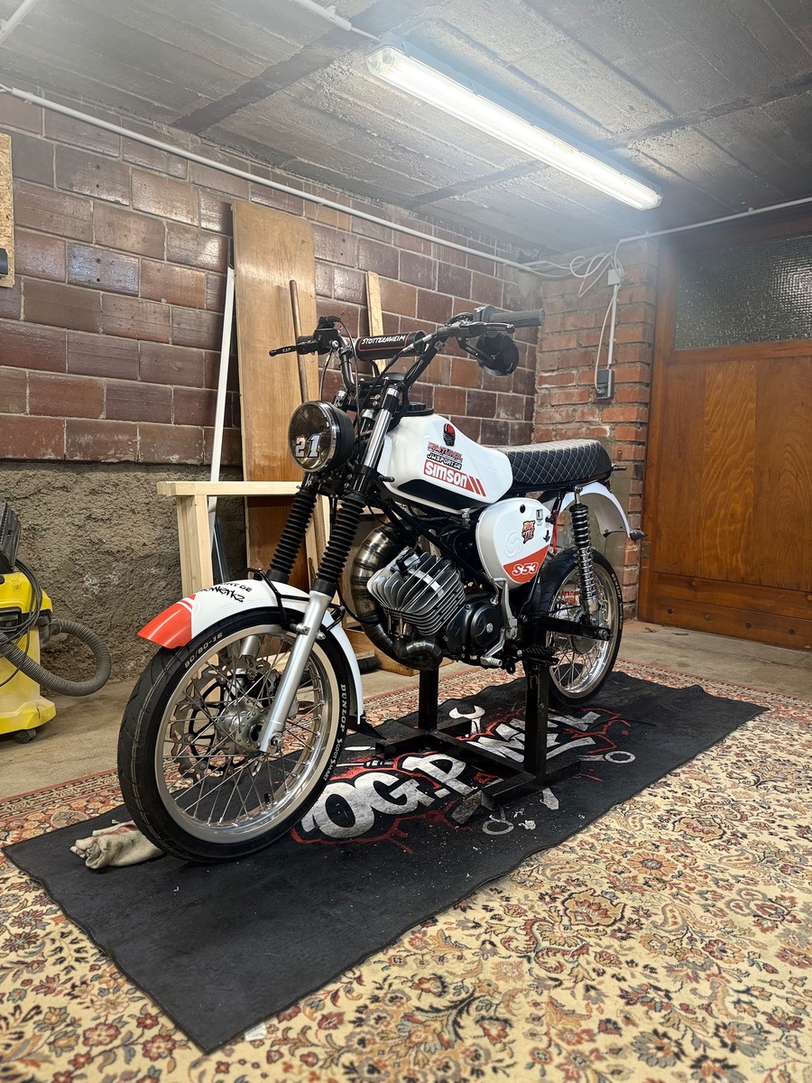

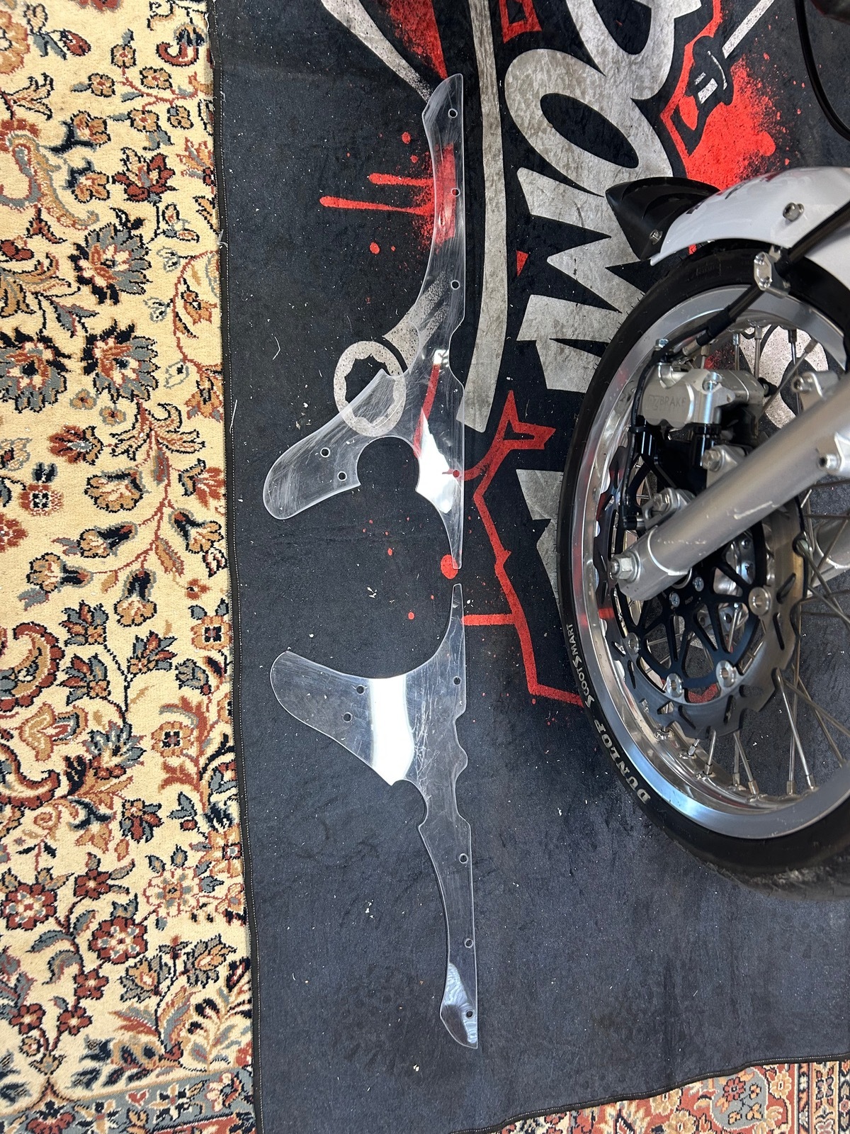

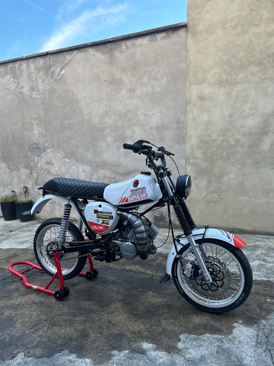

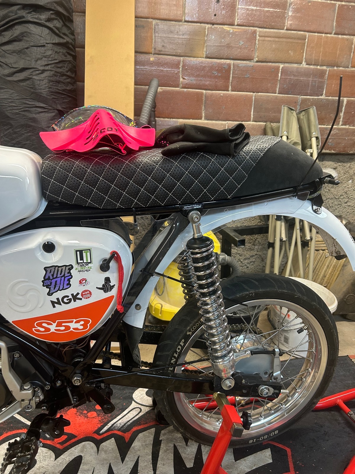

Da ja zusehen ist, das ich mein Moped ehr so baue wie es nicht jeder hat, bin ich gerade dran „Tafeln“ für die Seiten, quasi unter der Sitzband zu bauen. Diese werden dann weiß lackiert und dann kommen noch ein paar Aufkleber drauf.
Mein angestrebtes Ziel ist es, auf kurz oder lang mal dem Moped ein 80er/90er Jahre Dekor zu verpassen. Dazu bin ich gerade mit einem Bekannten im Austausch der mit mal eine Vorlage machen will.
Anbei noch ein paar Bilder der letzten Wochen 🤗
In diesem Sinne, immer Volljas ✊🏻

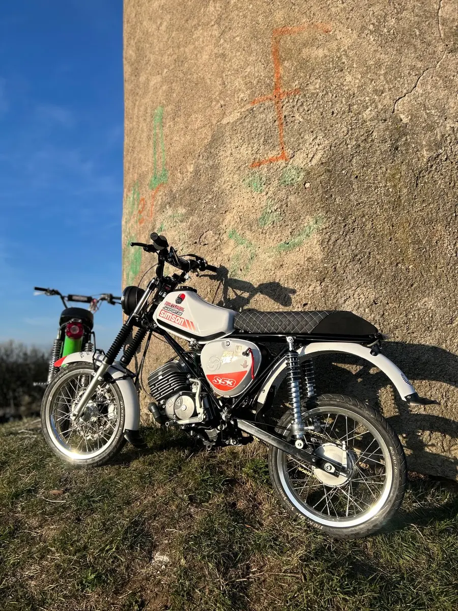

Nabend Leute.

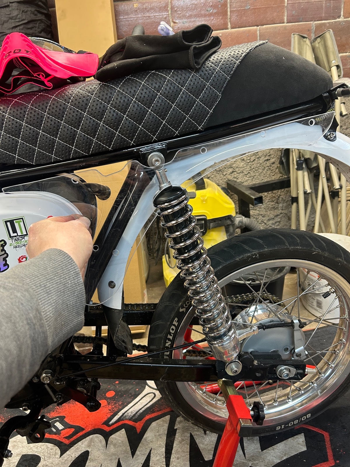

Mal wieder ein paar Neuerungen. Die „Tafeln“ sind gebaut und liegen beim Lack.
Kleinanzeigen hatte mir mal eine MVT für 80€ vorgeschlagen, musste ich natürlich zuschlagen. Hatte bisschen Bedenken aber eingebaut und läuft. Manchmal muss man einfach Glück haben.

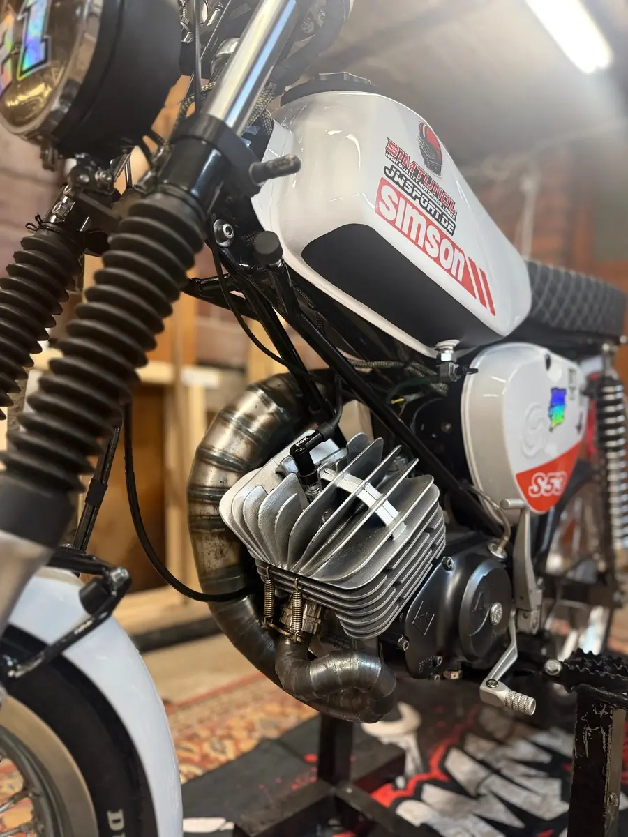

Des Weiteren habe ich mir noch einen neuen ESD besorgt, dazu musste ich den Herzkasten nochmal bearbeiten, hat aber alles soweit geklappt und der Deckel passt wieder dran.
Nächstes WE geht’s nach Grossenehrich zum Treffen.
Anbei noch ein paar Bilder.

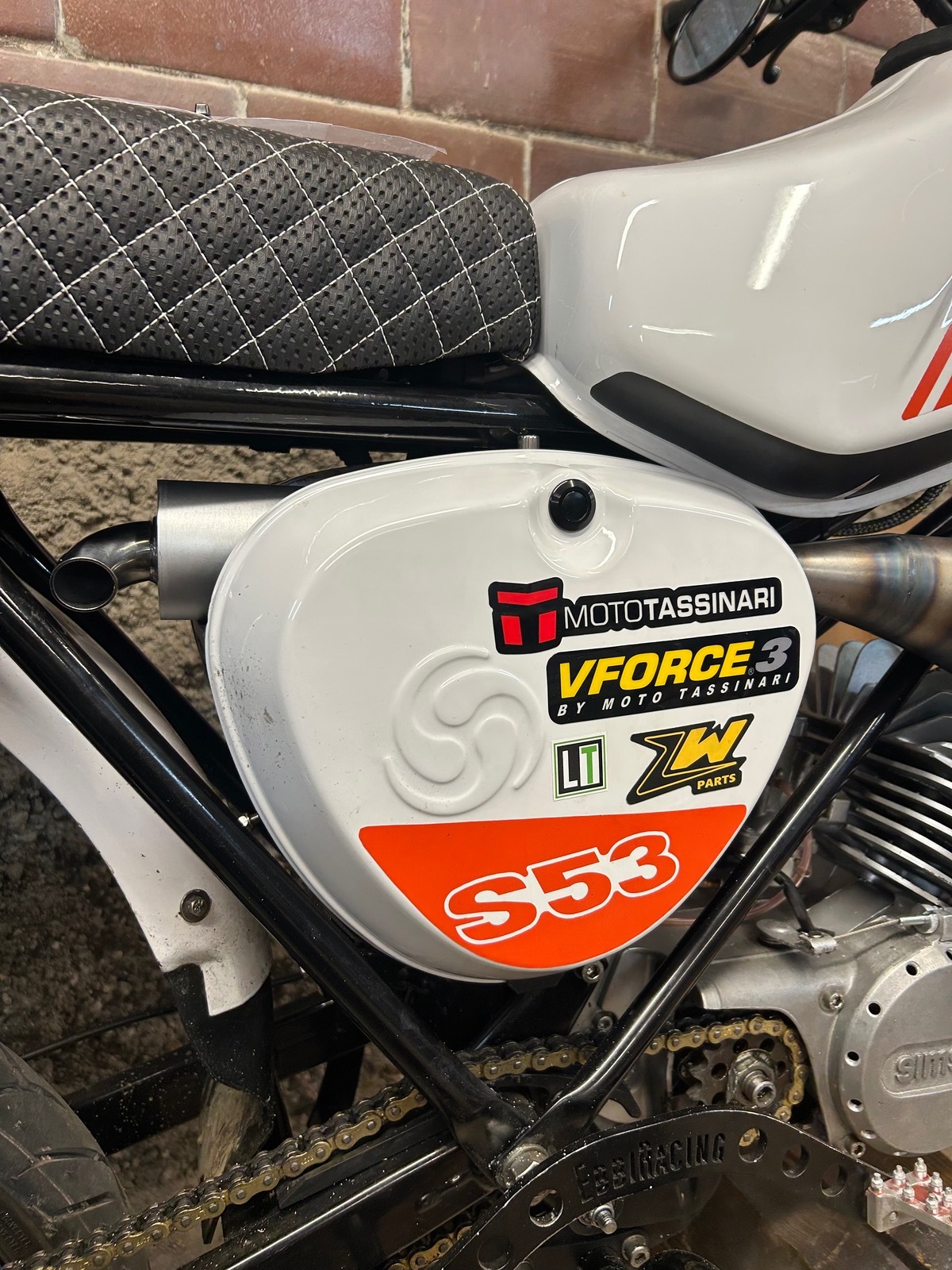

Kannst du was zu deiner Airbox sagen ? Bist du zufrieden damit ?
Lautstärke ist bestimmt nich Grad leise oder ?
HELparts also ich wollte das Ding mal schnell an nem Abend einbauen. Mit eingebautem Herzkasten. War ne Vollkatastrophe…
Also wenn überhaupt nur im ausgebauten Zustand, dann geht’s halbwegs.
Die Verarbeitung ist echt top. Brauchte das System aber genau so wegen dem ESD.
Ansauggeräusch geht eigentlich. Mein Sperber mit Pilz unter der Sitzbank ist lauter.

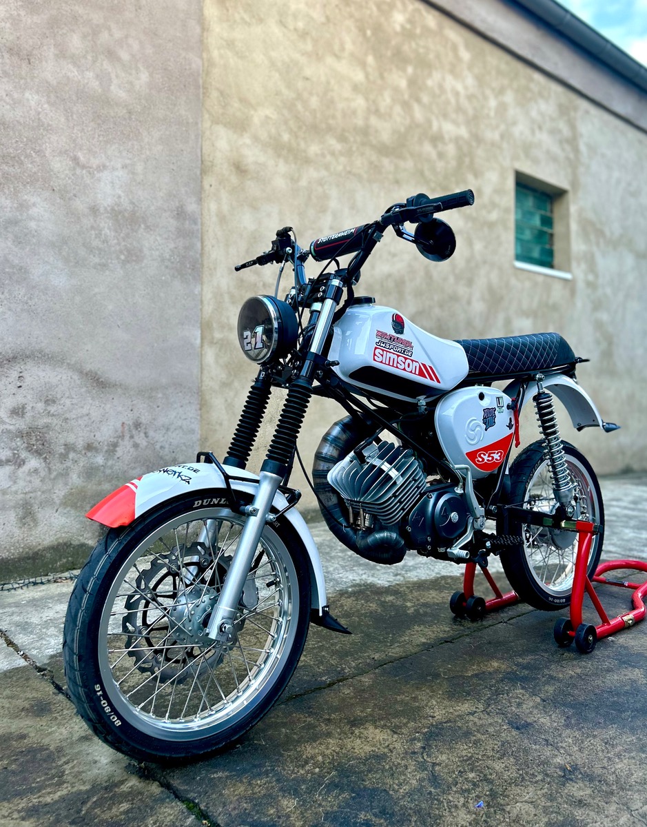

Schaut schon ordentlich aus, aber fährt sich das mit der Federhöhe (insbesondere hinten) überhaupt noch gescheit? 🤔
Aaron freilich. Wieso sollte das komisch fahren ?

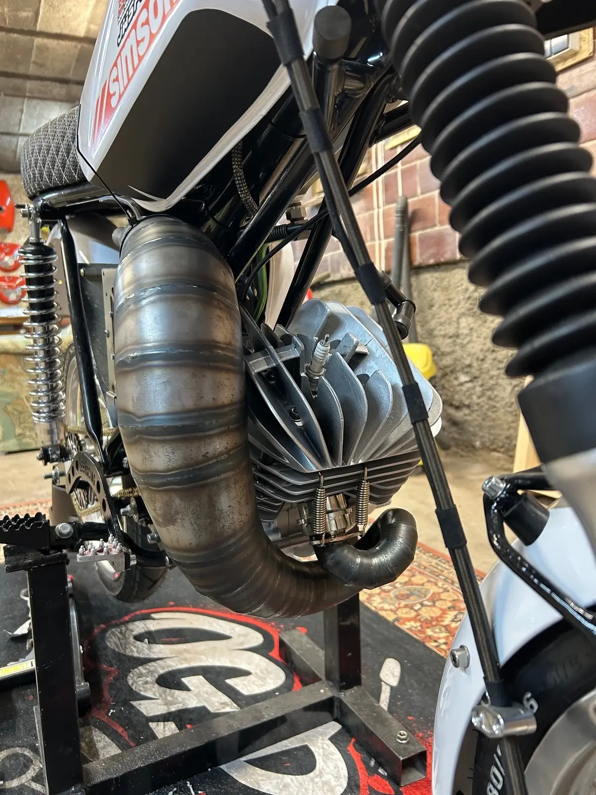

Mir geht es da vielmehr um die Kettenführung, die durch den Winkel ja über die Schwinge/den Kettenschleifer brutal und direkt läuft 🤔
Ja aber das geht so easy. Wie du es schon sagst, läuft die Kette ja über die Schleifer bzw. Rollen.
Der eine Schleifer auf der Schwinge ist ja nur „Reserve“ falls sich der andere verabschiedet. Bin jetz aber schon etliche Kilometer gefahren, und mit den Schleifern läuft das Top.
Hab nochmal ein mehr oder weniger aussagekräftiges Bild angefügt 😂
