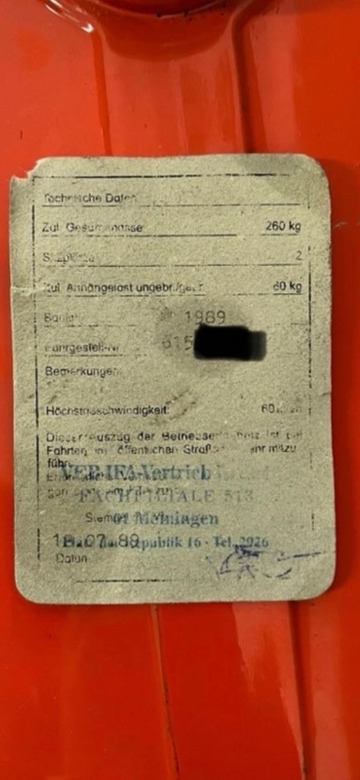

Sind das original DDR Papiere?

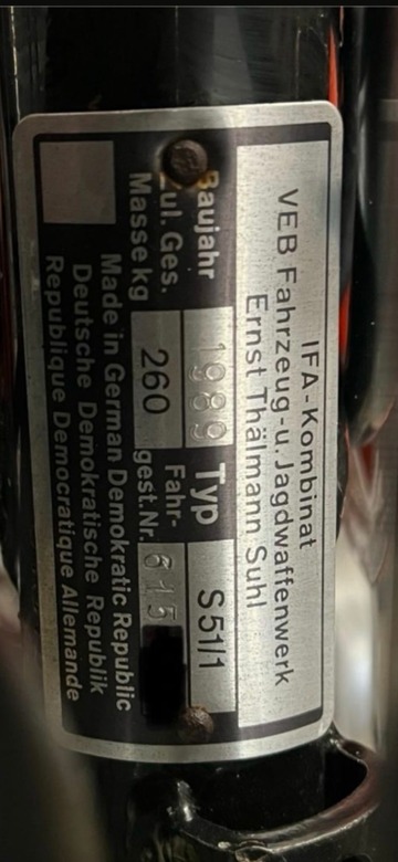

Papiere und Typenschild passen nicht zusammen.

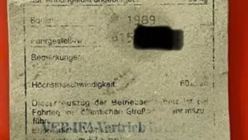

Auffällig ist wie "gut" die FIN und Bj gegenüber den Rest lesbar ist.

Mit Papiere und Typenschild Passen nicht überein meinst du dass die Papiere für ein S51/1 sein müssten, dort aber nur S51 ohne "/1" steht?
Das Typenschild sieht für meine Begriffe unauffällig aus.
Als KTA Nummer müsste dort 1477-3/1 stehen z.B.
Genau, da müsste S51/1 stehen.
Ach der Datum unten beim Stempel, da sieht aus als ob da aus 1988, 1989 gemacht wurde.
Fällt denn die FIN in ein der beiden Nummernblöcke ?
Also ich sage das stinkt. Und in diesem fall ist die BE ja quasi sowieso nicht mehr lesbar, und ich denke alleine dadurch ist sie nicht gültig 😉
Okay, dann hatte ich ja zurecht Bedenken gehabt. Vielen Dank euch allen 😉👍
