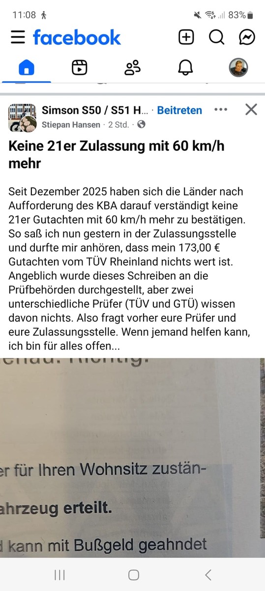

  • Uff, das ist ja richtig übel.... Damit ist ein ziemlicher Block an 60 km/h Mopeds weggebrochen. Gott sei Dank hab ich Gas gegeben bei meinem Wiederaufbau
