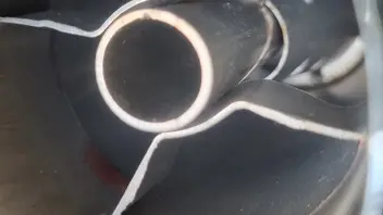

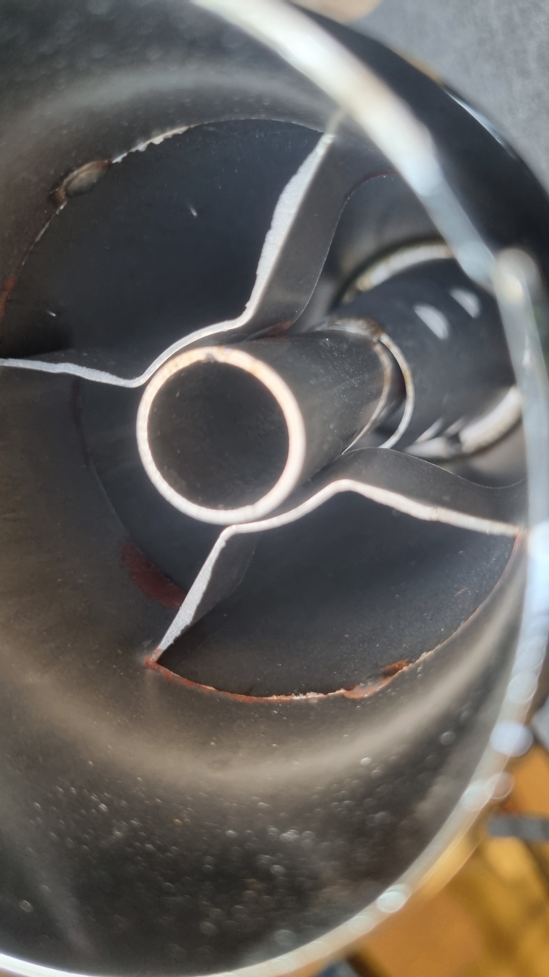

  • Wenn neuen Auspuff kaufst dann achte darauf das der mit Gegenkonus ist. Es gibt welche die haben nur ein Prallblech
    neulich hatte ich einen billigen Auspuff hier, wo ich auf den ersten Blick dachte, es ist ein super schlecht verarbeitetet Gegenkonus verbaut. Mit der Taschenlampe war dann zu sehen, dass es ein Auspuff mit Prallblech war, über welches nur ein Fake Gegenkonus geschweißt war.
  • Das Prallblech soll wohl das Lochblech vor den Gegenkonus ersetzen ?! Die früheren Auspuffanlagen von dem Anbieter, hatten kein Prallblech. Ich hatte den Auspuff zwecks kürzen auseinander gesägt und gleich mehrere Bohrungen in das Prallblech gebohrt. Was mir bei den Auspuff aufgefallen ist: der knattert recht laut, beim Übergang vom Krümmer zum Auspuff.
