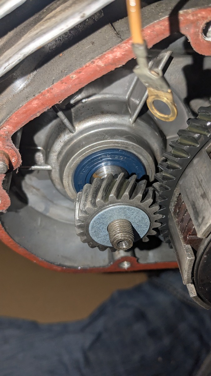

Wellendichtring Kupplungsseite sitzt schlecht
  • Probieren geht über studieren :D
    Den bekommt man aber noch nachgedrückt.
    Du könntest aber eh einen Neuen verbauen und dann zuvor an der KW mal den Flugrost im Bereich der Staublippe vom Simmer entfernen
    Und wenn du schon dabei bist: Was ist das für eine Scheibe auf dem primärritzel?
    Da gehört ein Sicherungsblech hin

  • Ich rate von dem blauen Ringen generell ab. Wenn Wellendichtringe dann NUR die braunen von NJK verwenden. Die blauen sind müll

  • Das ist nun völliger Quatsch das die blauen Müll wären.
    Richtig! Sonst hätten wir zu DDR-Zeiten nur Müll verbaut, was definitiv nicht der Fall war. Es hat auch nichts mit Farbe oder Fabrikat zu tun sondern mit Werkstoff. Schwarz und blau NBR , beständig bis ~90Grad , braun FKM / Viton ~150 Grad.
    @Lennard11109- solltest auf alle Fälle schauen warum der WeDiRi nicht weiter rein geht. Das kurbelgehäuse bekommt im Betrieb etwas Überdruck in so kann es den Wellendichtring raus drücken.
    Viel Erfolg

    Okay Dankeschön, dann Guck ich mal. Die "Scheibe" ist das sicherungsblech, nur dass es neu ist und dementsprechend noch nicht umgebogen und die Mutter ist auch noch nicht wieder drauf. Deswegen sieht das wahrscheinlich so komisch aus.
