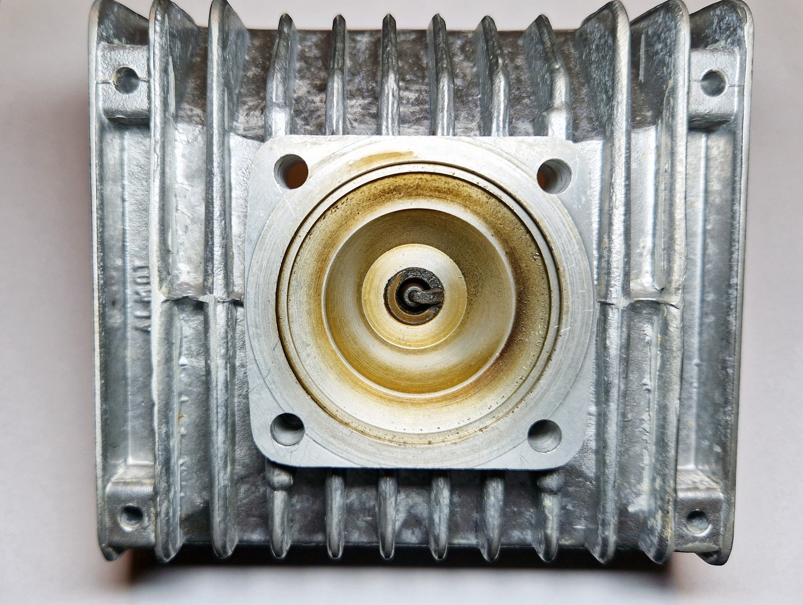

    Und für mich in Bezug auf die Ablagerungen das beste Öl das ich je hatte. Kolben und Zylinder haben nur eine hauchdünne schwarze Schicht. Einmal mit dem Lumpen darüber gewischt und alles sieht aus wie neu. Und nein, nicht nach ein paar Kilometer sondern zig Tausende Kilometer. Meine Simson macht in einem guten Jahr deutlich über 10.000km! Der Auspuff ebenfalls, es ist überall nur eine dünne Schicht die nicht dicker wird. Der geht jetzt in die zweite Saison ohne Reinigung, es gibt kaum Ablagerungen. Ich weiß nicht was manche anstellen dass das Öl den Motor und Auspuff so stark zusetzt.
    Ich habe letztes Jahr einen zahmen 85er Komplettmotor verkauft. Der hatte rund 6000km runter und wurde nur mit Motul 800 gefahren. Im Anhang ein Bild durch den Auslass das auch den Kolben zeigt. Für das Foto wurde nichts zuvor gereinigt oder sonst irgendwie geschönigt.
  • Ich habe die besten und teuersten verfügbaren Öle verwendet.
    Immer mit sehr hoher Verbrennungstemperatur und sehr dickflüssigem Öl.
    Motul 800 schnitt am schlechtesten ab.
    Das beste Öl ist meiner Erfahrung nach Yamalube 2R.
    Es bietet eine bessere Leistung als Motul 800 und ist sehr sauber.
    Zylinderkopf nach 3000 km mit Yamalube 2R
