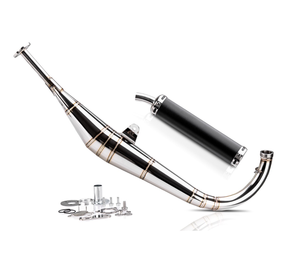

  • Für andere Fahrzeuge ( Schaltmopeds , Scooter ) ist das möglich. Die Auspuffanlagen besitzen da ein E-Prüfzeichen / ABE und haben eine eingebaute Krümmerdrossel. Durch entfernen der Krümmerdrossel erlischt das E-Prüfzeichen. Für Simson gibt es so etwas nicht
    . Beispiel: Stage 6 Auspuff.
    https://www.heavy-tuned.de/auspuffanlage-stage6-streetrace-cnc-fuer-derbi-minarelli-am6_904431_210543?ReferrerID=7.00&gad_source=1&gad_campaignid=21066815202&gclid=EAIaIQobChMI3Lzty7u5kwMVHgUGAB0tJgFdEAQYASABEgLzDvD_BwE
