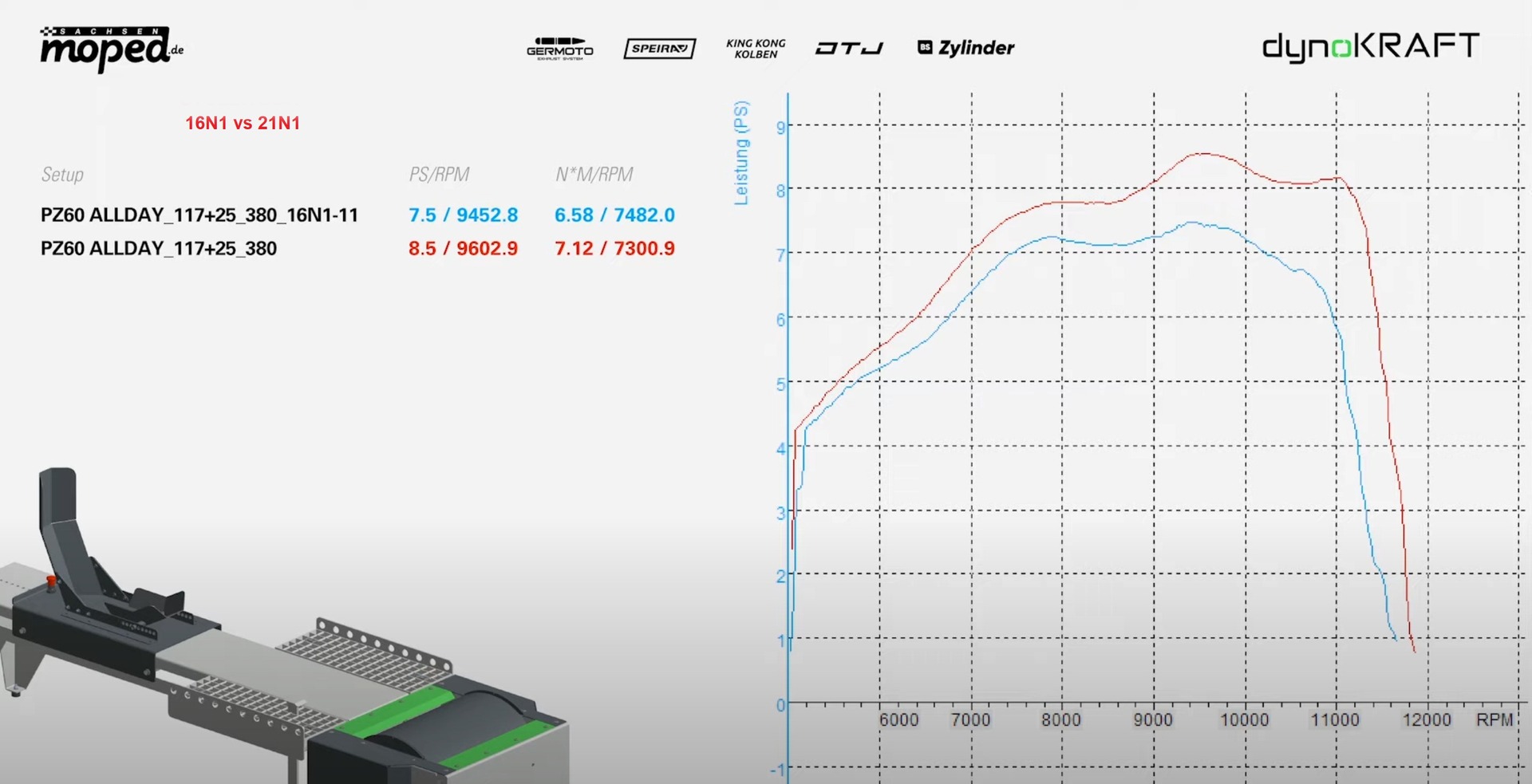

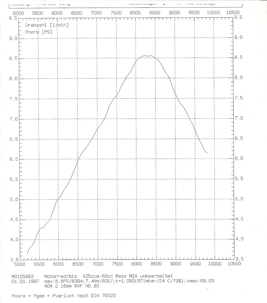

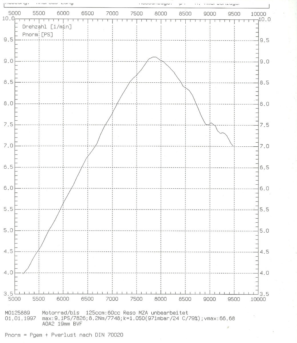

mich interessiert seit einigen Tagen brennend die Frage, ob es sinnvoll ist einen 21er Bvf Vergaser an einen LT 60 Reso zu hängen, der ja nur einen 19er Einlass hat. Bringt das etwas, außer vielleicht mehr Spritverbrauch oder hat das vielleicht sogar Nachteile, da ja eine Art "Strömungskante" entsteht? Der LT60 Reso würde dann mit AOA 2,5 und RZT Luftfilter laufen.
