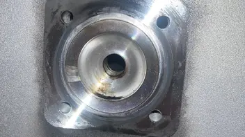

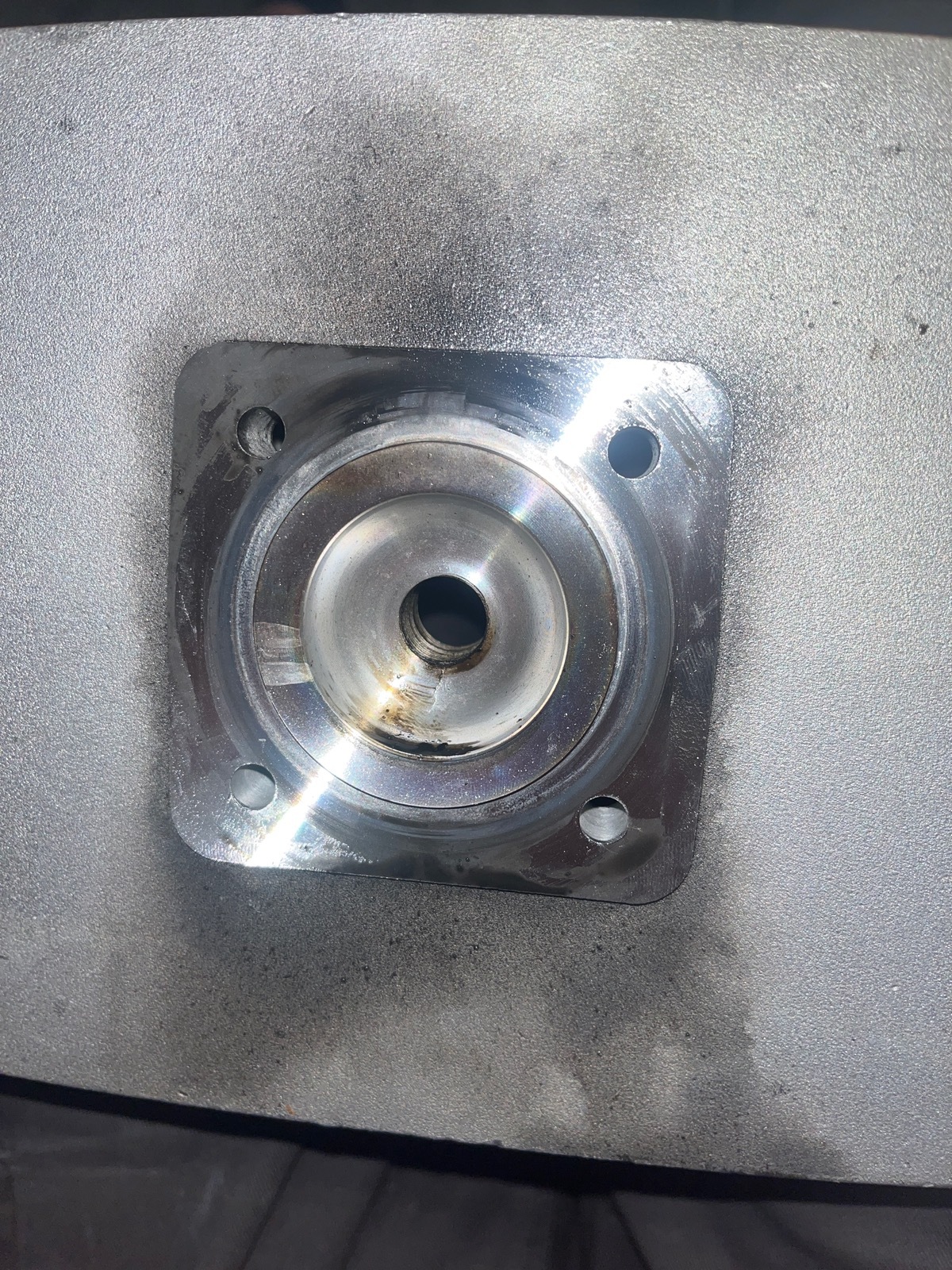

noch ein kleiner Nachtrag- der Kopf ist tatsächlich auch gerissen, also Temperatur war definitiv da 👍
Neuer ZT-Tuning Zylinder
Kommuniziere doch mal mit ZT; die werden sich sicher für so einen Schaden interessieren.
Hab alles in vernünftige Worte gefasst und den zugeschickt, mal sehen wie sie reagieren, an sich ist der Zylinder ja wirklich super. Das Nicasil ist nicht ab also kann man ihn sicher, vielleicht diesmal mit 6 hundertstel Laufspiel, herrichten und genießen
Auf die Anregung mit der powerjet werd ich mich mal rantrauen, vielleicht kriegt man damit die thermische Stabilität von einem Mtx hin
