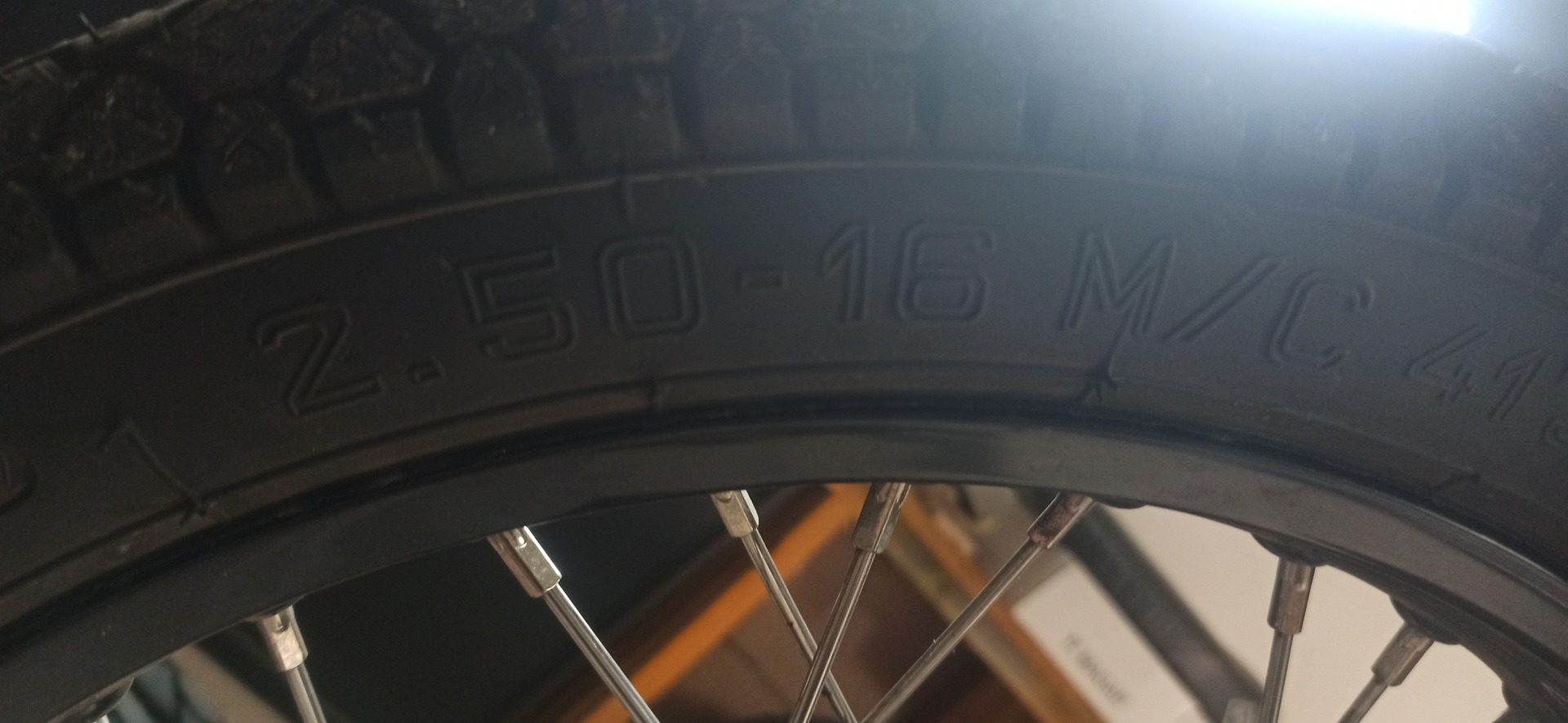

  • Habe gerade so ein Paradebeispiel auf der Bühne. KR51/2. Es wurden 4200€ für den Neuaufbau incl Tuning bezahlt (ohne Moped, war vorhanden!). Sieht ja auch erstmal sehr schick aus das Teil. Nach nun 1000 km soll ich mal nachsehen weil sie komisch schwammig fährt, stark vibriert und doch etwas zu laut ist. 90er Reso, AOA3, AKF 3D-Luffikasten. Fazit: alle Stoßdämpfergummis tot (Hauptsache tief), Tankhalter oben abgerissen, dadurch auch unten am Halter undicht geworden - Schrott, Untere Motorschraube fehlt komplett wodurch der Motor lose auf dem Rahmen rumklappert - Motorlagerböcke komplett gerissen. Kalotte und Krümmer klemmen iwie krumm und schief zwischen Knieblechstrebe und Bremshebel. Bremsbowdenzug 80% gerissen. Reifen in 2,5x16 montiert. Da fällt mir nichts mehr ein. Würde sagen Neuaufbau die 2. - Herzlichen Glückwunsch.
