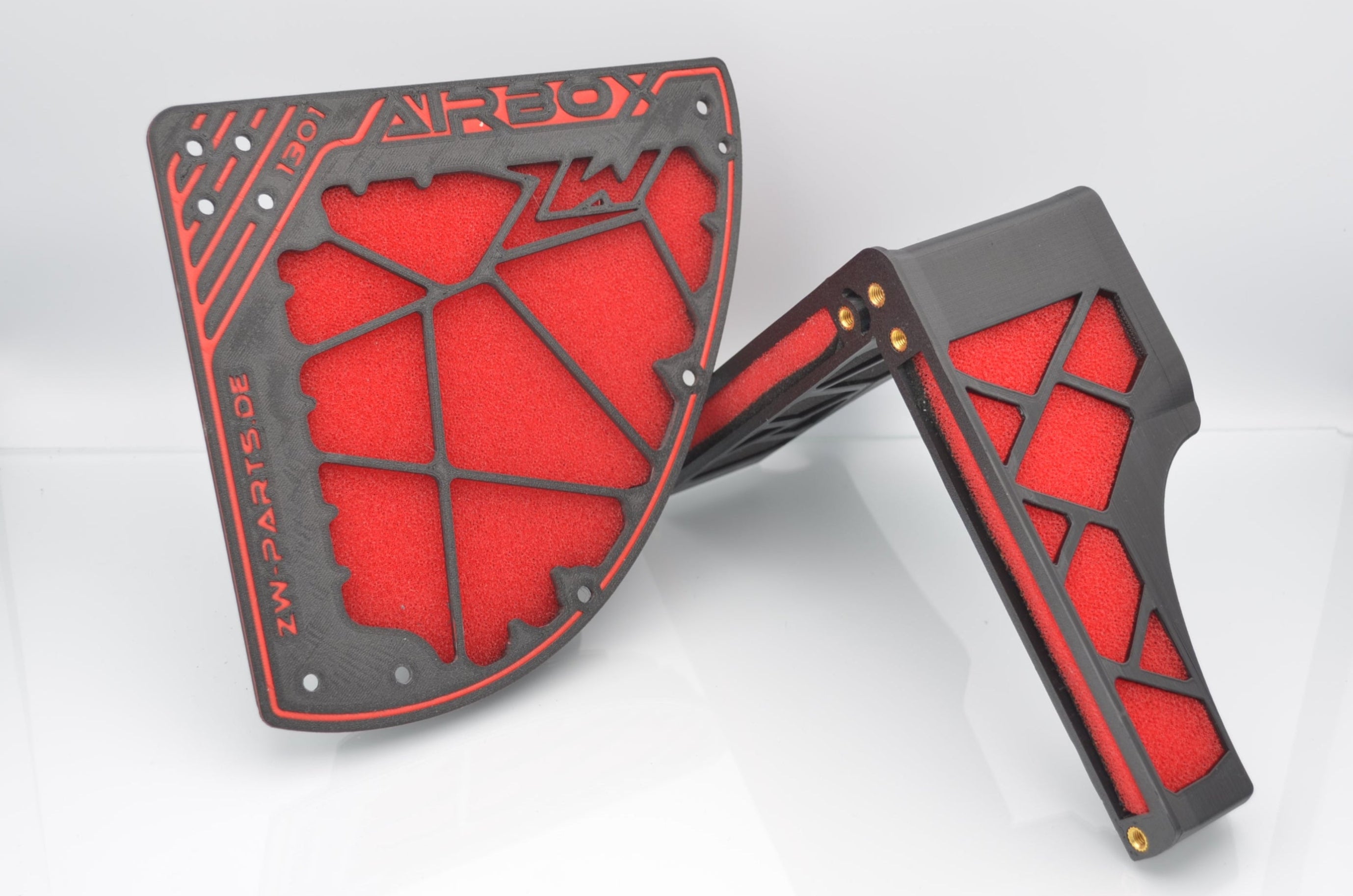

Herzkasten ist mit dem zw Part Set umgebaut (nur ansaugng) und eine Zt matte ist drin. Größere Einlässe sind ned drin nur ori einlass. Auf der Seite is auch keine Elektrik mehr drin.
