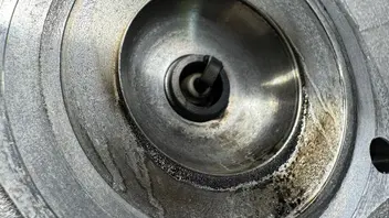

    ich bin in einer üblen Fehlersuche gefangen, mein 85RM von jw fährt wie vor eine Wand und obendrauf hat er noch schaden genommen (Bilder). Ich fahre den 85Rm mit Fatlady4, Vm26 gekürzt und Vape 1,6mm vOT, außerdem habe ich einen zw Parts Adapter, um den Mikuni dicht am Herzkasten anzuschließen um so eine Filtermatte zu fahren.

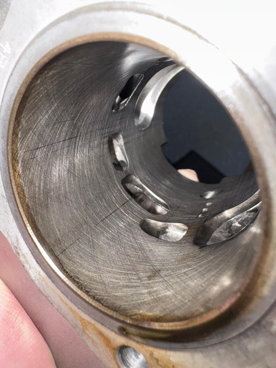

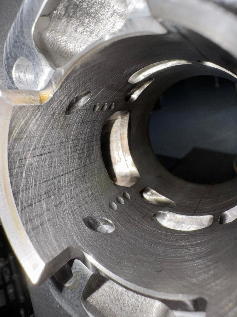

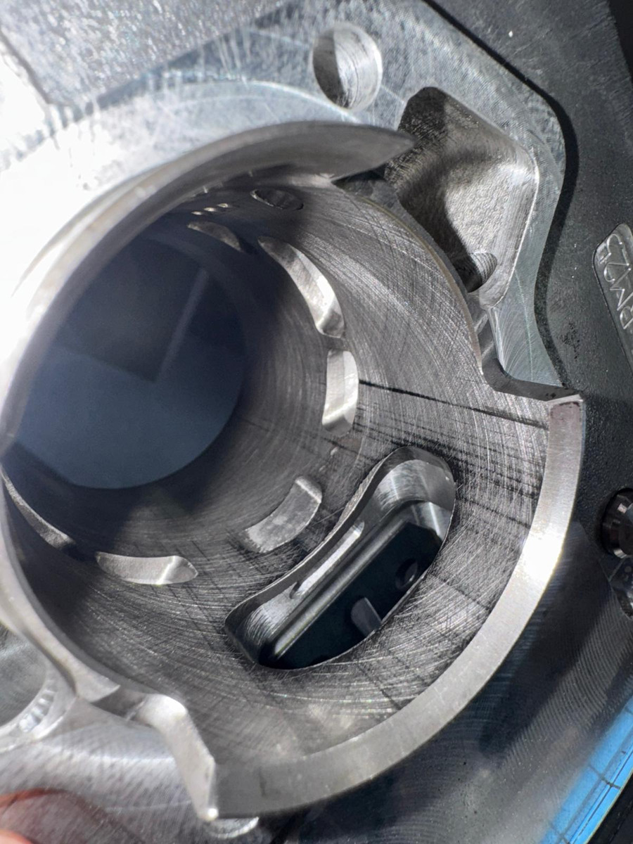

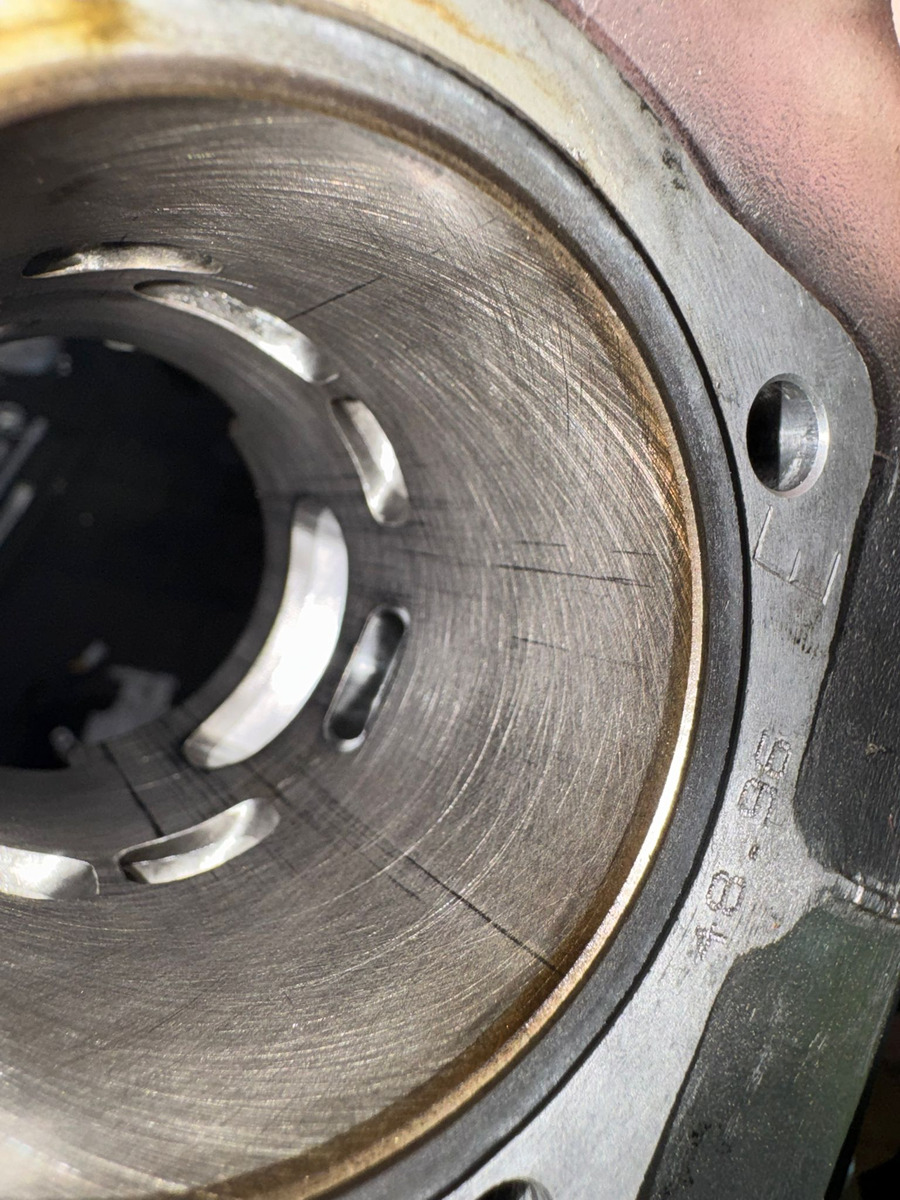

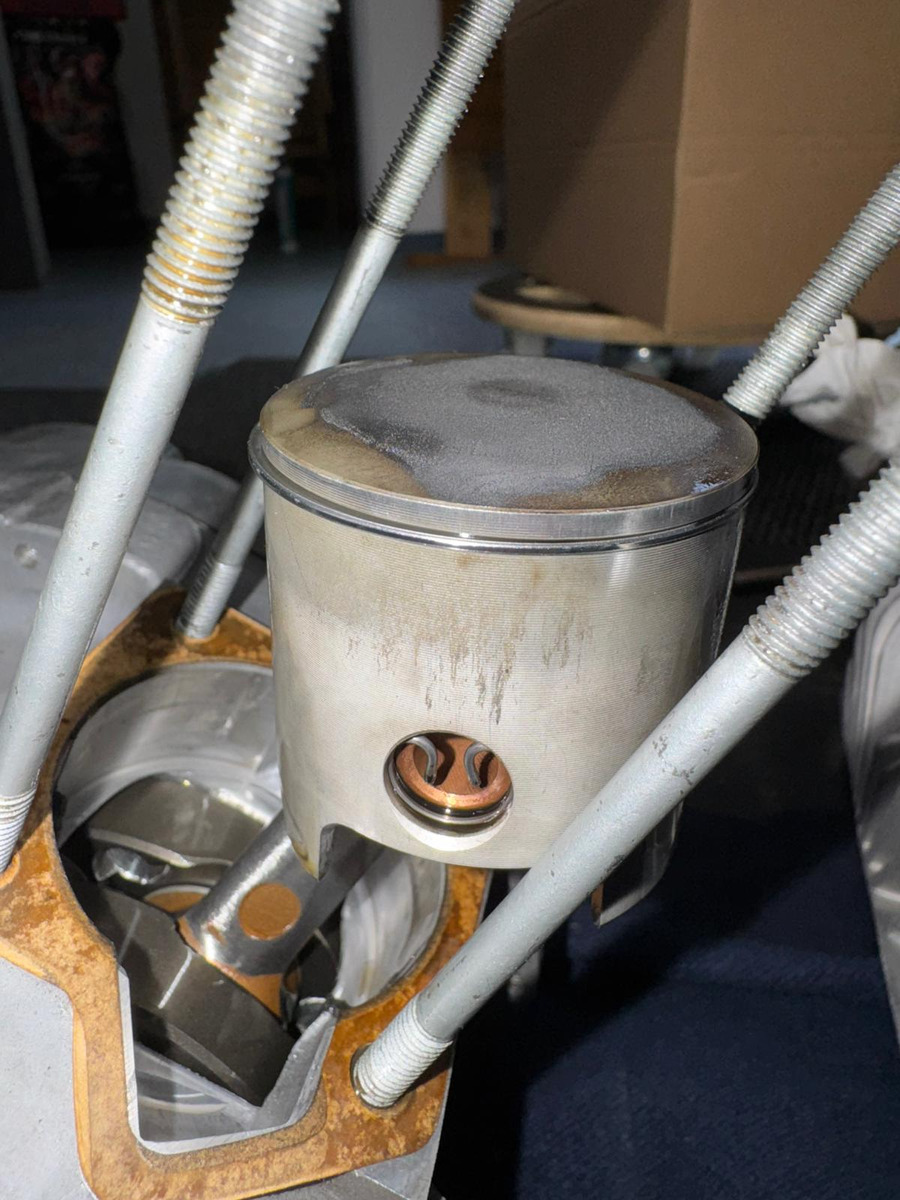

    Bei der Montage habe ich Fehler gemacht, den Kolbenring habe ich wahrscheinlich überdehnt, deshalb liegt er eventuell nur an ein paar Punkten an und zieht dort Riefen rein (auf den Bilder zu erkennen), außerdem ist mir ein Fehler beim anziehen vom Kopf unterlaufen, er war nicht richtig fest obwohl er eigentlich 10Nm haben sollte. Dann bin ich losgefahren, dort ist mir eine schlechte Kompression aufgefallen, da dachte ich, dass der Auslass so hoch ist und deshalb weniger komprimiert wird (Beim G+ von Jwsport war es deutlich mehr). Jedenfalls bin ich dann gefahren, wobei der Zylinder todes laut war aufgrund des losen Kopfes, dann alles einpaar Minuten hinkullern lassen und einmal von unten raus beschleunigen, da hat er schön angebissen und hochgedreht, plötzlich bei ca. 10500Umin laut Digitaldrehzahlmesser, wie eine Wand, zwar kein Hardlimiter wo nichts mehr geht aber spürbar aus dem nichts weniger, "wo es einem die langgezogenen Arme staucht". Dann bin ich nervös geworden und wieder nachhause gefahren, dort habe ich im Stand Gas gegeben und es hat einen dicken Knall aus dem Kopf gegeben, habe ich mir dort schon meinen Zylinder und die Kurbelwelle zerstört? Die Welle ist die ZT Rennwelle 85 (ich habe unten ein Link zu einem kurzen Clip, wo man das Spiel sieht, kann ich die Welle noch nehmen?).

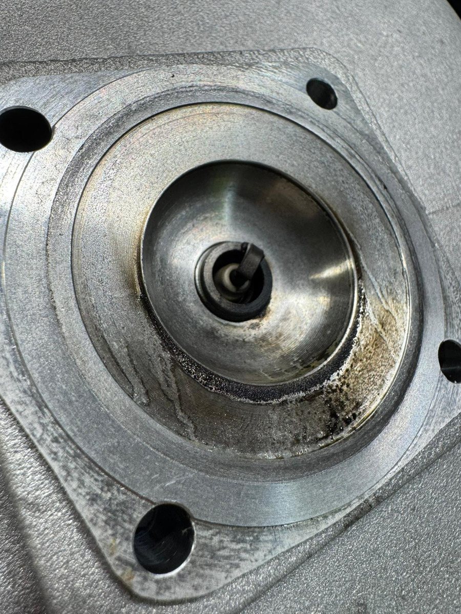

    Der nächste Punkt ist die Filtermatte von Langtuning (kein Schnellwechsel mit der Verstrebung, dadurch wahrscheinlich hohe Schwingungen), dort hätte ich die Haltenasen abfeilen und auch schrauben reindrehen sollen, ich vermute es hat durch den Ansaugdruck die Matte aufgezogen und Plastikspäne vom Herzkasten umbau angezogen, deshalb sieht der Einlass auch so fatal aus, beim Einlasskanal fehlt oben eine Ecke wo die hin ist weiß ich aber nicht, hoffentlich liegt die nicht in der Kurbelwelle, auch der Membrankasten sieht mitgenommen aus.

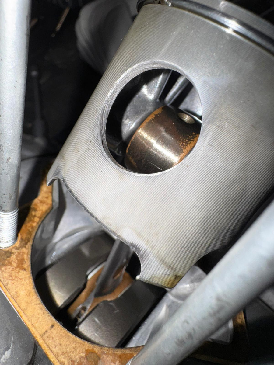

    Kommen wir zurück zur Wand, ich habe den Kopf dann festgezogen und die Wand war immer noch da, ich habe von 240HD bis 270HD alles probiert, bei 10500Umin (wie gesagt kein Hardlimiter, manchmal bei 10400 oder 10600 aber immer sehr nah an 10500) blieb die Wand dennoch, dann dachte ich ich hätte den Fehler gefunden: zu wenig Sprit, also habe ich meinen Hahn aufgebohrt sodass über 500ml pro min. durchkamen, hat auch nichts geändert. Grundplatte habe ich angeknallt, die hat sich auch nicht bewegt und stand nach der Fahrt immer noch bei 1,6, besonders unlogisch wäre es auch mit der Wand, da die Zündung ja auf Spät verstellen würde und ich dann weiter drehen könnte. Ich bin wenn es hochkommt 100km gefahren, der hat wenn er losgegangen ist schon spaß gemacht, aber die Wand hat mich beunruhigt. Dann habe ich erstmal wieder umgebaut und mein G+ Motor eingehängt, in der Zeit habe ich dann eben den Membranmotor unter die Lupe genommen, der Rumpf war gebraucht, laut Erbauer aber nur ein Spaßprojekt für den Prüfstand, soll nicht lang gelaufen sein, Zylinderkit war neu. Beim zusammenbauen, hatte das Pleuel auch schon minimal spiel, deutlich weniger als jetzt.

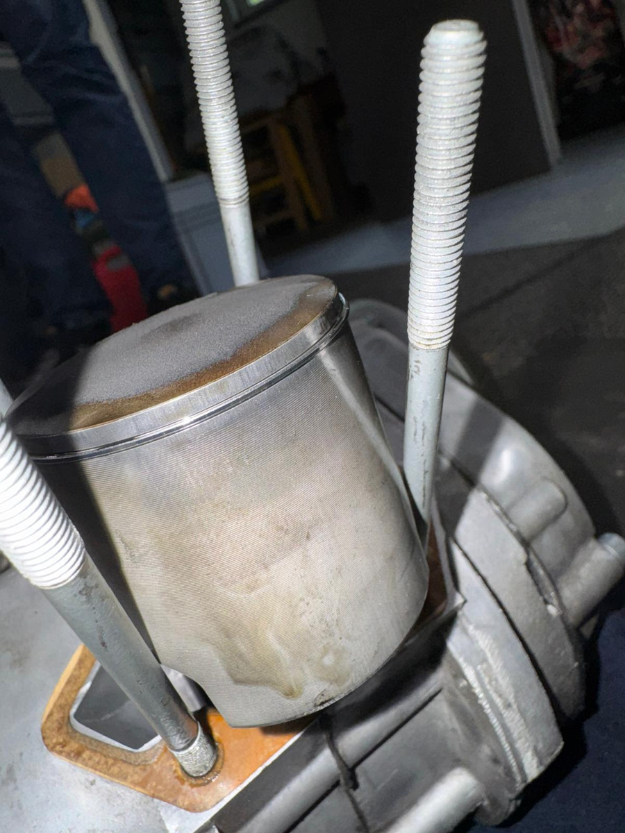

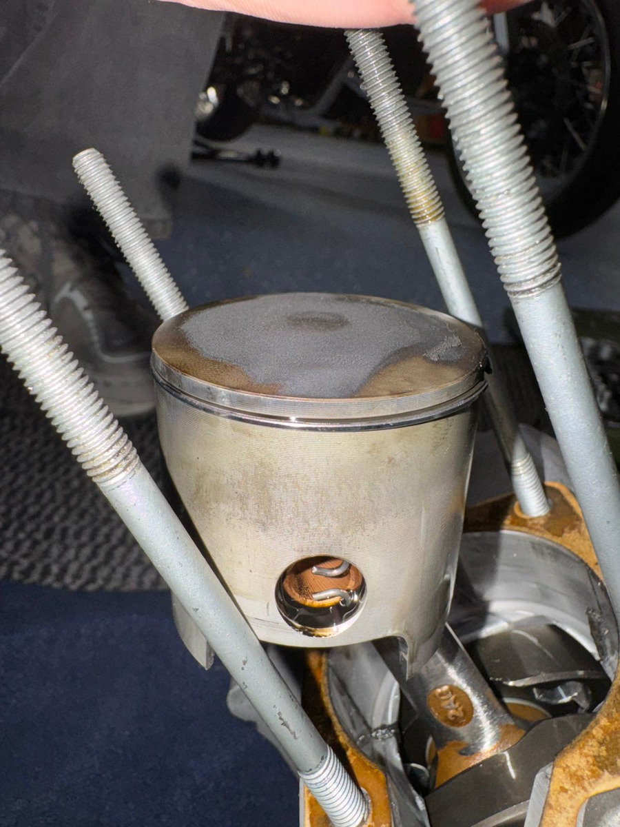

    Meine Vermutung lag jetzt eine Zeitlang darauf, dass er Dreck angesaugt hat und der große Knall, dem Pleuel als auch dem Kolbenring (Italkitkolben mit beschichtetem Ring) den Rest gegeben hat, die Kolbenringe sind oben als auch unten Pechschwarz, deshalb dachte ich, das Gas ist bei 10500 kreuz und quer durch den Zylinder geschossen, der Ring konnte nicht abdichten weil überdehnt und hat so die Wand erzeugt.

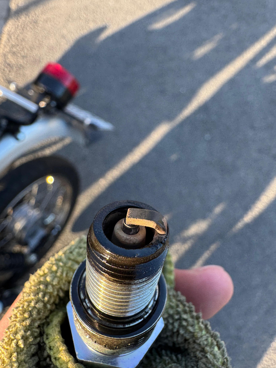

    Die Kerze sieht im Kopf sehr mager aus, kurz vor dem Umbau habe ich eine neue Kerze eingebaut die hat also noch keine Farbe (beide Kerzen waren Ngk 9Es). Die andere Kerze war jedenfalls tiefbraun im normalen Betrieb, wenn ich mal ca 10sekunden an der Wand gefahren bin war sie sehr hell (Bild), Drehmomentpeak liegt ungünstigerweise bei 10500 an, da wird es richtig heiß...

    Ich würde den Zylinder schleifen wollen, wahrscheinlich muss ich auch den Motor spalten und ggf. die Welle tauschen?

  • Da hat Fred05 allerdings recht, der Kolbenboden sieht komisch aus. Geht man nach seiner Farbe läuft das Setup viel zu mager. Ich habe schon viel Mist fabriziert in der Vergangenheit, auch zu mager abgestimmt. Aber so mager das Kolbenboden richtig hellgrau ist schaffte ich noch nicht. Mich wundert ja das es noch nicht geklemmt hat. Und unabhängig vom Rest ist beim G+ bei 10k-U/min. einfach nichts mehr los, dafür gibt es andere Zylinder. Und warum knallt man den Zylinder mit 10Nm an? Ich hatte schon ein paar Zylinder von JW, und dort sind jeweils 4-6Nm in der Anleitung angegeben. Das hat bei mir bisher(auch beim G+) immer ausgereicht.

    Die Kerze sagt nach Vollgas natürlich auch das sie Mager ist, ich vermute, dass durch die Wand bei Leistungspeak das System viel zu heiß wird und nicht vernünftig ausdrehen kann. Auch könnte es sein das sie Nebenluft durch den Zw 3D Druck am Herzkasten zieht, die Platte war mit Dichtmasse verklebt die Muffe darin aber nicht. Auch hat sie nach Vollgas nicht abgetourt, sie hat sich bei rund 4000Umin aufgehangen und ist dann nach 2sekunden auf Standgas Niveau gegangen, da dachte ich aber eher an die Vape die durch die Größe so schnell nicht abtourt.
    Soll ich noch weitere Bilder vom Kolben schicken? Laut JW und Umrechnungstabelle zu pwk Düsen ist die 270HD die größte der angegebenen.
