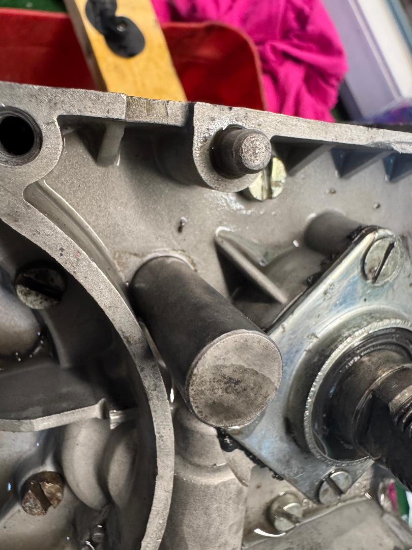

    größere Katastrophe bei der S51 meiner kleinen Tochter. Als Sie heute nach Hause kam roch es stark nach Getrieböl, unten am Motor und Rahmen alles versifft - also alles mit Bremsenreiniger sauber gemacht und Proberunde gedreht.
    Unterm Strich liegt das Problem an diesem "Kettenritzelvergrößerungsbegrenzer" siehe Bild. Dort kommt Getriebeöl raus, das Teil lässt sich drehen, wackelt ein wenig hin und her, geht weder rein noch raus.
    Jetzt die spannende Frage - traut sich jemand zu, das für die Sommersaison mit dem entsprechenden Schweißverfahren wieder dicht zu bekommen, ohne den Motor zu spalten? Wie ist das Teil in der Motorhälfte befestigt?
    Ich weiß das Schweißen keine 100%ige Lösung ist, aber wenn ich das professionell machen lassen will wird der Sommer vorbei sein und ich will vermeiden, das ich für die aktuelle Saison einen neuen Zylinder brauche. Der aktuelle hat das letzte legale Schleifmaß und geht wie Schmidts Katze.
    Ich freue mich auf Eure Antworten, würde auch weitere Anfahrten bzw. Versand und Abholung organisieren. Wenn es halt nicht zu flicken geht muss ich sehen wo ich einen neuen Komplett-Motor herbekomme.

  • Ausbohren und ein Gewinde schneiden ist keine Option?
  • Alternativ motor raus, alles schön sauber machen, und dann auf die linke seite legen und den Bereich mit 2k metallkleber einkleben. Sollte an der Stelle eigentlich ganz gut gehen. Und wenn das dann nicht hält kannst du immer noch das große besteck auspacken.
  • Normaler Weise ist das ein Sackloch und der Bolzen ist dort ein gepresst, geschrumpft. Da wird wohl ein Haarriss sein. Oder kommt das Öl aus der Antriebswelle, Dichtkappe?
    Das sieht aber nicht nach ein Motorgehäuse (M5x3 )aus, welches original die Aufnahme im Guss hat für den Ritzel-Sperrbolzen haben. Hier Minute 2,20 ist das zu sehen was ich meine
    Sieht nach ein M5x1 Gehäuse aus, an den jemand, warum auch immer den Bolzen dran gebastelt hat.
    Das Gehäuse ist an der Stelle nur ca. 4mm dick, ich glaube kaum das der Bolzen da eingeschrumpft ist, (da würde er auch raus fallen wenn er lose wird)
    ehr das da Gewinde im Gehäuse ist und der Bolzen eingedreht wurde oder er wurde von innen mit einer Mutter/Schraube befestigt.
    Ich würde daher nicht den Bolzen einfach abdichten.
    Zomtec Der Bolzen geht zu drehen, lasst der sich festdrehen oder ausdrehen ?
    Wenn nicht, ist wird da wahrscheinlich der Bolzen mit einer Mutter oder Schraube von der Getriebeseite her befestigt sein und wenn die lose ist, wird es gefährlich.
    Fällt die Mutter/Schraube abfällt kann die fürn Getriebeschaden sorgen, das es blockiert und daher das Hinterrad eine unvermittelte selbstständige Vollbremsung vollführt.

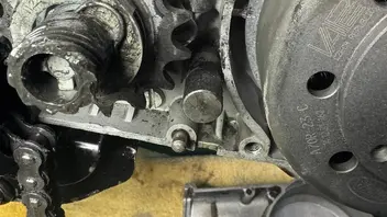

  • Danke für Eure Antworten, ich glaube das Problem ist für‘s erste gelöst.
    Ich habe den Experten erreicht, der die letzte Revision gemacht hat. Er konnte sich noch sehr gut an meinen Motor erinnern, da er genau diese Ausführung damals selbst zum ersten Mal in der Hand hatte. Bei dieser Version handelt es sich wohl um eine kleine Serie der M 5X2 Bauart mit 50 km/h Zylinder.
    Es ist ein Loch im Gehäuse und dieser Bolzen von innen mit einer Mutter befestigt. Seine Erklärung mit dem Schlag von der zu lockeren Kette (hatte man auf dem Bolzen gesehen) und der damit leichten Lockerung des Bolzen ist für mich schlüssig.
    Viel mehr Wert - er konnte sich genau daran erinnern, das er eine selbstsichernde Mutter und zusätzlich Loctite verwendet hat, um das Lösen der Mutter zu verhindern, da er die gleichen Bedenken wie ckich hatte.
    Ich versuche das jetzt mit JB provisorisch abzudichten - im nächste Winter wird das vernünftig revidiert 🙋‍♂️
