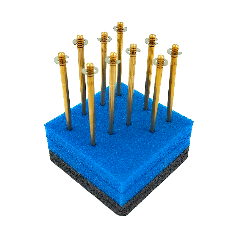

  • Dein Problem ist die Teillast, um die magerer zu bekommen kannst du mit der Nadelstellung probieren oder verschiedene Nadelformen probieren. Erstmal die originale Nadel tiefer hängen(Clip höher) und wenn es das nicht bringt eine andere Nadel testen!
    Vergasernadel Set 10-teilig für Polini PWK, Stage6, OKO Vergaser
    Vergasernadel Set PoliniZum Feinabstimmen eures Rennmotors10-teilig (HLJ,HKJ,JJS,JLJ,JJL,JJK,JJN,JJM,JJQ,KLK)Passend für unsere Polini PWK Vergaser, sowohl…
    www.sh-tuning.de

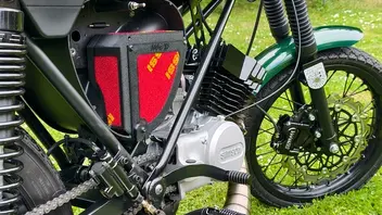

  • Luftfilter lade ich ein Foto Hoch.
    Schwimmer Stand geprüft, 148 HD ist der Motor gekommen und war halt noch mehr Gemisch am Auspuff und Krümmer.
    Wie gesagt sobald ich fahre mit Gas halb Stotert sie nur ins Membran. Gas voll offen und sie Beschleunigt sauber
    Hast du in deinem Kasten denn irgendwo eine Große Öffnung wenigstens oder nur den Luftfilter verbaut?

  • Sorry, aber das ist Bauerntuning. Richtig gut, wäre es gewesen einen ca. 40x40mm Durchbruch zur Batterieseite zu machen und den Einschub unter dieser weg zu lassen oder zu halbieren. Je nach Luftbedarf.... Oder ein 40er Loch in der Nähe des original Trichter's und die LT Winkelmuffe zu verwenden.
