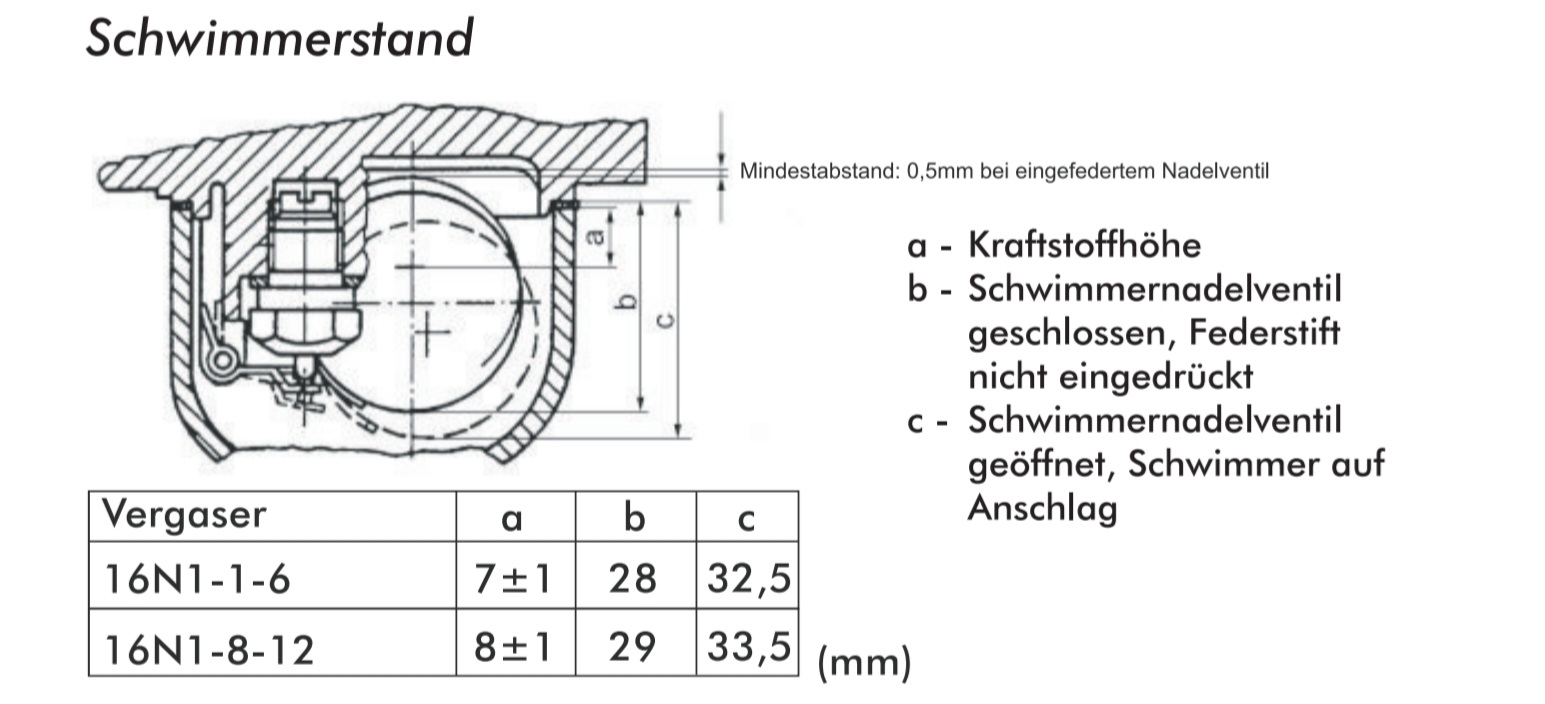

    Schwimmer vom Vergaser hab ich mit der Senfglasmethode kontrolliert 8 mm vor dem überlaufen macht der Schwimmer dicht. Einstellung passt also. Schwimmernadelventil habe ich auch schon getauscht. Daran kann es also auch nicht liegen. Benzinhahn hab ich auch kontrolliert. Da kommt genug Sprit durch. Auf der geraden läuft sie wunderbar.

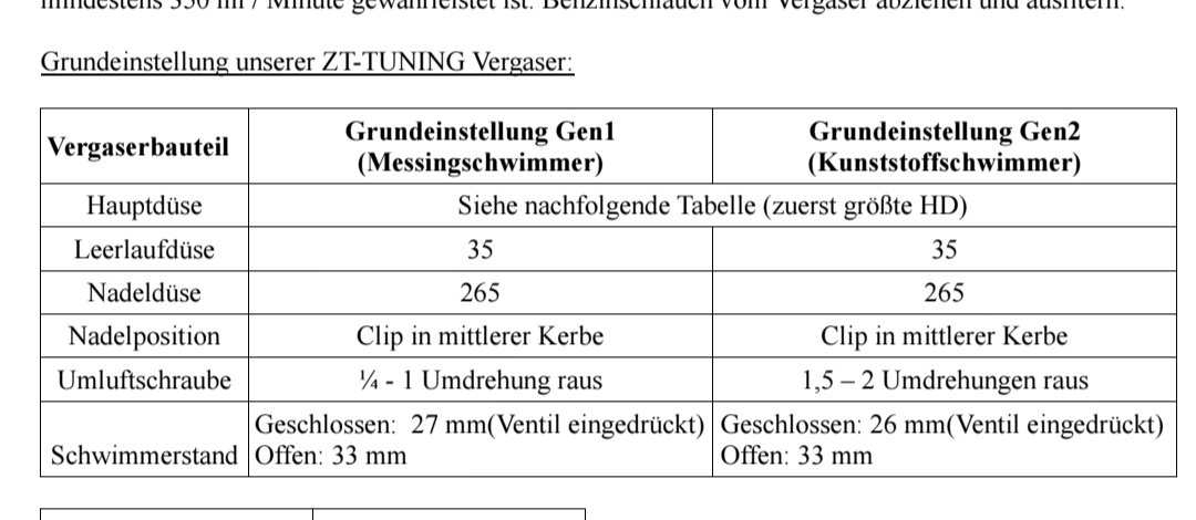

  • Hast du den Schwimmer nachgestellt bzw kontrolliert das er genau 25mm hat wenn das Ventil eingedrückt ist? Mein Chef hatte jetzt dasselbe Problem. Hab das Nadelventil gegen ein neues von BVF ausgetauscht und den Schwimmer penibel eingestellt. Problem weg. Anfangs in den ersten Chargen der ZT Vergaser war das Nadelventil viel härter gefedert als es heute der Fall ist. Da hat sich mittlerweile was getan. Dann liefen die Vergaser vor ungefähr anderthalb Jahren viel zu mager so das man selbst nen DDR Zylinder mit 73 bedüsen musste. Das ham se mittlerweile auch wieder im Griff habe ich gemerkt. Woran das allerdings lag das kann ich ni so richtig nachvollziehen

  • Moment, kann es sein das ich zum einstellen des Schwimmers im geschlossenem Zustand den kleinen Federstift vom Nadelventil noch aktiv nach unten drücken muss? Ich dachte zumindest immer das der Schwimmer dazu bei umgedrehten Vergaser nur locker aufliegen muss?
  • Ganz schnell vergessen. Es handelt sich um einen Kunststoff Schwimmer der kriegt eingedrückt 25mm
    BVF original kriegt eingedrückt 27mm
    Ist das nur vom Schwimmer abhängig? Also gilt das auch wenn man einen MZA mit Kunststoffschwimmer ausstattet? Wenn ja, warum ist das so?
  • Weil Kunststoff leichter ist als Messing. Der Auftrieb is anders, was weiß ich. Bin kein Physiker. Es gibt da einfach Einstellmaße seitens ZT die sind einzuhalten und dann funktioniert das Ding auch
    HALT. ZT HAT DIE MAßE GEÄNDERT KRIEGT JETZT 26
  • Hab ich alles nach der Anleitung vom ZT eingestellt und x mal kontrolliert. Problemnbesteht weiterhin. Hab jetzt ein ddr Nadelventil bestellt und werde berichten, ob das Problem damit Geschichte ist.
