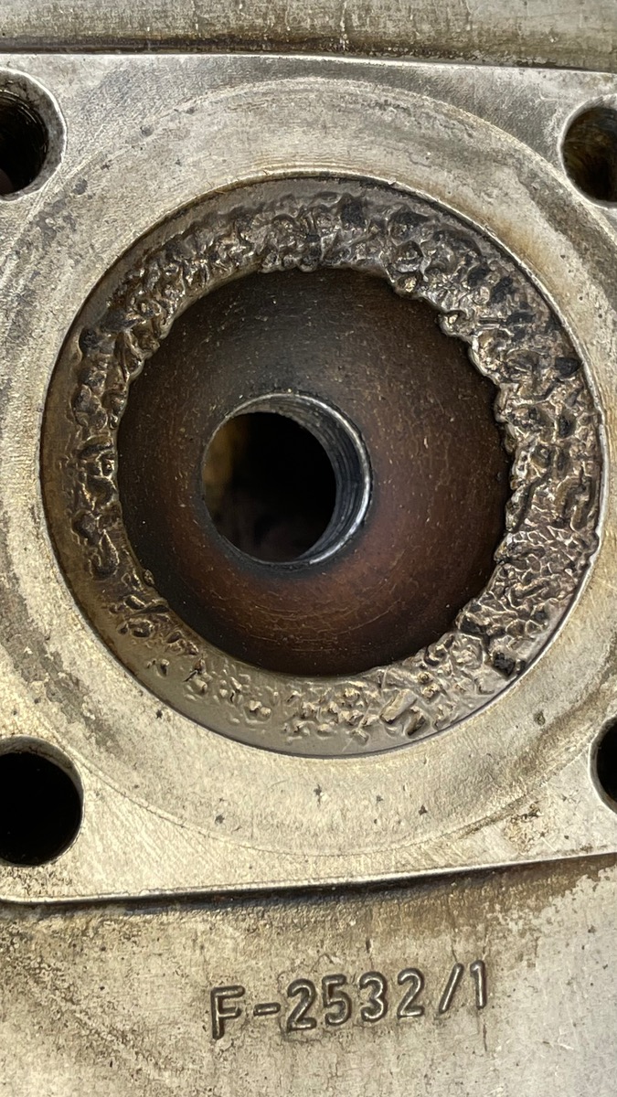

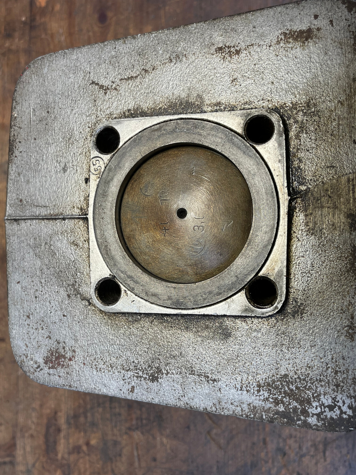

Sperber, Zylinderkopf noch brauchbar?
Das hat's mal das Nadellager durchgezogen, so wie das ausschaut! Ab auf die Drehbank damit und das Material, was in Richtung Brennraum über steht weg drehen. Ist für nen 50er mit der Leistung ausreichend, so mein Denken.
Den Kopf müsste man Komplett nachdrehen sonst stimmt dort nichts mehr. Da wird man zu viel wegnehmen müssen um das wieder auszubügeln.
Einbauen würde ich den so nicht mehr. Auch nicht mit einfach begradigen...

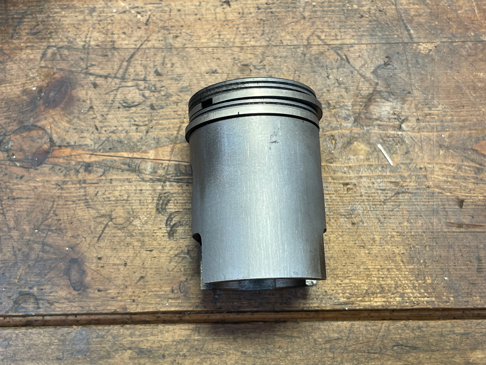

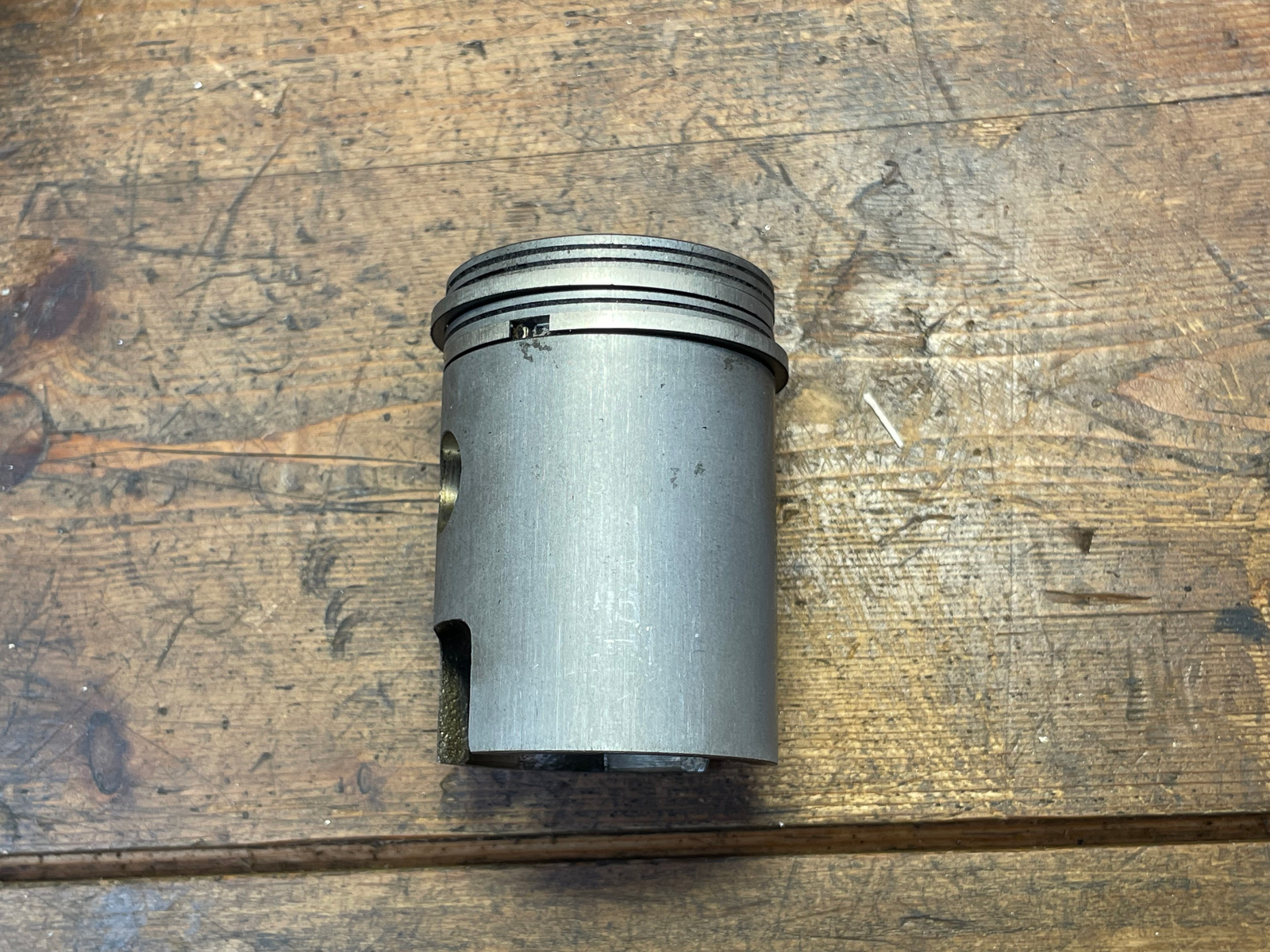

Der Kolben stammt noch aus der Anfangszeit der M53/54-Produktion, ist aber auch unerheblich, da der Zylinder fürn Alltag nichts mehr hergibt.

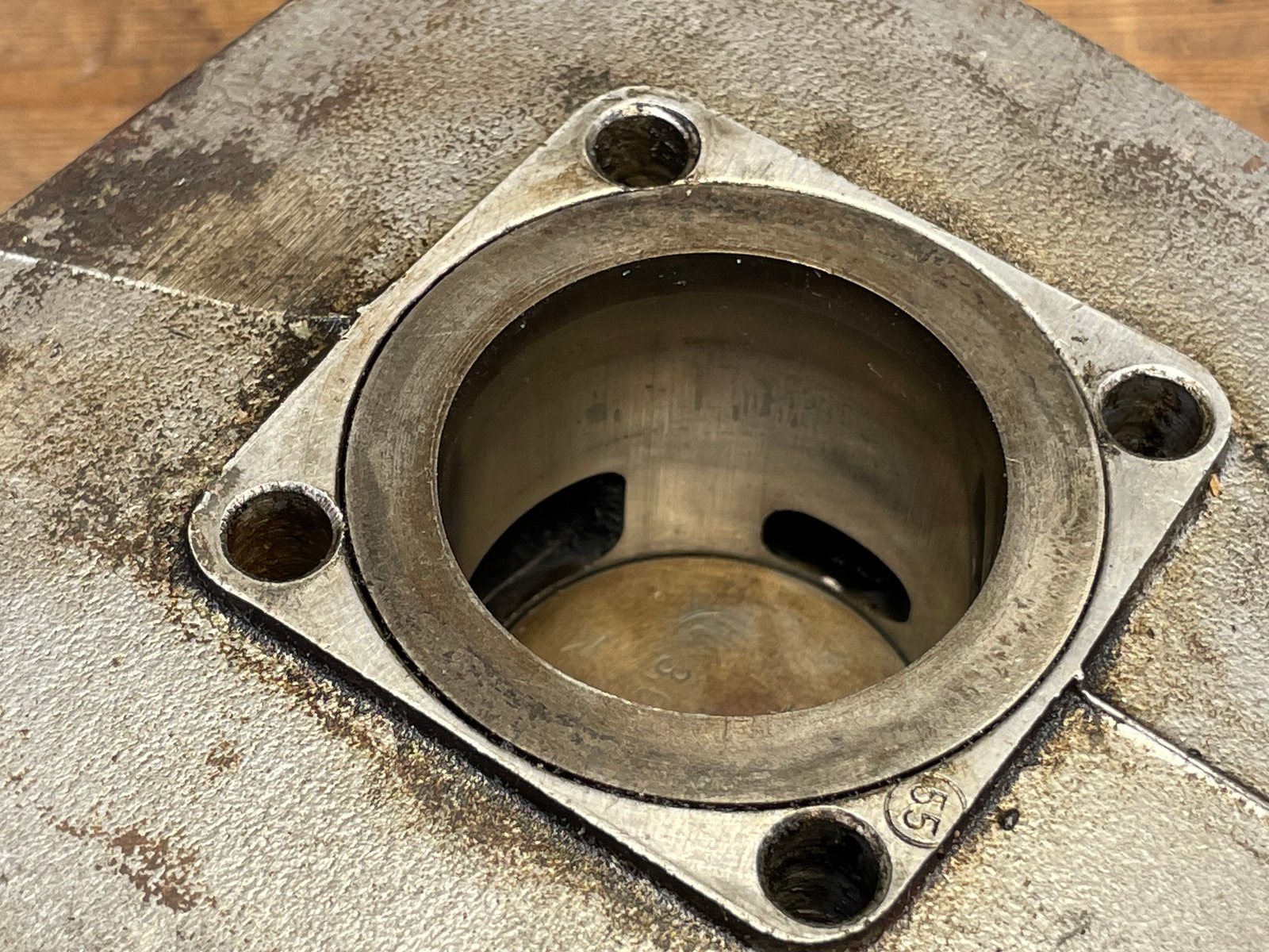

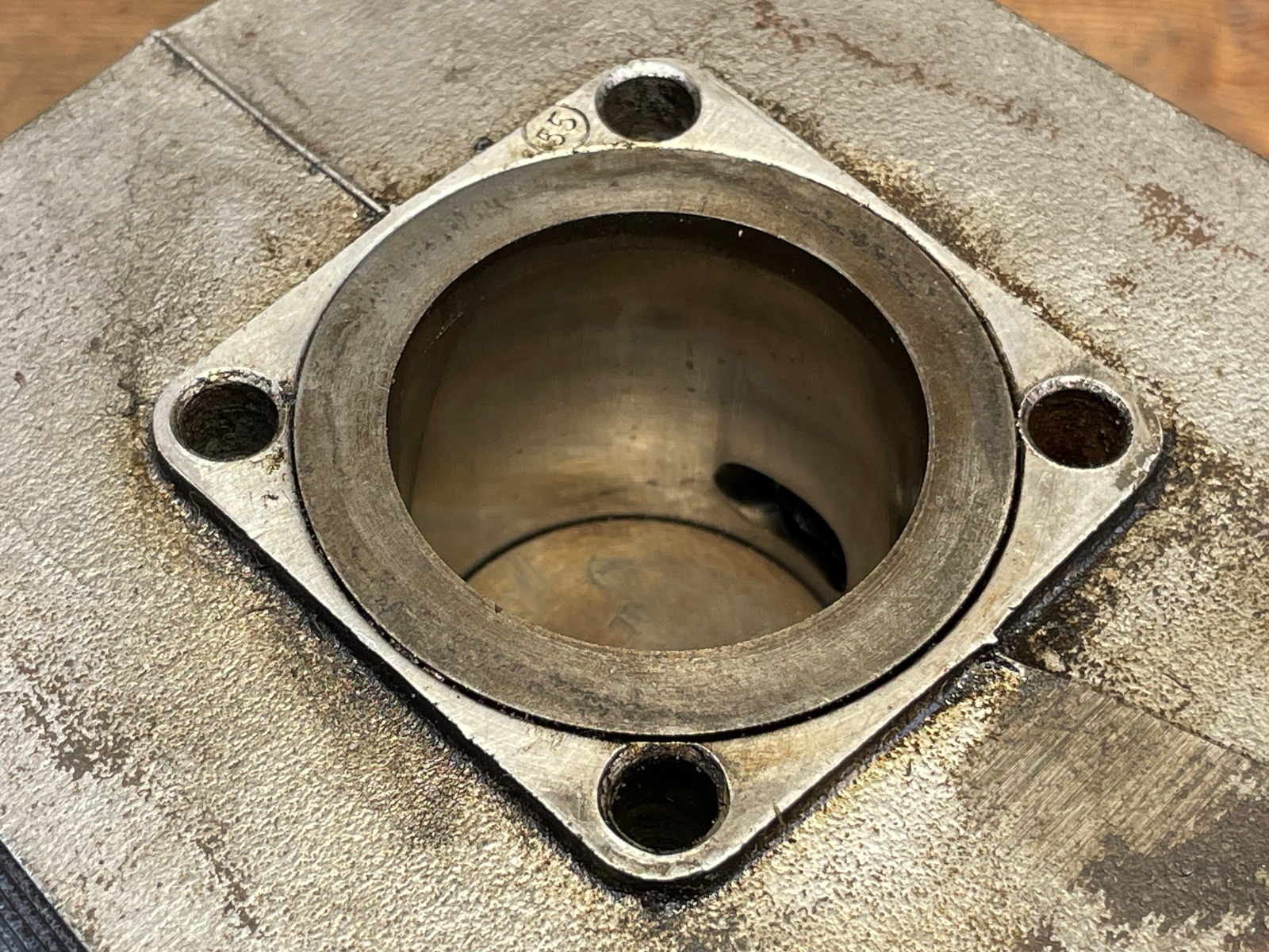

Mag an den Fotos liegen, aber ich kann keinen nennenswerten Kreuzschliff mehr erkennen - passt so garnicht zum blanken Kolben.
Da wird doch nicht jemand allenmöglichen Kümmel aus den Ecken gekramt haben um einen "vollständigen Motor" draus zu friemeln? Bestimmt nicht, oder?
Ansonsten sieht der Zylinder einwandfrei aus.
Nee du der ist fertig, da ist nicht ansatzweise, ein Kreuzschliff mehr erkennbar.
Auf dem Kolben steht 40,70 wenn ich das richtig erkenne, das wäre 3. Schleifmaß wenn ich mich nicht irre. Kann also nicht ganz stimmen das Motor noch nie auf war.
