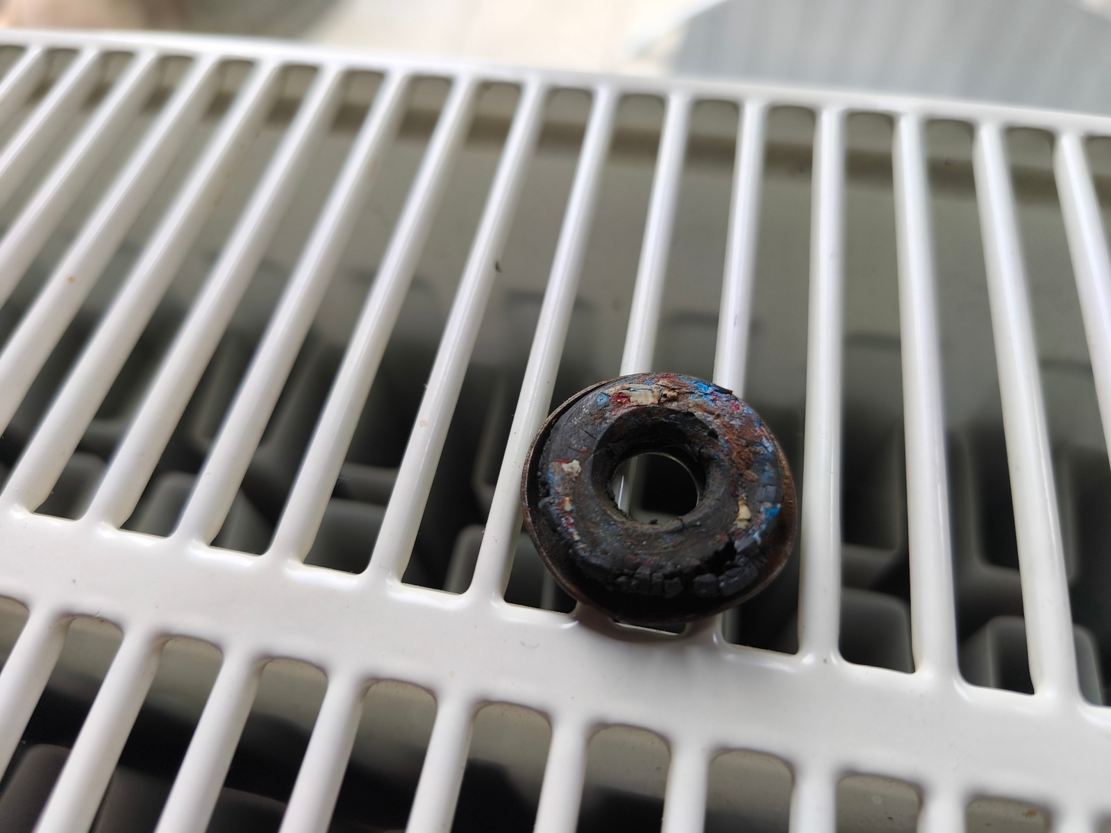

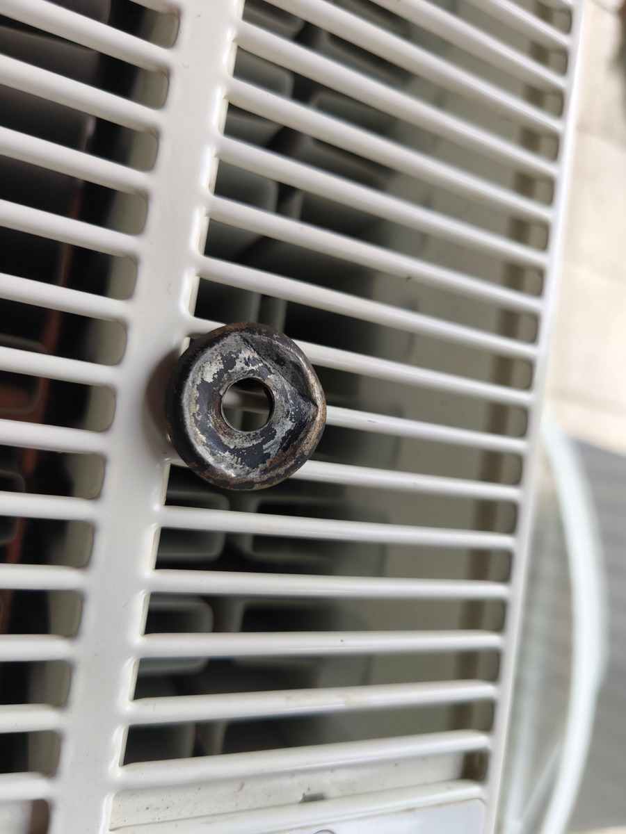

hallo zusammen , weiß Jemand ob man diese geschüsselte Unterlegscheibe noch irgendwo bekommt , sie ist für die hintere Befestigung der Schwalbe Panzers , ich kann sie nirgends mehr finden

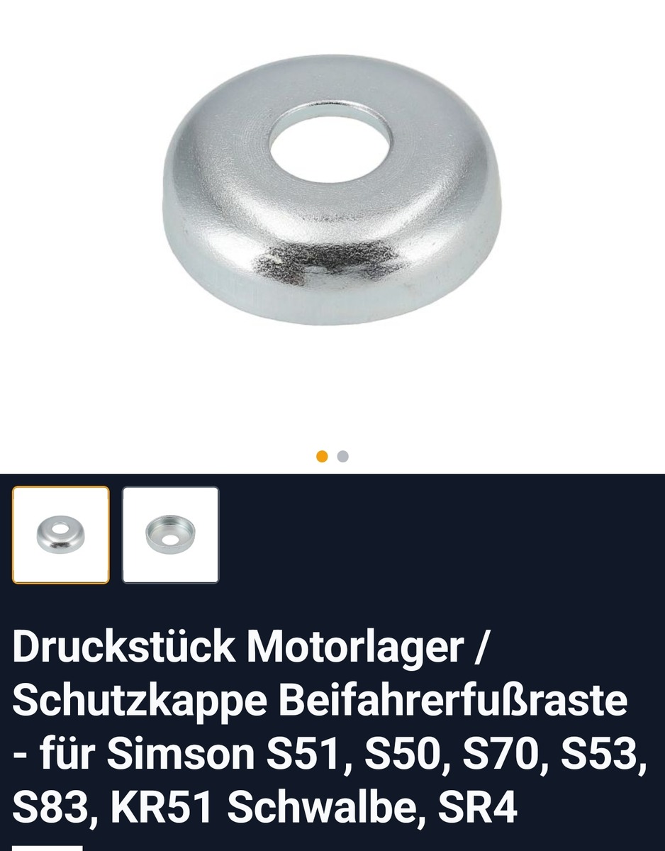

Kann man die noch kaufen ?

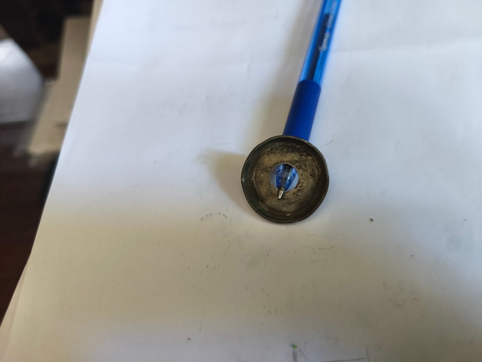

ich glaube das sind andere, aber wo hast du die denn her ?
Der Screenshot ist von AKF. Wenn du nach der originalen Simsonnr. 205141 suchst müsstest du auch bei den anderen Shops oder in Suchmaschinen fündig werden.
Deine sind einfach nur gnadenlos verbogen, und das Gummi ist eigentlich nen extra Teil.
Die von bild sieht schon passend aus für die hintere Befestigung wo auch zeitgleich die soziusrasten dranne sind.

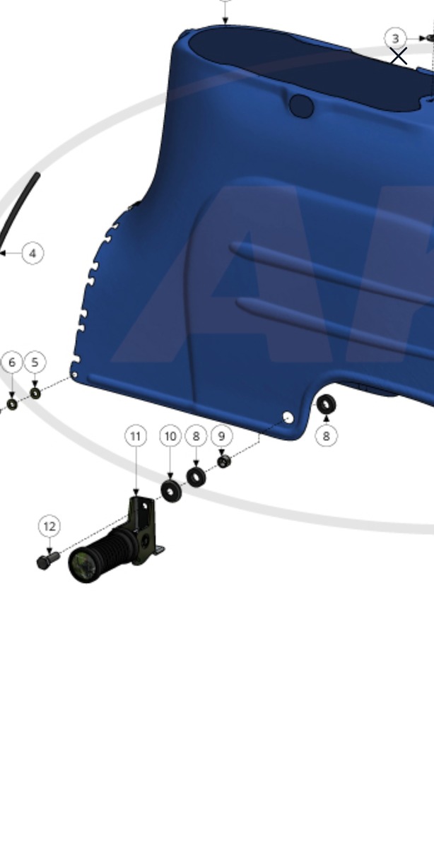

Das ist schon die richtige Kappe. (10)
Du benötigst aber auch noch ein kleines Rohr (9)und 2 Gummischeiben (8)
Als Tip: bei AKF gibt es sehr gute Explosionszeichnung

ja vielen Dank ,jetzt hab ich alles zusammen . Obwohl ich die KR auf Einsitzer umgebaut habe ,ohne Rasten
