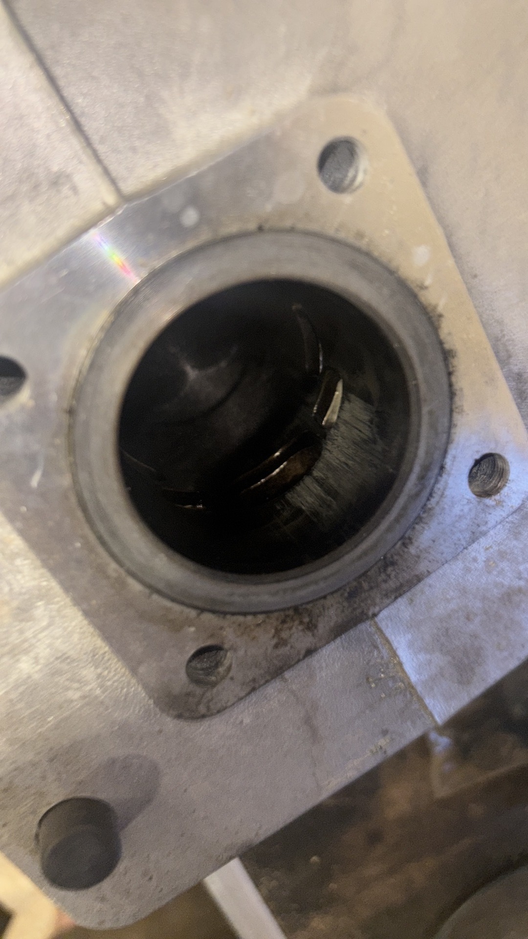

Und fahre 180 hd im Mikuni mit Hersteller Einstellungen Moped lief so immer. Und einen Luftfilter Umbau auf 40mm am herzkasten mit Luftfilter Matte
Und-was hat sich zerlegt im Zylinder / Motor ?

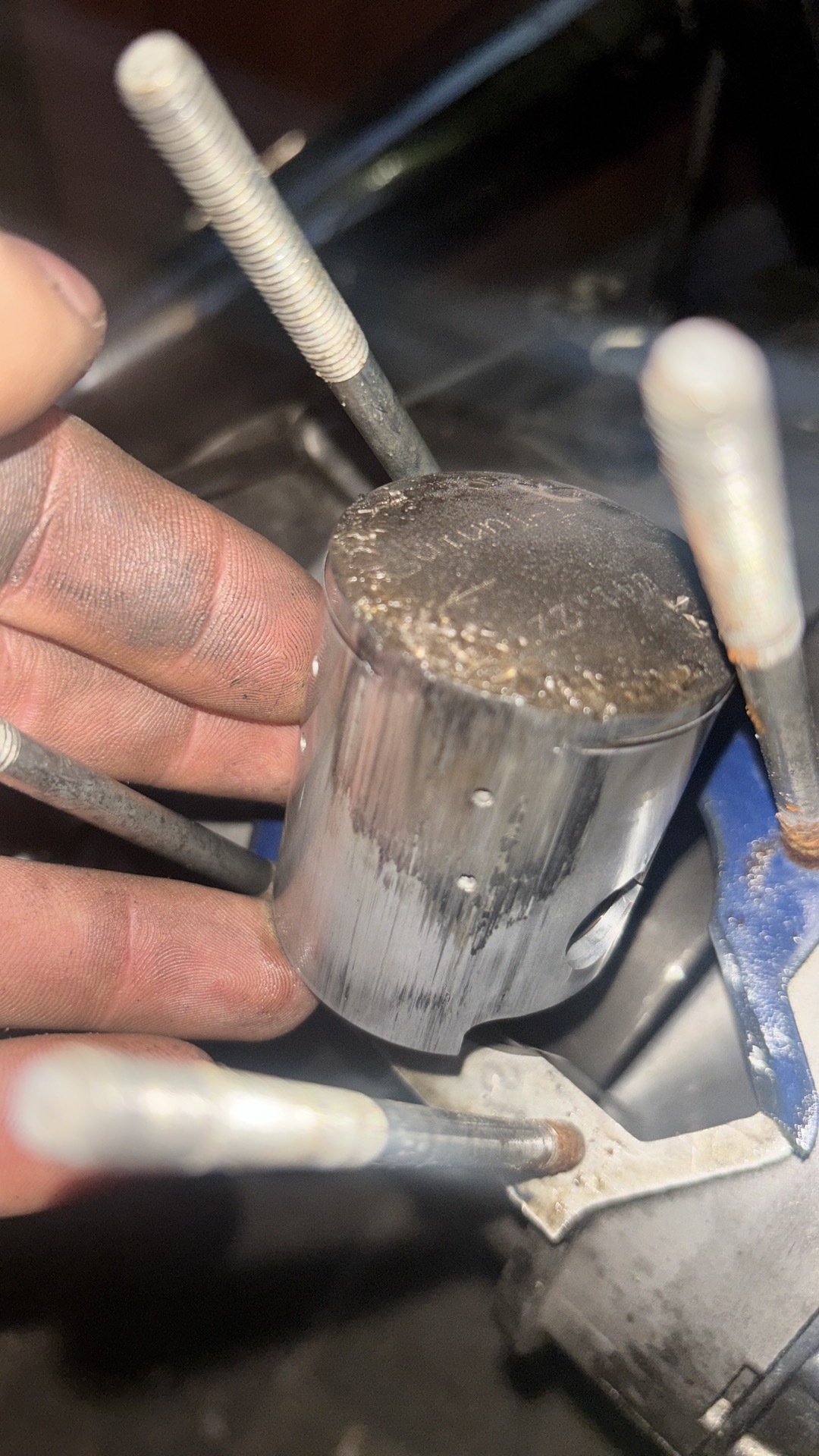

Moin, ich habe einen seltsamen Klemmer gehabt.
Fresser.

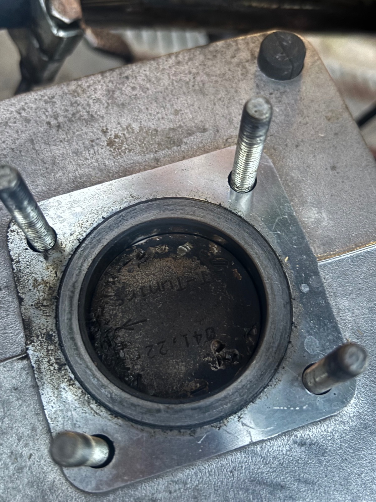

Sind noch beide Kolbenclips an Ort und Stelle?
Clips,Nadellager oder irgendwas ist durch den Vergaser gejagt
Guten Morgen. Clips und Nadellager durch den Vergaser zurück wäre ein Wunder.

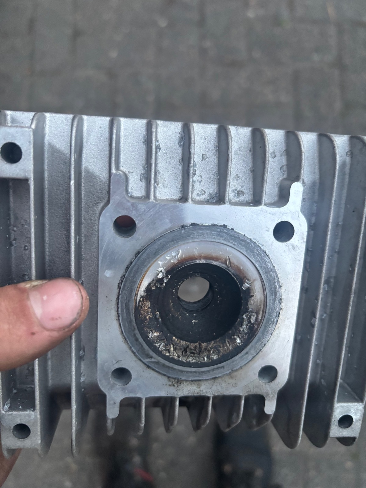

Das ist kein unklarer Klemmer, da hat sich was verselbstständigt.
Vielleicht das undere Nadellager der Kurbel Welle was sich verabschiedet hat
wenn das pleuellager verreckt ist, sollte das schon längst festgestellt sein. das ist ja keine kunst.
Bei eine unten geführten KW zerlegt es auch gern mal die Anlaufscheiben.
