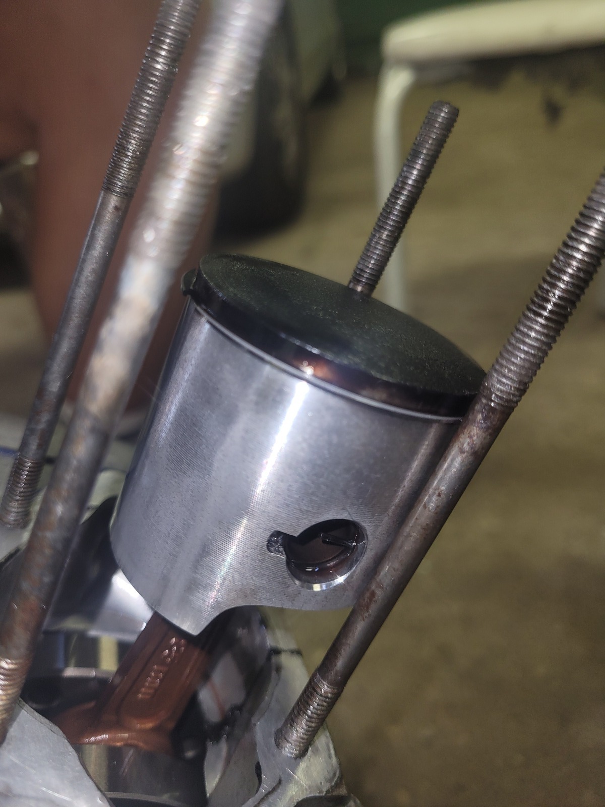

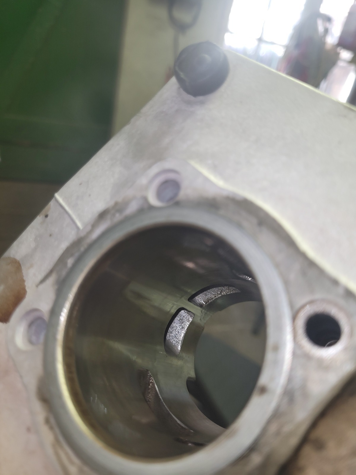

Hallo zusammen,mein ZT90N Stage 1 macht seit Kurzem Probleme. Vorher lief das Moped 105 km/h, jetzt macht es bei ca. 88 km/h komplett dicht und dreht nicht mehr in den Reso. Außerdem rasselt der Zylinder seit Neuestem richtig stark. Folgendes habe ich schon geprüft und gemacht: Falschluft Ausgeschlossen, mit Bremsenreiniger am Fuß und Ansaugstutzen abgesprüht – alles dicht. Luftfilter Herzkasten ist umgebaut, Matte ist sauber und frei. Vergaser: Bin vorher eine 105er Hauptdüse gefahren (lief damit am besten). Aktuell ist eine 110er drine, damit läuft sie aber noch träger, aber habe die 105 nicht mehr. Zustand: Ich habe den Zylinder jetzt gezogen. Die Nikasil-Laufbahn sieht von oben und innen noch super aus. Kolben: Der Kolben hat im Profil deutliche, mattgraue vertikale Schleifspuren auf dem Hemd. Das Kolbenhemd scheint über die Zeit thermisch etwas eingefallen zu sein, was vermutlich das starke Kippeln/Rasseln und den Kompressionsverlust bei Höchstdrehzahl erklärt. Auf dem Kolbenboden steht das Maß 49,95. Ich gehe stark davon aus, dass ich mir einfach einen neuen ZT-Ersatzkolben im Nullmaß (49,95 mm) holen und wieder auf die 105er HD wechseln muss, damit sie wieder rennt.Wollte mir hier nur noch mal kurz eure Meinung absichern: Reicht der Kolbenwechsel bei guter Laufbahn aus, oder sollte ich bei dem Fehlerbild noch was anderes im Auge behalten (Kurbelwelle/Zündung etc.)?Danke für eure Hilfe!

Wie viel Km hat der Kolben auf der Uhr?
Wenn das Rasseln und der Leistungsverlust so plötzlich kam, muss es nicht unbedingt an der Zylindergarnitur liegen, die sieht meiner Meinugn nach auch noch ganz ok aus.

Ist da über dem Auslass die Beschichtung weg?
Ich sage das Problem kommt nicht vom Zylinderkit. Da haut Irgendwas mit der Zündung oder dem Kraftstoffnachlauf, ggf auch mit dem Vergaser selber nicht hin.
Also der vergaser ist neu (vm22 von pz) und dann würde ich mal nach der zündung schauen
