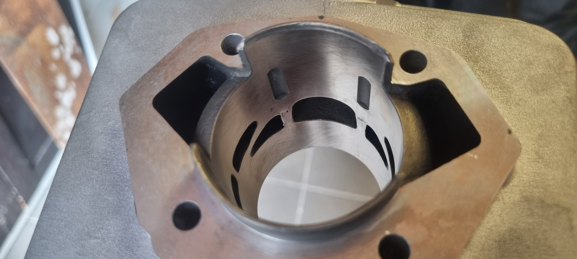

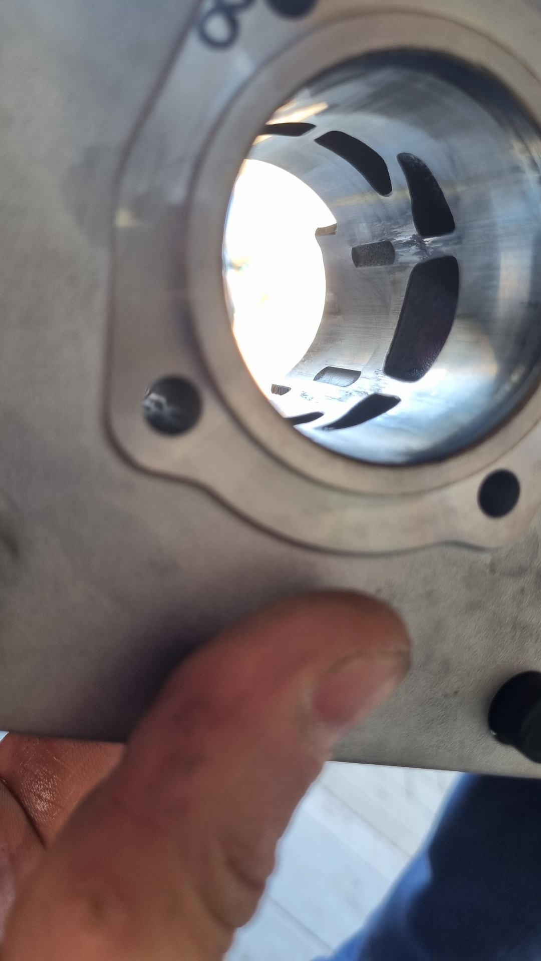

  • Was passiert, wenn der Ring immer gegen die (übertrieben) angefaste Beschichtung hobelt?
    es gibt keine angefaste beschichtung. der radius an der auslassoberkante ist ja vor dem beschichten schon hergestellt. und dann wird die laufbahn halt beschichtet. danach wird da in diesem bereich nichts angefast. muss ja auch nicht. wegen dem großzügigen radius.
  • Das hat andere Gründe, als die Menge an produzierten Zylindern. Und es stimmt einfach nicht, dass sowas läppisch einfaches nicht möglich wäre. Ich glaube ohnehin nicht, dass Jeffrey mit der Kanalform diesen Radius gemeint hat. Die Hersteller machen das wohl eher nicht, weil sie diesen Radius für nicht nötig halten. An Zylindern ohne Beschichtung macht es ja auch keiner.
