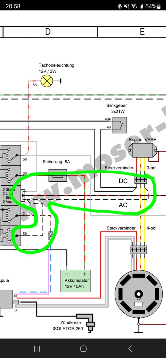

    Der Dreifachkontakt bekommt direkt von der Grundplatte Wechselspannung (siehe schwarz/weißes Kabel). Das Kabel an dem Vape Kabelbaum ist nur schwarz. Wenn da also was ab- und zuschaltet liegt ein Fehler in der Verkabelung vor.

    Das bezog sich auf die erste Antwort. Nichts desto trotz wird die Spannung die am Dreikontakt ankommt nicht übers Zündschloss geschaltet, sie kommt direkt von der Vape. Vom Kontakt zum Rücklicht geht über das Zündschloss mehr auch nicht. Soll heißen, das Problem konnte nicht von einem fehlerhaften Kontakt vom Zündschloss kommen. Am Dreifachkontakt liegt immer Spannung an sobald der Motor läuft. Das bei einem Kurzschluss die Spannung zusammenbricht ist ne andere Geschichte. Da hattest du Glück, dass dir nichts weggeschmort ist. Ist ja alles ungesichert.
