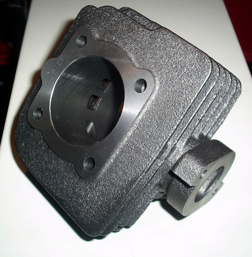

Zweitakt-Tuningzylinder mit Kolben
Foto: Kallemax, Wikimedia Commons, gemeinfrei (Public Domain)

Oft kann man von Zylindern mit den Namen ZTX90, LT85 Sport, LT90N Evo, Adlertech Hiker lesen. Wer sich zum ersten Mal mit Simson-Tuning beschäftigt, steht erst mal vor einem Dschungel aus Kürzeln und Zahlen, und die Shops erklären einem selten, worin der Unterschied zwischen den Zylindern eigentlich besteht. Mit diesem Artikel versuchen wir etwas Licht ins Dunkel zu bringen. Was steckt hinter den Bezeichnungen, welche Bauform passt zu welchem Anspruch, und was gibt es ggf. für rechtliche Auswirkungen? Eine Kaufempfehlung findest du hier aber nicht.
Die Zahl im Namen
... steht fast immer für den Hubraum in Kubikzentimetern. Der Serienmotor der S51 hat 50 cm³, im Detail also 38 mm Bohrung und 44 mm Hub. Mehr Hubraum holen die Tuningzylinder meist über eine größere Bohrung bei gleichem Hub, ein 85er kommt etwa mit 49 mm Bohrung daher und ein 60er liegt irgendwo dazwischen.
Allein ein größerer Hubraum macht allerdings noch keine Leistung, denn entscheidend ist am Ende immer, ob das Gesamtpaket aus Zylinder, Vergaser, Auspuff und Übersetzung zusammenpasst.
