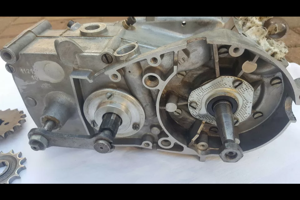

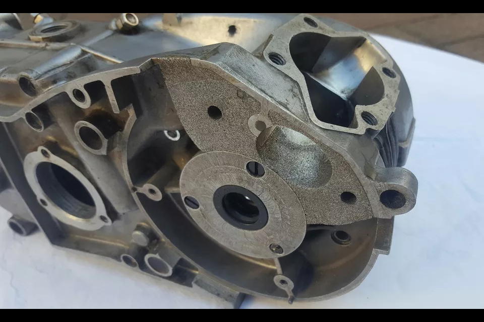

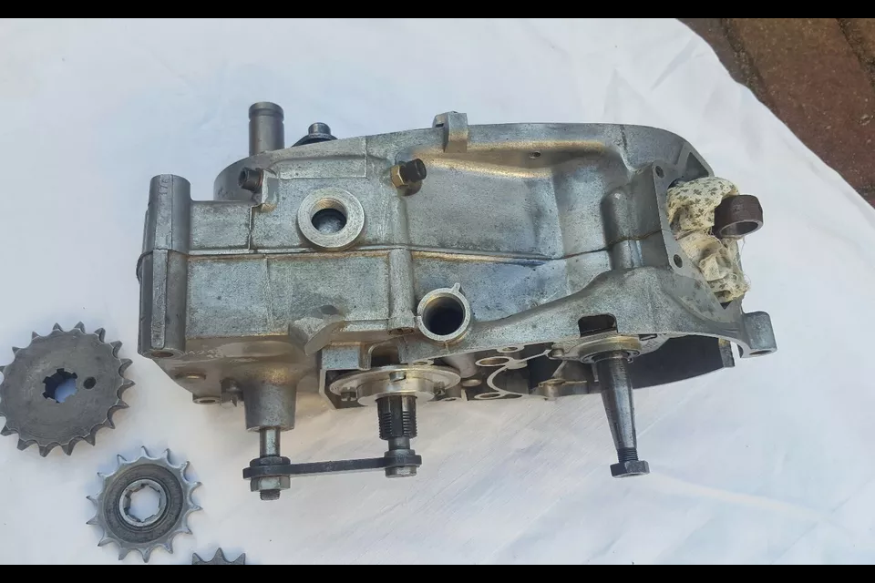

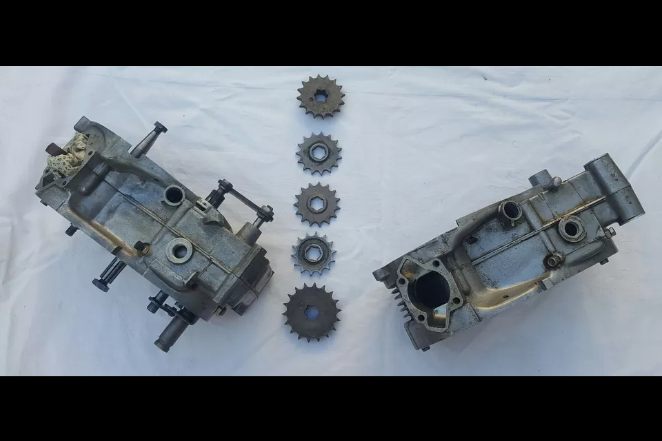

[Blockierte Grafik: http://up.picr.de/29357747qd.jpg]

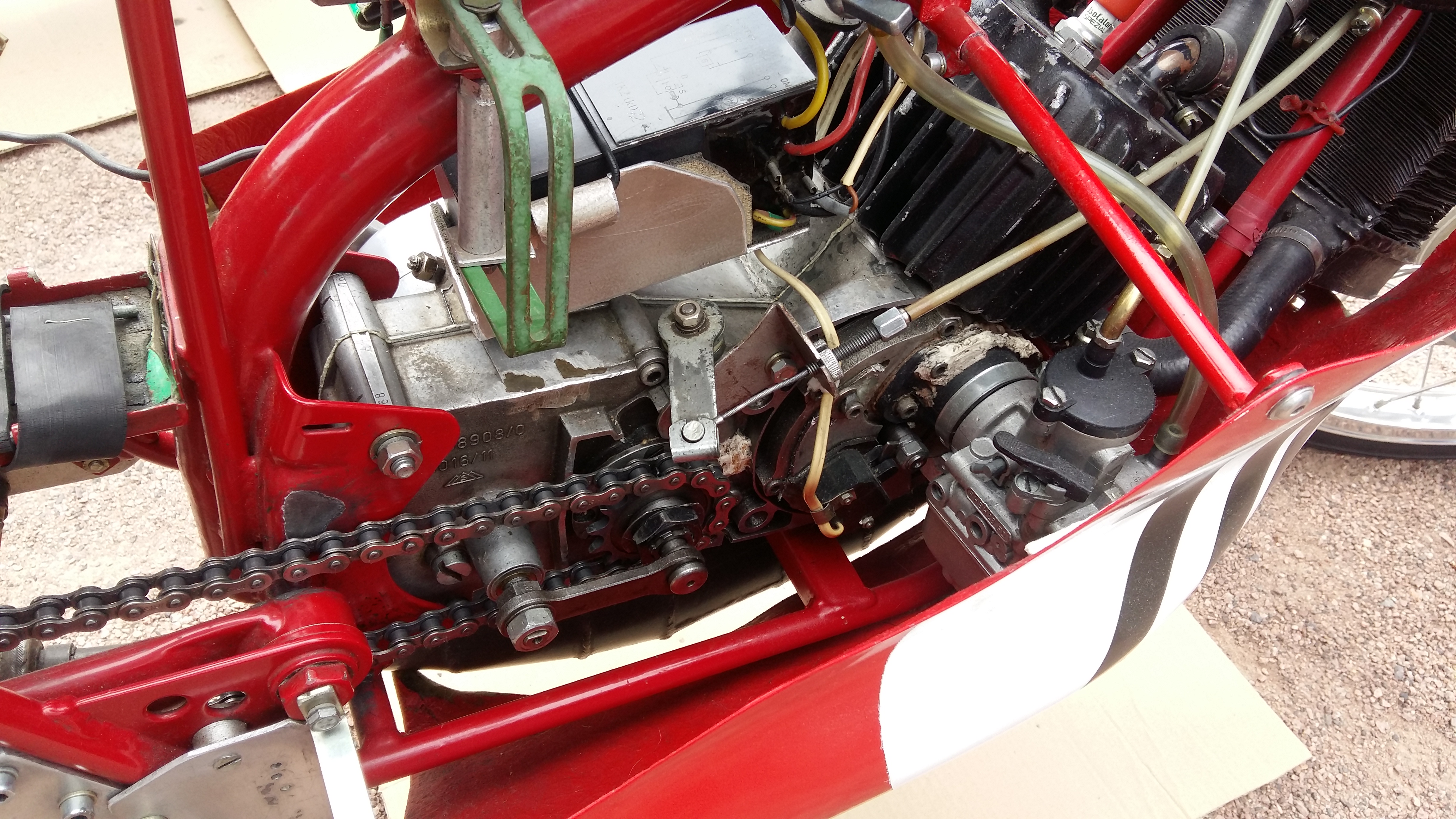

Weil es davon aus der Nähe irgendwie nie Fotos gibt. Wie im Thema beschrieben aber nicht tauglich für irgendnen Alltagstuning. Der 1. Gang ist wahnsinnig lang, und gang 5 und 6 hintenraus sehr eng beieinander, insgesamt von der Abstufung nicht so toll.
Das ist fürn s50?
Wie wird der ziehkeil angesteuert?
Kann man nicht andere übersetzungen der ritzel realisieren?
Der Ziehkeil wird von aussen angesteuert..
Klar kann man andere Ritzel realisieren, aber wer macht das? Ronge, bei genug Bedarf.. Bleibt nur noch die Frage, wer den Schaltapparat baut.
Klar kann man das. Naklar ist es das für den M53, um was gehts denn sonst hier im Thema, wie das Dachdeckergetriebe aussieht musst du doch am besten wissen...
Der schaltautomat ist einfacher, und präziser als man sich vorstellen kann, viel simpler und betriebssicherer als im S51...
wie is der denn realisiert ?

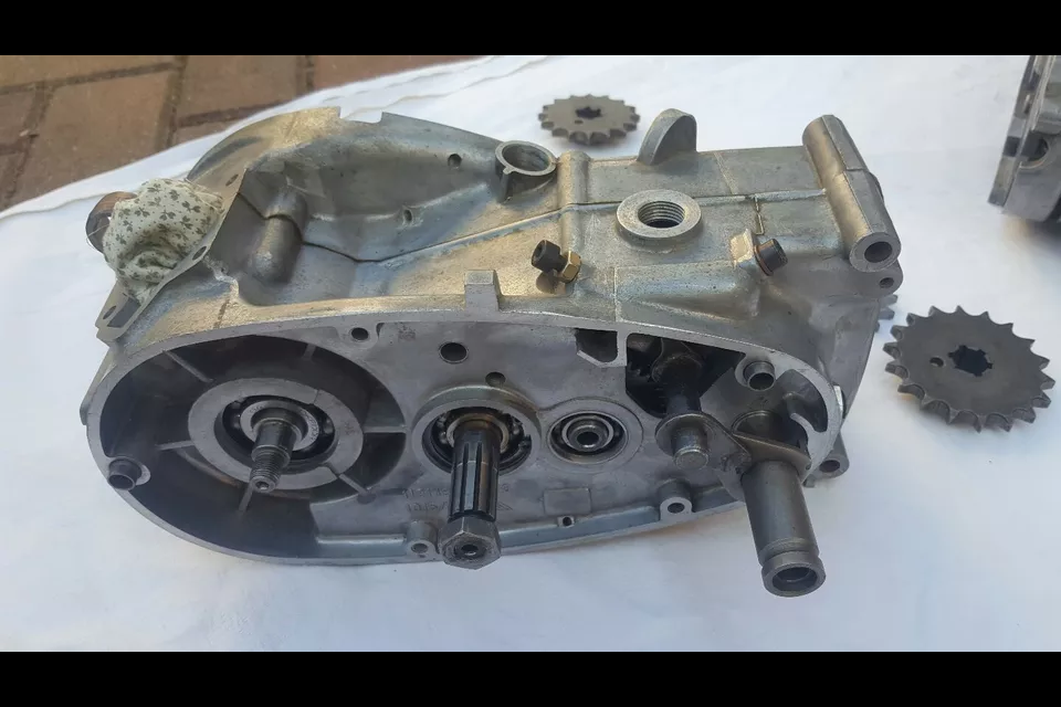

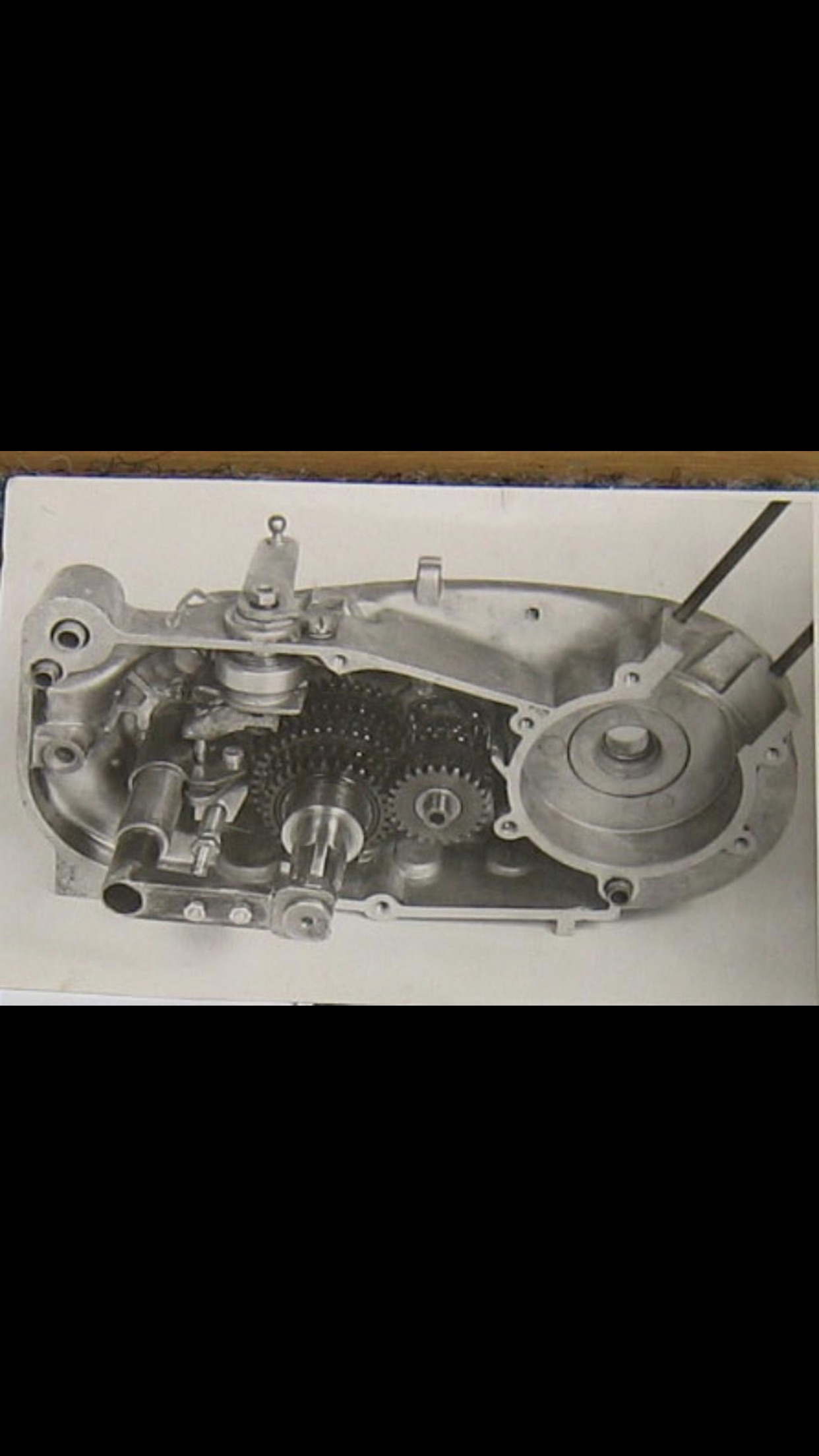

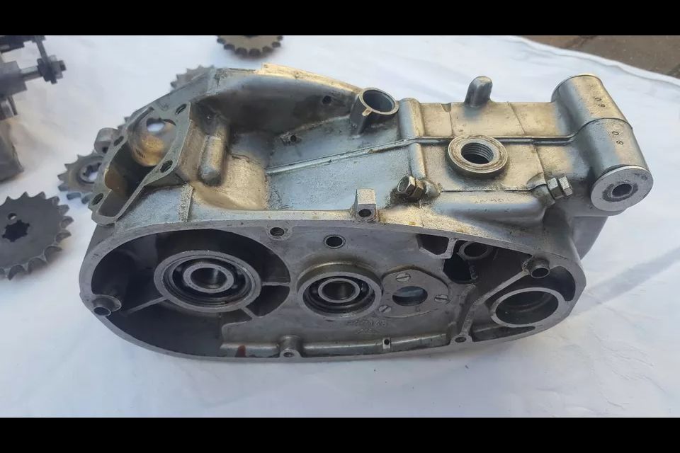

Schön dass man das mal so zu sehen bekommt!
Wie breit sind die Zahnräder etwa?

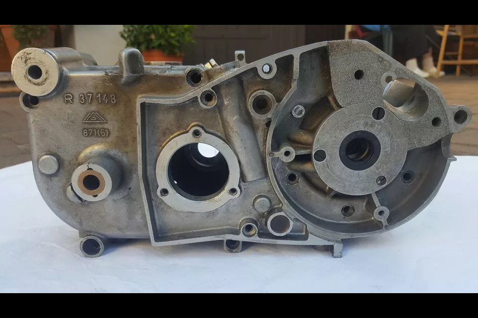

Am Gehäuse muss geschweisst werden/ Lagersitz versetzt werden etc?
Kurbelwelle und Kurbelgehäuse an sich bleibt von der Breite her original (keine Distanz zwischen den Gehäusehälften etc)?
Das ganze ist nicht so gruselig umgesetzt wie das Dachdeckereiriebe, im Resultat funktionierte sogar . Hier muss nix geschweißt oder versetzt werden, lediglich kleine Fräsarbeiten. Auch keine Zwischenplatten.
Die Breite pro Zahnradflanke ist ca 8mm + ca 1,5mm Distanz zum nächsten, müsst ich erst genau messen. Jedenfalls um Welten stabiler als jeder Versuch auf S51 Basis.

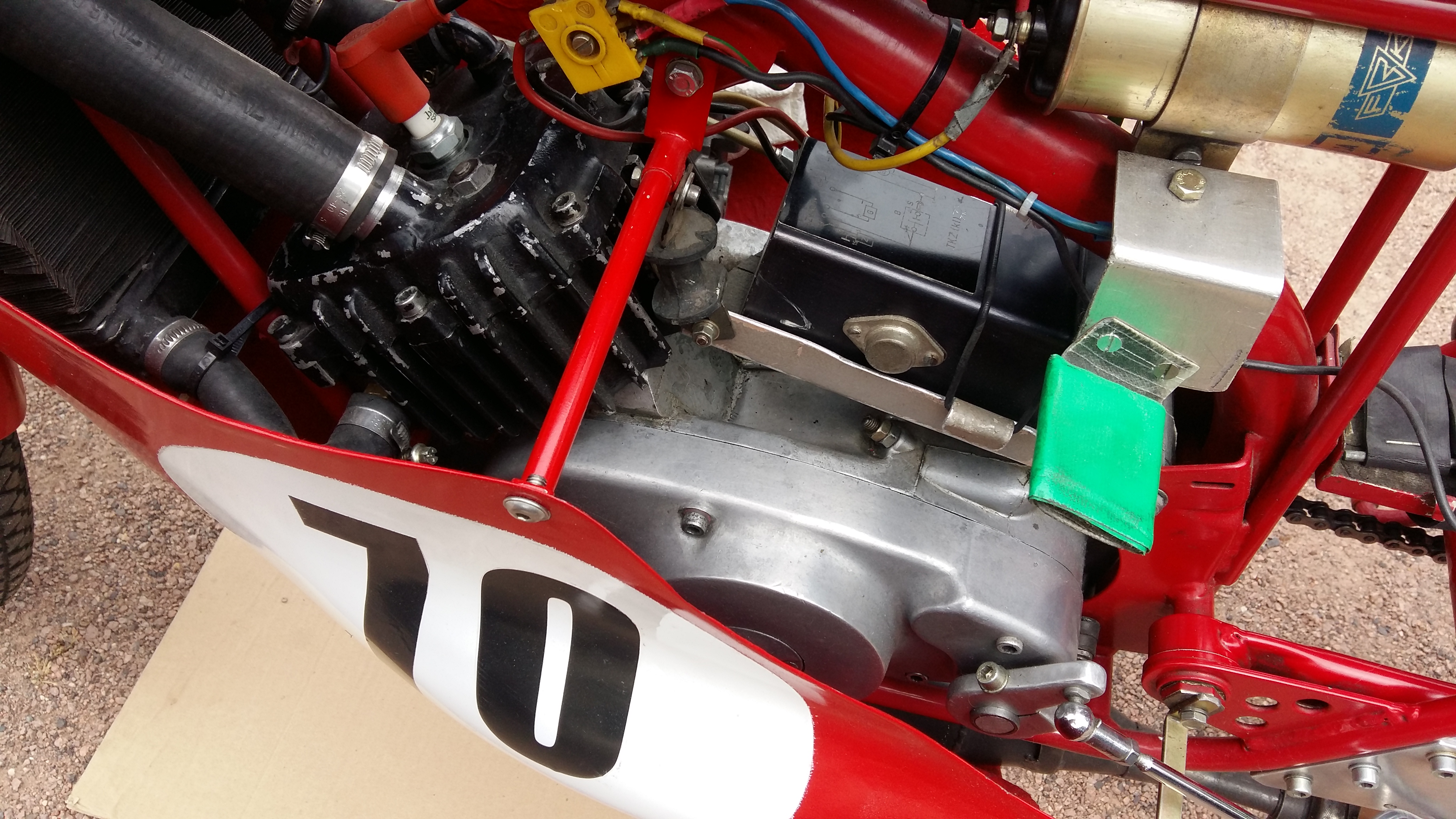

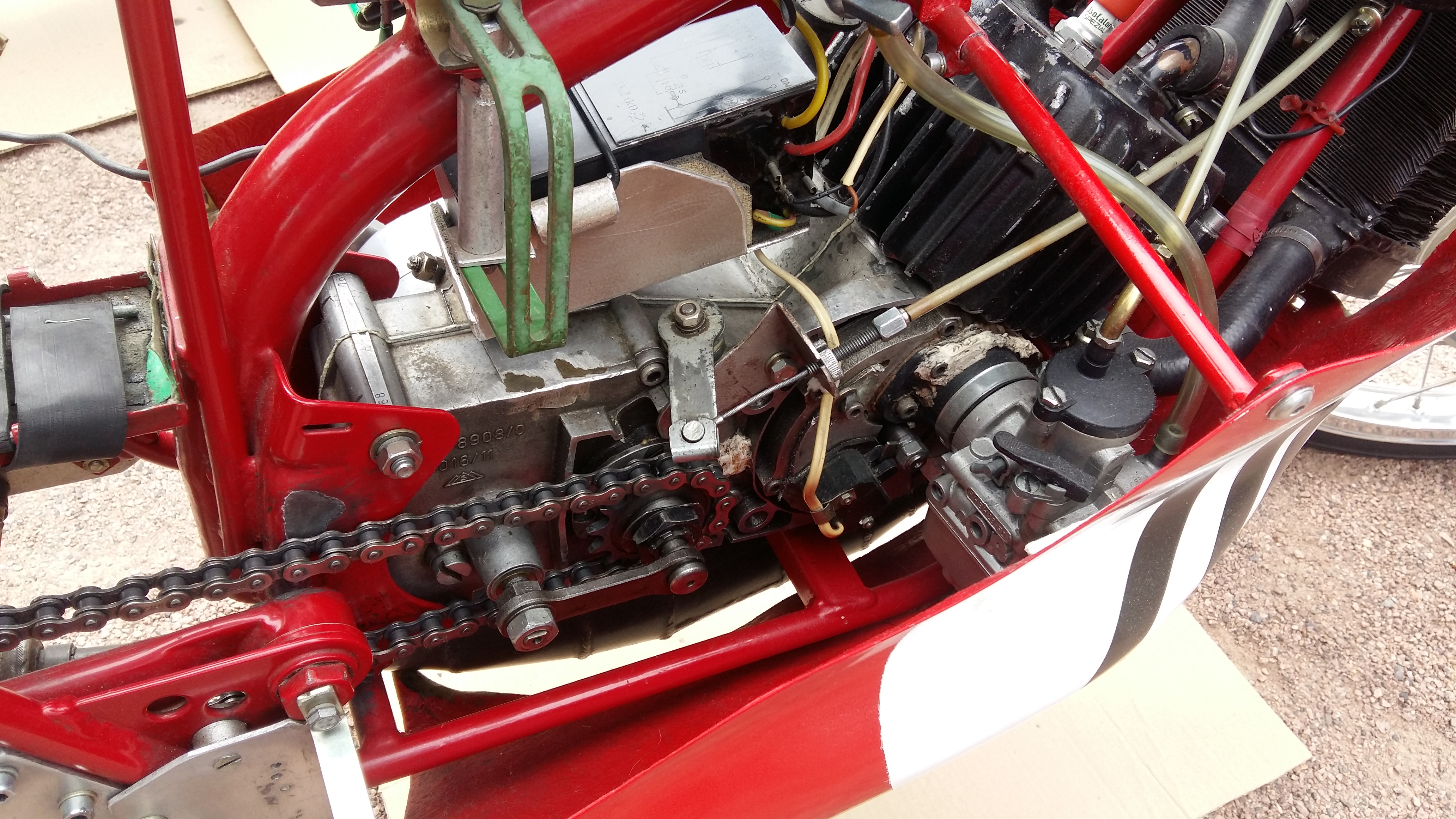

Zitat von DMT RacingDer Ziehkeil wird von aussen angesteuert.
Für die Schaltung muss der Kickstarter weichen.

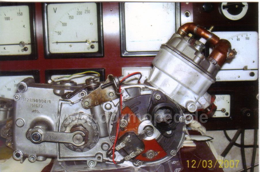

Hier Bild von Reiner Till sein 5 Gang
http://www.classic-motorrad.de/Stories/Rascha…riagetriebe.jpg
