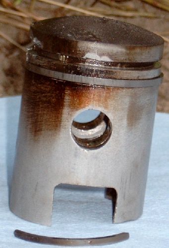

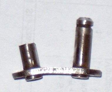

Wollt auch mal was zum Besten geben!
War mal nen 60er 4 vom Mühli, war gefahren auf einmal ging er aus, Kompressionsverlust -> Nase am Kolbenclip abgebrochen und Zylinderbuchse gerissen
[Blockierte Grafik: http://s11b.directupload.net/images/090324/temp/8suz735r.jpg]
[Blockierte Grafik: http://s10.directupload.net/images/090324/temp/qteg5hm9.jpg]

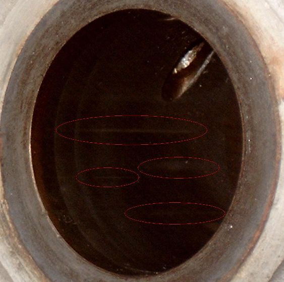

meiner meinung nach zu hoch verdichtet... hab ma kopf ausgelitert un bin auf iwas in de 8,5 zu 1 gekomm und der kerze un dem zerlaufenem alu zu folge müsste es hin kommen... könn aber auch noch andre sachen mit reingespielt haben... ich hab den motor so bekommen
Re: Zeigt her eure geschrotteten Kolben und Zylinder
8,5 zu 1 ist doch garnichts ?
Ich glaube Serienmäßig sind 9,5 zu 1 bei SImson. Sieht eher nach falscher Zündeinstellung aus.
