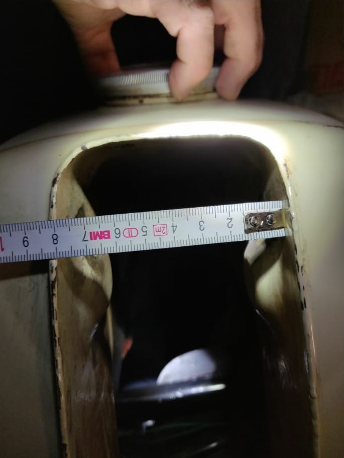

  • Re: Habicht Tank auf S51?
    wir haben einen habichttank auf dem rennmoped. das größte problem ist der obergurt. dieser ist zu breit, da der einschnitt vom habichttank zu schmal ist. wir haben das problem gelöst, indem wir den obergurt vorn schmaler gemacht haben. dazu muss man eine zwischenstrebe neu einschweißen und die obergurtrohre heiß zurechtbiegen. zusätzlich muss man ein neues blech einbringen um die hintere tankbefestigung zu bohren.
    vorn muss man deutlich größere gummis zu halterung des tanks suchen und finden.

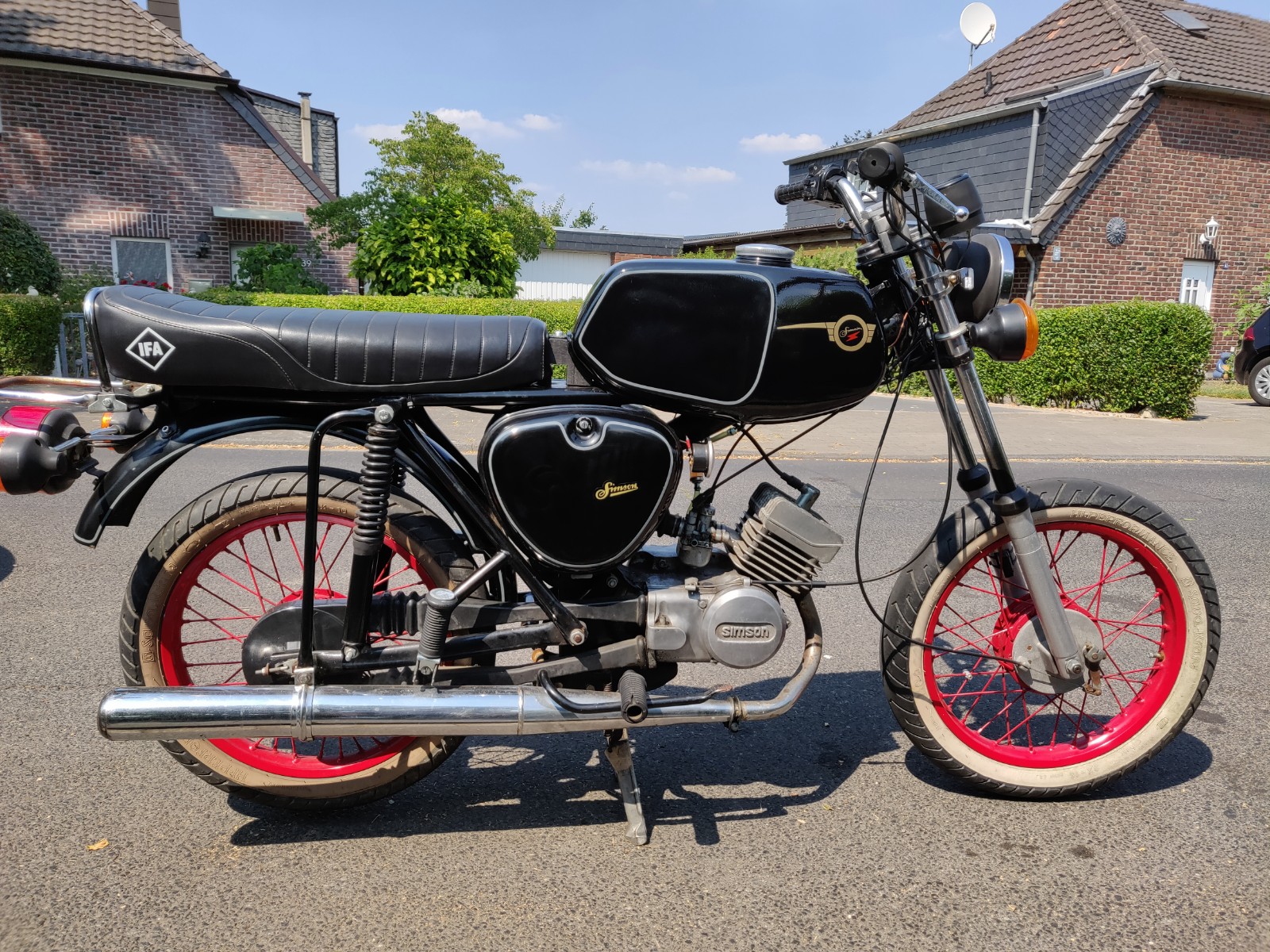

  • Hallo zusammen,
    das Thema ist schon sehr alt aber ich habe nie etwas vernünftiges dazu gefunden.
    Darum habe ich mir mal die Mühe gemacht und alles selbst vermessen und zwei Adapterstücke aus Kunststoff gefertigt.
    Das Ergebnis kann sich, wie ich behaupte, sehen lassen. (Siehe Bild)
    Habe leider die Zeichnungen weggeschmissen, könnte ich aber nochmal auf Anfrage nachmessen & hinzufügen.
    Ich bin folgendermaßen vorgegangen:
    1. Sperbertank auf nackten Rahmen legen und so weit vorschieben, dass man mit eingeschlagenem Lenker den Tank
    nicht berührt. Hinten wird er aufliegen aber vorne muss eine Person hochheben, sodass der Tank oben in der Wage ist
    und "gut passt".
    2. Während Daddy den Tank gehalten hat, habe ich grobe Maße mit dem Maßband gemessen und festgehalten.
    3. Zeichnung erstellt, Material POM gewählt und angefangen zu sägen.
    4. Das vordere Stück sollte mit min. 1er Schraube an der oberen Rahmenverstärkung / Tankauflage befestigt werden und hat unten lediglich einen Winkel damit der Tank vorne in der richtigen Höhe gerade aufliegt.
    5. Das hintere Stück hat ebenfalls eine rechteckige Basis und hat zur Befestigung an der ehemaligen stelle eine Bohrung und eine Senkung damit der Schraubenkopf verschwindet.
    Das nächste Loch im Abstand von 35mm in richtig Sitzbank ist ein durchgehendes Gewinde M8. Unterhalb ist eine Freimachung (bei mir überdimensioniert) für die alte Befestigungslasche der Sitzbank welche bei diesem Umbau um einige Zentimeter nach hinten gedrängt wird. Lasst desshalb nicht zu viel Wandstärke des Klotzes zur Sitzbank übrig. (5mm+ reicht)
    6. Auf jeden der beiden Adapter-Klötze gehört eine Dämmung. (Bei mir Moosgummi-Selbstklebend 10mm dick)
    7. Zuletzt wird noch die zu lange Befestigungslasche um den Klotz gebogen, und zwei Adapterbleche zur Befestigung der Sitzbank gefertigt. Vorne Blechstreifen 15mm breit mit dem sich ergebenden Lochabstand und hinten kann man entweder ein Blech in U Form biegen unter Berücksichtigung des Winkels der Sitzbankbefestigung (Parallelogramm) oder man schlägt diese mit einem Meißel ab und befestigt sie mit 2 Schrauben um das sich ergebende Maß. Einfach Sitz drauf, Markierung von unten auf der Sitzbank anbringen da wo der Rahmen endet und nach dem Abschlagen, den Winkel mit der Kante an die Markierung schieben, mit 2 Schrauben fixen, fertig.

  • Habicht Tank auf S51 war schön öfters Thema,
    Sowas umgesetzt habe ich aufn Treffen schon gesehen, ich glaube dazu hatte ich mal Bilder reingestellt, kann aber auch ins Schwesterforum gewesen sein.
    Na ja, aus der nähe betrachtet sah aus irgendwie aus, wie gewollt und nicht gekonnt.
    Tank war nicht gerade drauf, vorn tief und hinten zu hoch, genau wie bei dir.
    Allerdings kommt bei dir noch diese "Lücke" zwischen Tank und Sitzbank, sowie das die Sitzbank hinten auch nicht passt, so das der Bügel vom Gebäckträger nach hinten drückt wird.
    Speziell durch die "Lücke" zwischen Tank und Sitzbank, sieht es aus, ob Tank und Sitzbank nicht zum Moped gehören.
    :sorry: aber es sieht wie zusammengeschustert aus.
  • Nun ja, das ist es auch :D Mir gefällt es trotzdem. Die Lücke bin ich durch eine kleine Anpassung losgeworden :) Außerdem ist der Tank in der Waage dobald man drauf sitzt :thumbup: Vielleicht soll es auch einfach nicht sein und am Tank rumbiegen und schweißen möchte ich nicht. Ich verschandele ungerne Originalteile. Grüße und Dank für die konstruktive Kritik :cheers:
