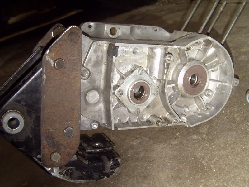

    jo , brauchste nur ne länger kette. halt ne ms50 kette. ich weis jez nur natürlich net, welches ritzel vorne drann muss, ich denke mal das 17ner, und ob man dann geschwindikeits/leistungs verlust hat. aber ansich sollte sie net mehr auf der schwingachse schleifen. kann aber sein, das sie am bremshebel schleift, bin mir aber net sicher
    mit dem hochlegen ich hab mal so experementiert ... muss noch getestet werden. is nen 3-4 mm starkes eisen

    und die auspuffhalterung oasst denn so ??

    ka, wird sich noch rausstellen, aber das ist ja wohl die geringste schwierigkeit :P gut , die originale wird definitiv net mehr gehn, aber das kürzen ist ja wohl einfach
  • Re: kette schleift auf der schwinge
    jo das mit den motor hochlegen sieht gut aus mach ich dann auch vill

    na aber bedenke beim hochlegen, das der vergaser auch höher kommt, klar.. nur was ich sagen will, ist, dass du dann irgendwie die verbindung zum herzkasten/luftfilter ändern musst.
    na den herzkasten habe ich ausgebaut hab nen sportluftfilter drauf
    sowas wird häufig mit nem faltenbalg gelöst
