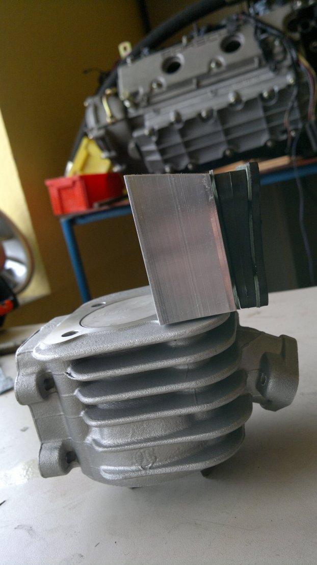

Das Gemisch strömt nicht gegen eine Wand.
Die 6 Klappen Malossi Membran ist nach unten geneigt.
Und den Alukasten kann man auch so bauen, das die Öffnung im unteren drittel ist.
Ich such nochmal, ob ich Fotos davon hab.
mfg Micha
Moin
Bitte schön.
[Blockierte Grafik: http://s14.directupload.net/images/140809/temp/mngv4xrd.jpg]
mfg Micha
Ist das der Membrankasten vom Reich?
Hatte mir meinen mal bei einem Besuch bei ihm mitgenommen und muss sagen, da hat er was feines fräsen lassen!
Geht auch mit 4 Klappen und Keilplatten. Wenn du Keilplatten benötigst, in verschiedenen Winkel, dann PN an mich. Ebenso wenn du einen Membrankasten brauchst.
Den Originalen Kasten für die Membrane würde ich so weit wie möglich zurück schneiden, um näher an den Einlass zu kommen. Die Befestigung des Kastens dann einfach zwischen den Rippen ausführen und entstandene Öffnungen kleben und planen.

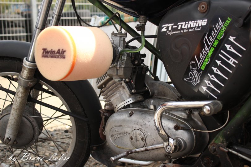

Für meinen Motor liegt ein Mikuni TM24 Flachschieber bereit.
Und als Anschluss soll das hier dienen:
Tuning Ansaugstutzen Minarelli AM6 Motor 360 Grad drehbar NEU zum Hammerpreis | eBay
Dadurch, dass der verdrehbar ist, kann ich vielleicht noch den Vergaser so positionieren, dass ich nen schicken Luftfilter dran hängen kann ohne mit dem Rahmenrohr in Konflikt zu kommen.
