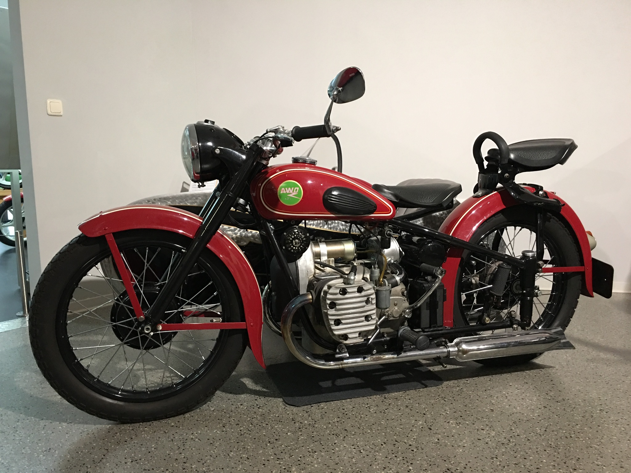

Sehr interessant ckich. Woher hast du diese Information?Das hat mir ein älterer Herr erzählt mit dem ich in Gespräch kam, als ich mir eine 2 Zylinder AWO (Prototyp) angeschaut habe.
Bei dieser hat man ein Dnepr -Motorblock verbaut und diesen mit zwei AWO Zylinder bestückt.
So was hier, https://i.ytimg.com/vi/wUJ5dlec8x0/maxresdefault.jpg allerdings bin ich der Meinung,
die gesehen habe war auf Sport-AWO Basis.

Meinste sowas hier?
Danke ckich, sehr interessant.
Meinste sowas hier?
Na das ist doch eine AWO mit Dnepr/Ural Motor -
