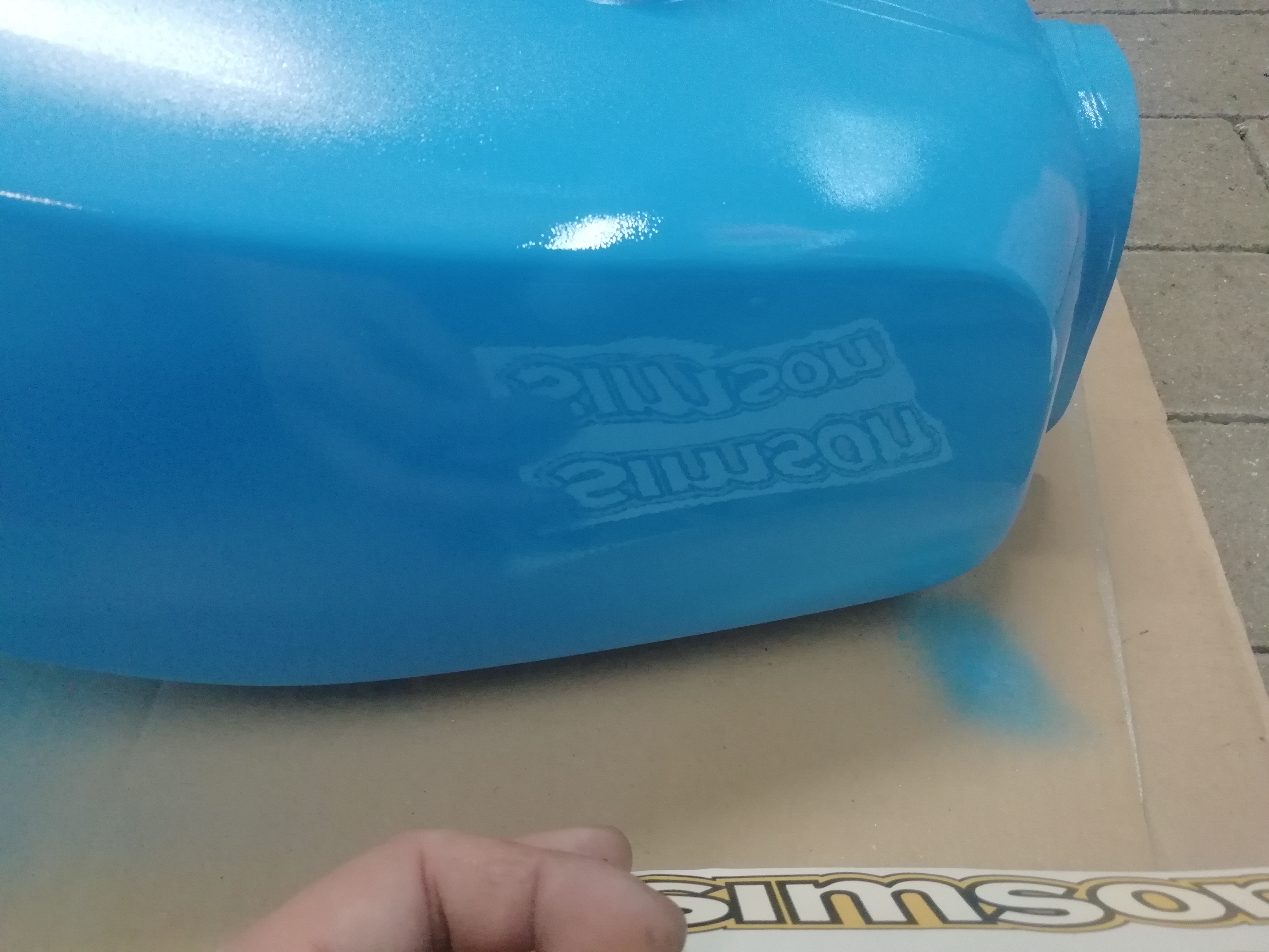

  • Man sieht genau die Stellen an denen Sprühnebel auf der Seite oben der beim spritzen der Seite kam.
    Macht alles viel Arbeit wenn man ein gutes Endergebnis haben will, langsam artet es so aus das ich doch lieber aufgrund zu hoher Erwartungen doch lieber das Set beim Profi lackieren lassen hätte sollen :D
  • Gibt es eine einfache Lösung.
    Mit 2000er-3000er, zum Anfang vielleicht 1000er, Schleifpapier oder Schleifpad nassschleifen und zum Schluss nochmal polieren.
    Die orangenhaut oder Sprühnebel bekommst beim Lackieren mit Dose nicht 100% weg.
    Geht nur mit Nacharbeiten

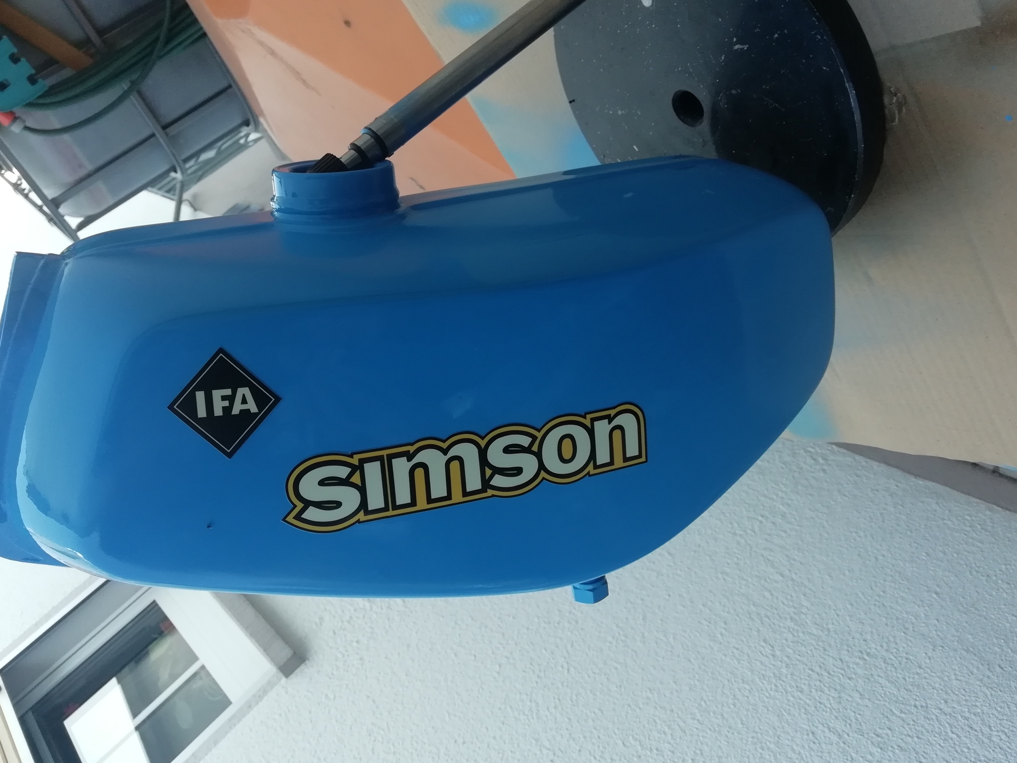

  • Der blaue Lack hier ist ein Leifalit gewesen, als Klarlack hab ich diesmal Motip genommen, verbindet sich gut.
    Andernseits nach 2 Tagen trocknen ließ sich der Leifalit Lack noch mit Isopropanol anlösen :/
    Ansonsten hab ich mit der Pistole und Mipa Lacken immer viel Erfolg gemach.
    *Kleinteile-Entgrater*
  • Heute den Tank Nass geschliffen, der lack lässt sich aber noch (was ich beim auflegen vom polieren gemerkt habe) eindrücken.
    Der Leifalit Lack muss anscheinend doch 72h ablüften, ich war einfach zu früh mit dem Klarlack.
    Bemerkenswert ist aber wie geil die schon polierten Stellen ausschauen, als hätten sie die Engel gemacht ;)
  • Fussel-Fuchs, wie fein wählst du das Schleifpapier zum polieren?
    Ich nehme von VSM normales von der Rolle in 600 für Läufer und Unebenheiten, zum feinschleifen Starck Matador Nass Schleifpapier in 800, danach mit einem Schleifblock Nass für die Kurven und Kanten.
    Am Ende gegen das Licht mit 3M Schleifpaste in blau, der gröbsten bis alle Schleifspuren weg sind.
    Eine Hochglangpolitur mit High Gloss finish und als Abschluss eine Ladung Hartwachs.
