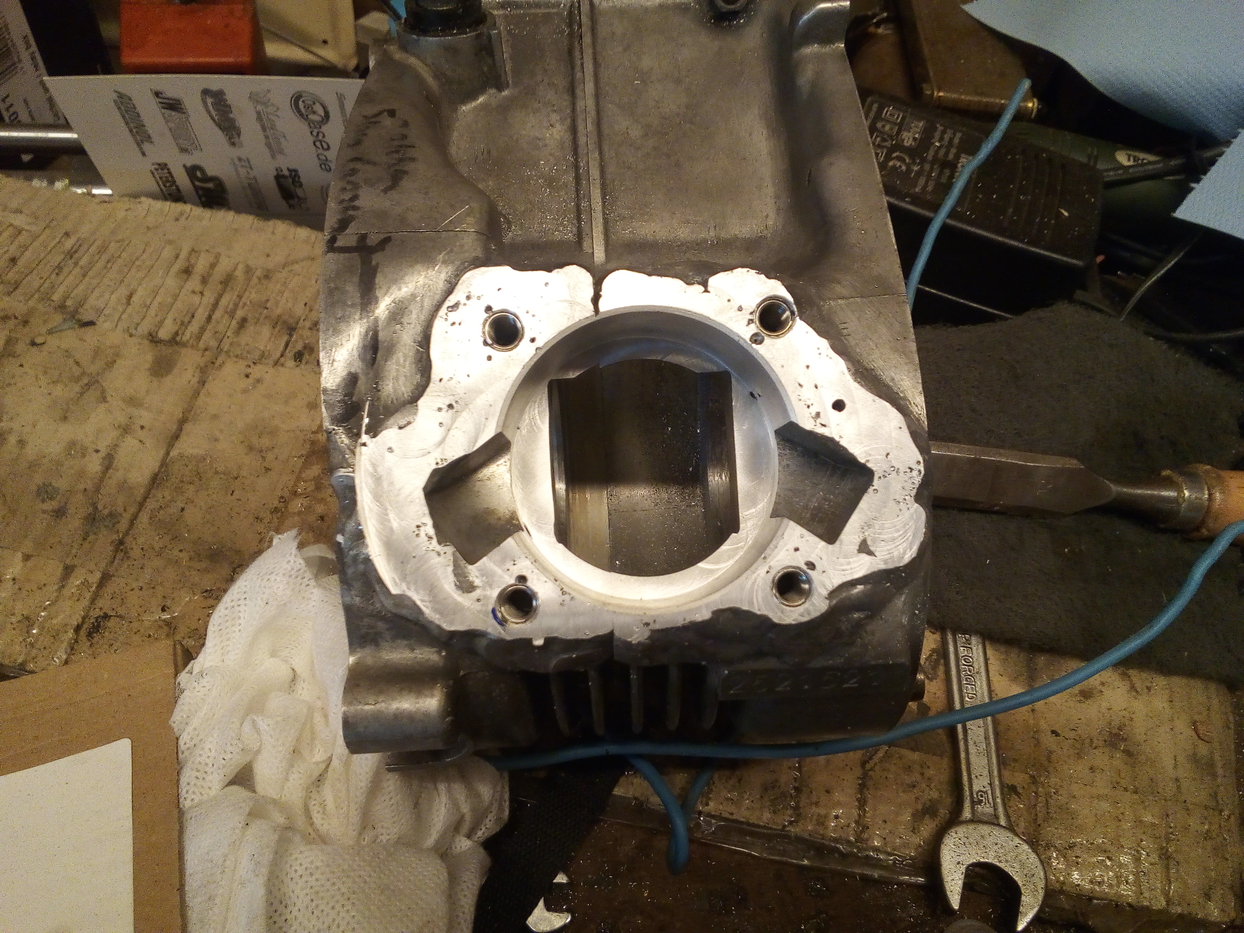

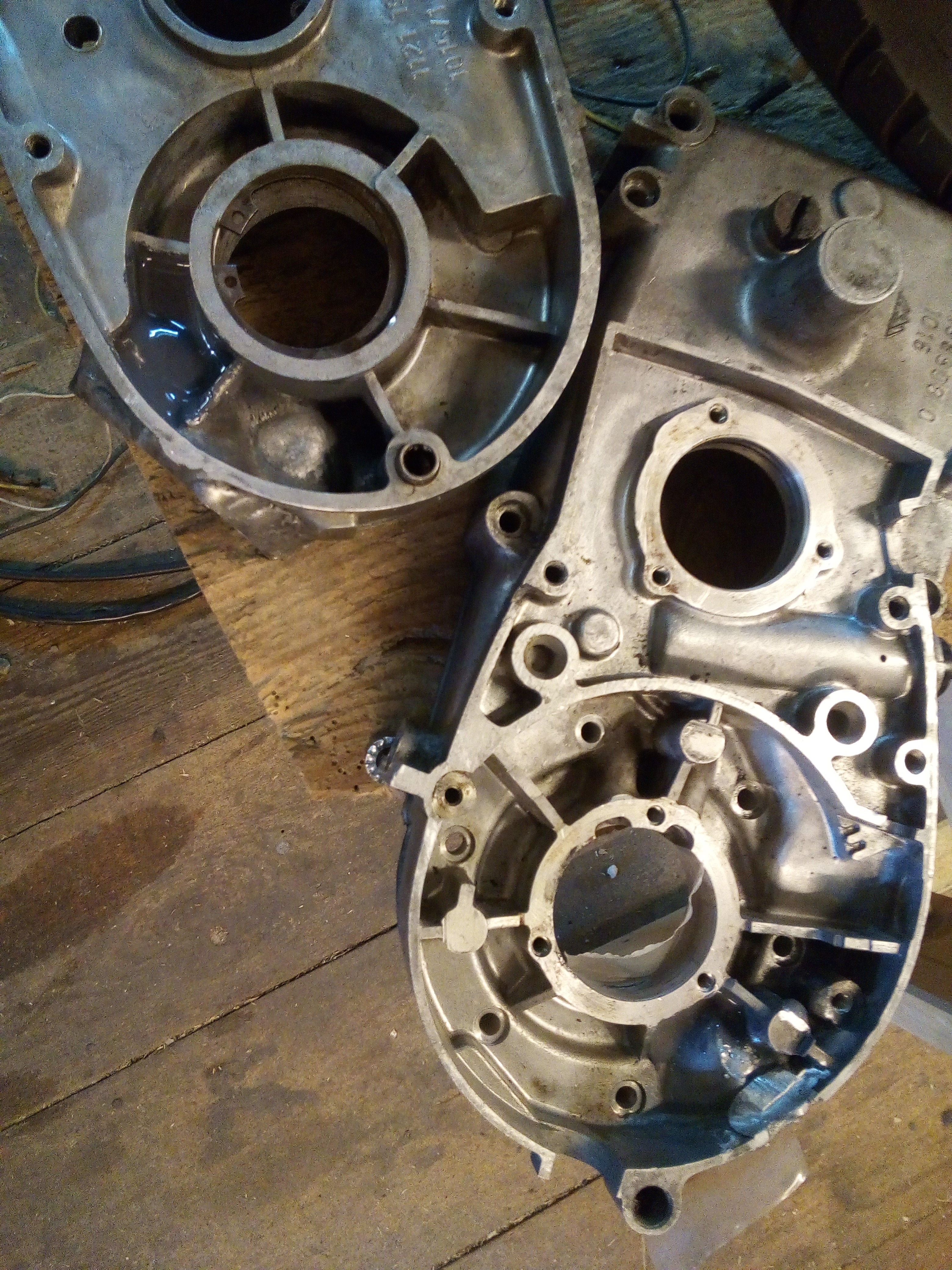

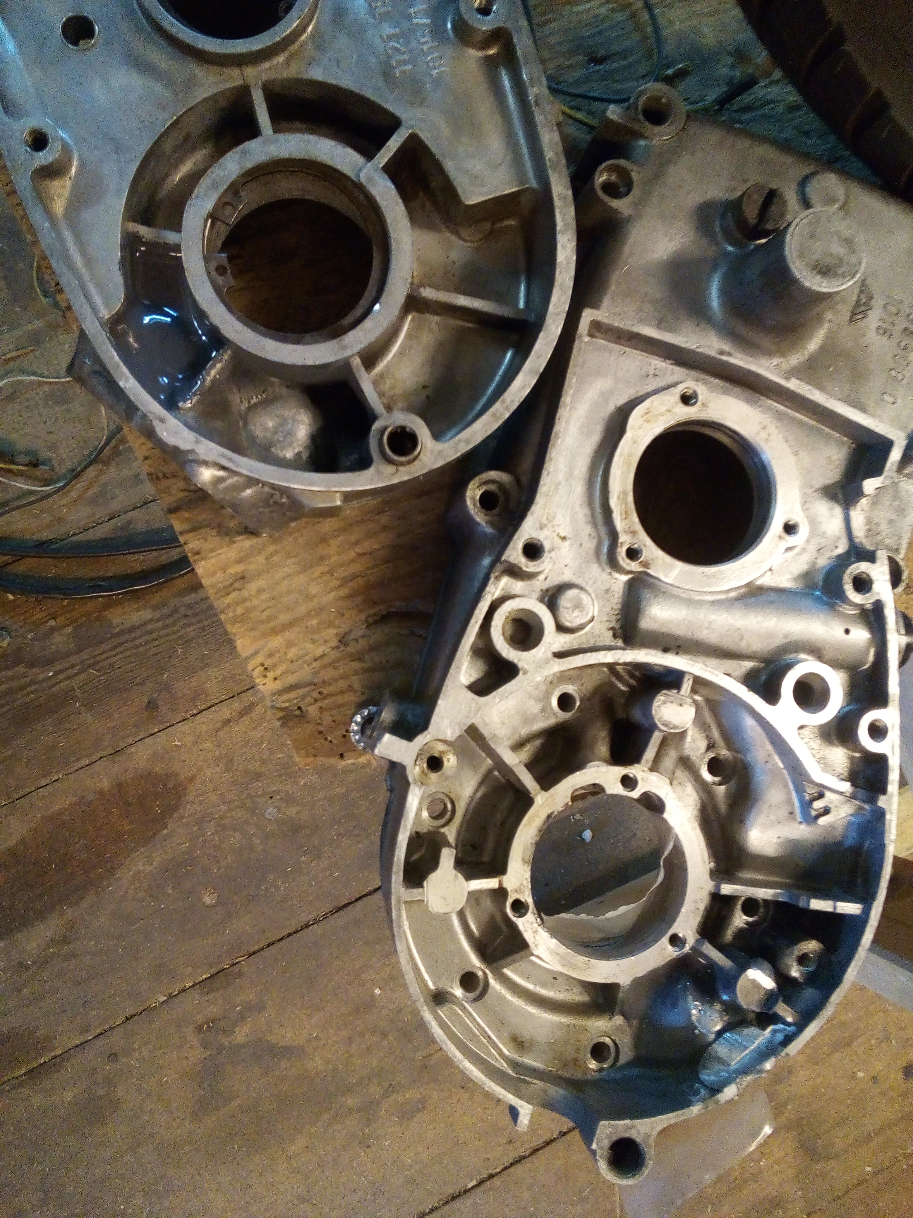

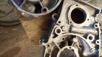

Habe meine M53 Motorteile von der Firma Bahro wieder bekommen.
Habe gerade die ersten Durchbrüche vom Aufspindeln mit JB Weld geklebt.
Auf der Primärseite war eher auf Verdacht, weil dort ein Lunker vom Schweiße angefräst wurde.
Hinten in der Mitte wird als nächstes mit einschalen geklebt.
Dort ist das Alu beim schweißen eingebrochen, dachte, das es mit weggeplant wird.

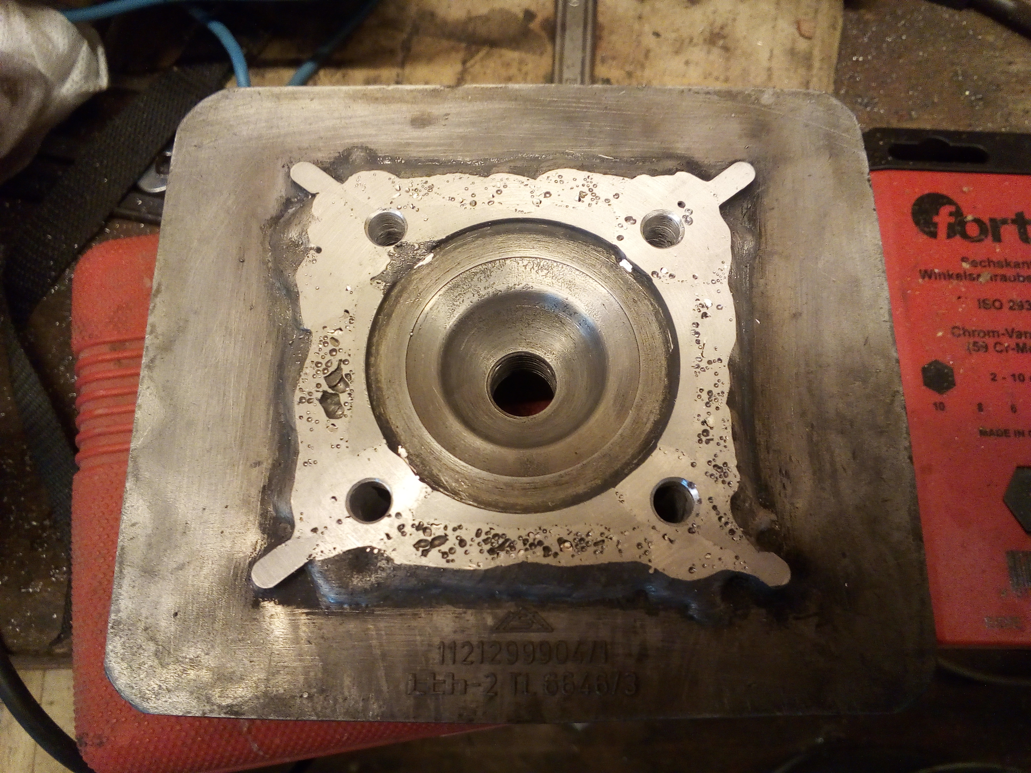

Der Original Kopf wurde auf 50 x 50 Stehbolzenabstand geändert.
Sobald ich den LT 90 Reso Zylinder bei mir habe, wird der S50 Kopf passen gedreht.
War/ist das der Motor für den Reso90er?
