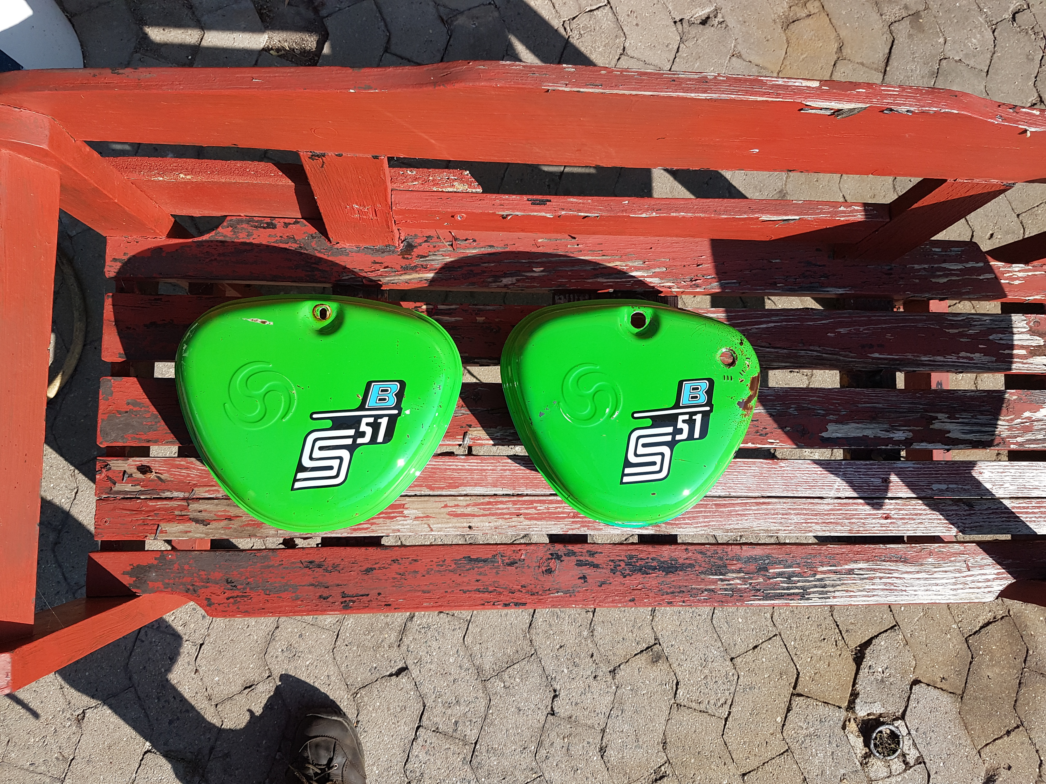

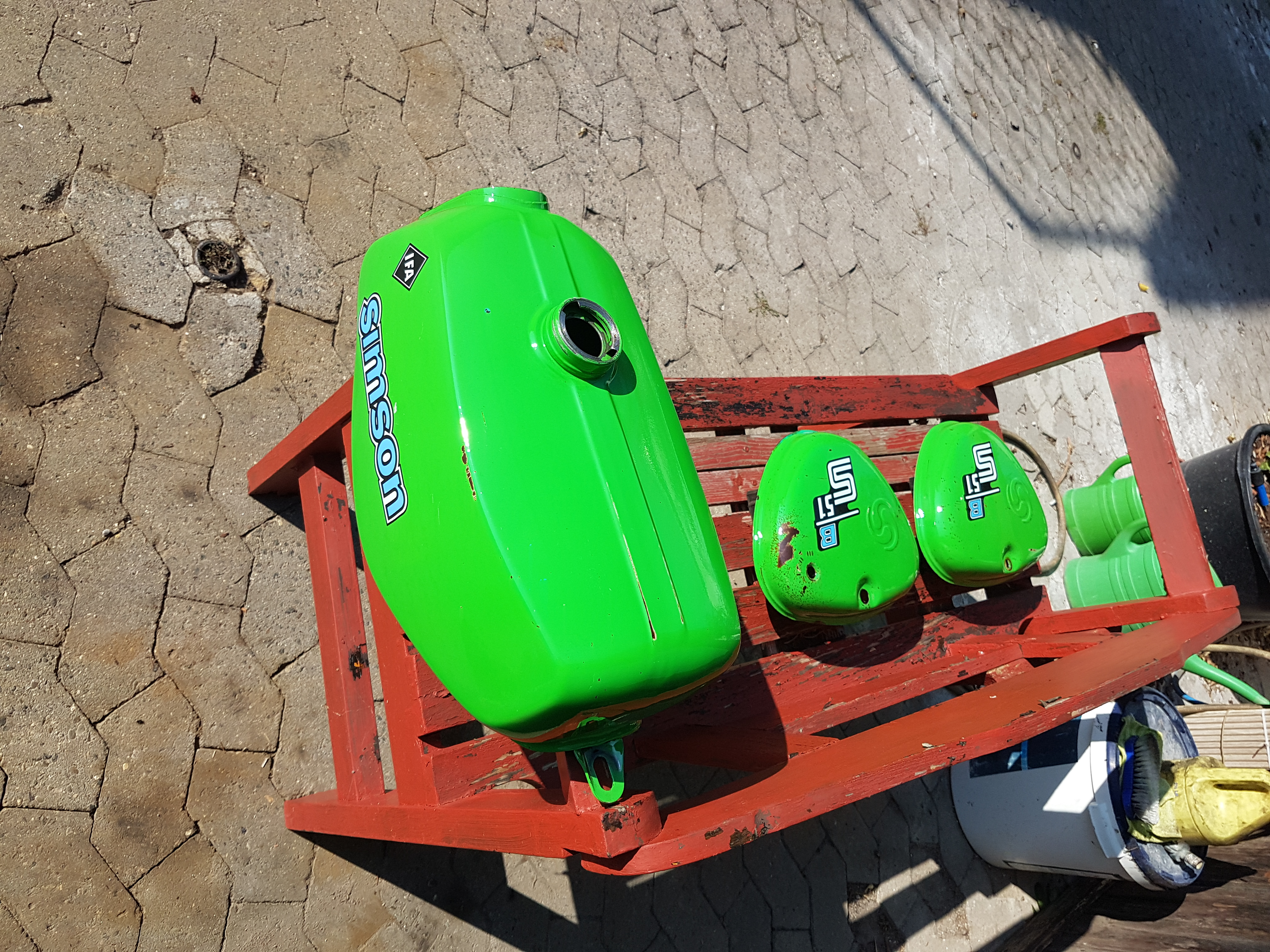

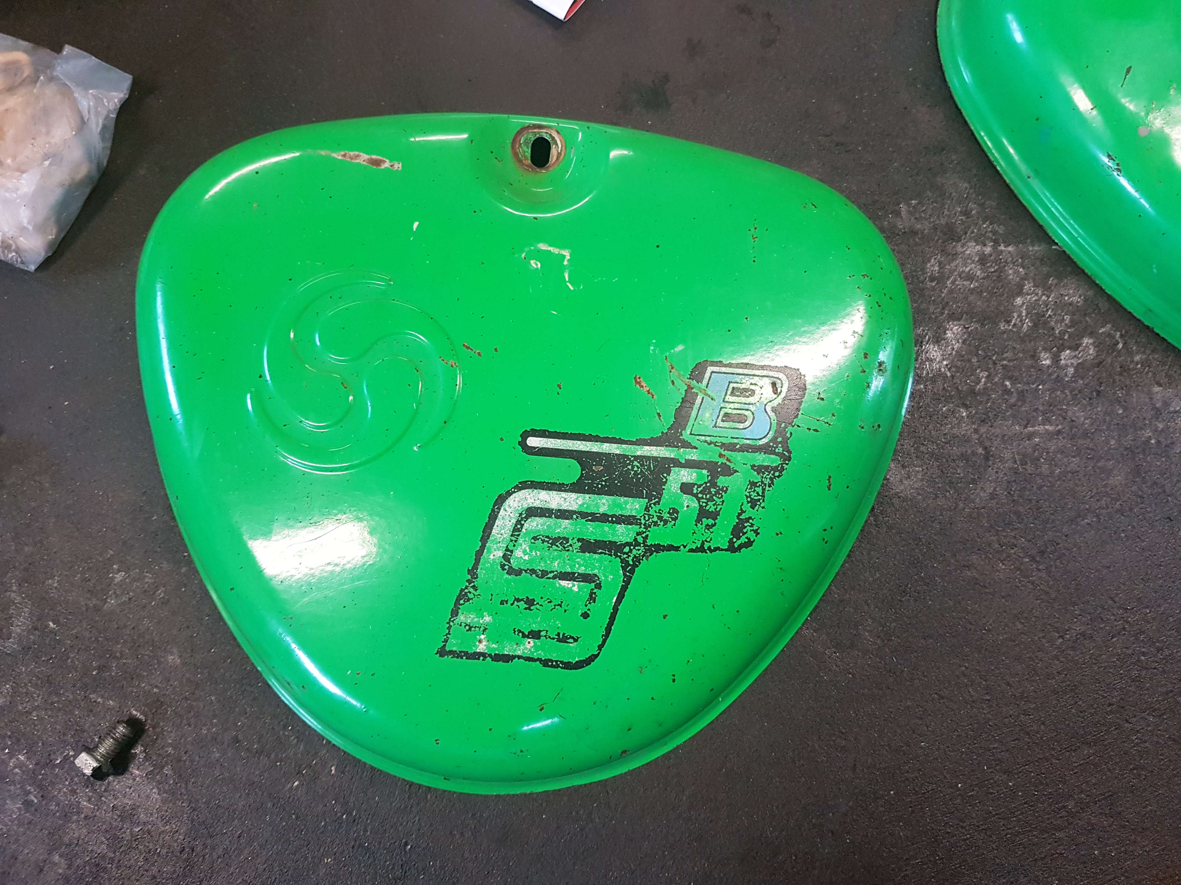

Als Gammellacksatz gekauft, die total verwitterten Wasserabziehbilder entfernt, aufpoliert, neue Decals wieder drauf und in 2k Klarlack konserviert.
Ist Geschmackssache, manche mögens perfekt, andere sagen, die Decals sehen zu frisch aus. Ich finde es hat was, mir gefällts. Was meint ihr?
Sieht super aus, aber die Farbe von den Bildern ist die falsche oder
Nee, ist original Saftgrün. Sieht nicht so grell aus wie auf den Bildern.
Bilder = Abziehbilder?
Jetzt hab ichs kapiert. Sicher? Ich mein es waren blaue Abziehbilder drauf. Muss mal in den Fotos schaun...
Sehr schön! Welches Poliermittel? Und Hand oder Maschine?

Spraymax 2k aus der Dose hab ich als Lack verwendet. Fürn Dosenlack hab ich damit schon öfter nachhaltig super Ergebnisse erziehlt. Die 3 Staubpickelchen auf der Oberseite des Tanks hab ich mit 3000er Nasschleifpapier entfernt und danach die angeschliffen Oberfläche mit 3M Fastcut Compound (Eine Schleifpolitur) poliert.
Um 10 Uhr lackiert, um 14 Uhr Probefahrt. So musses sein
Der Lack härtet in der Sonne in 1h aus. Vorher lass ich ihn 30 Min in der Werkstatt anziehen, da da nicht ganz soviel Staub rumfliegt als im freien.
Der linke Deckel ist schon stark patiniert, gerade durch den Betrieb mit Schlüsselbund am Zündschlüssel. Vielleicht fällt mir bei Gelegenheit mal ein besseres Exemplar in die Hände. Hab sowieso noch vor, ein Lackset mit Wasserabziehbildern zu versehen.
