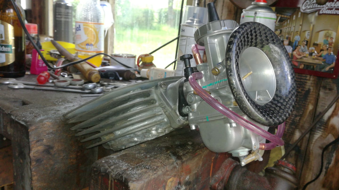

Nicht heute gemacht, sondern letztens. Ansaug"system" für den neuen Sprintmotor. Cfk Ansaugtrichter, 38er China airstriker, Selbst gegossener Ansaugstutzen (+RD350 Vforce4)
Respekt!![emoji1303] sieht grob aus das modul.

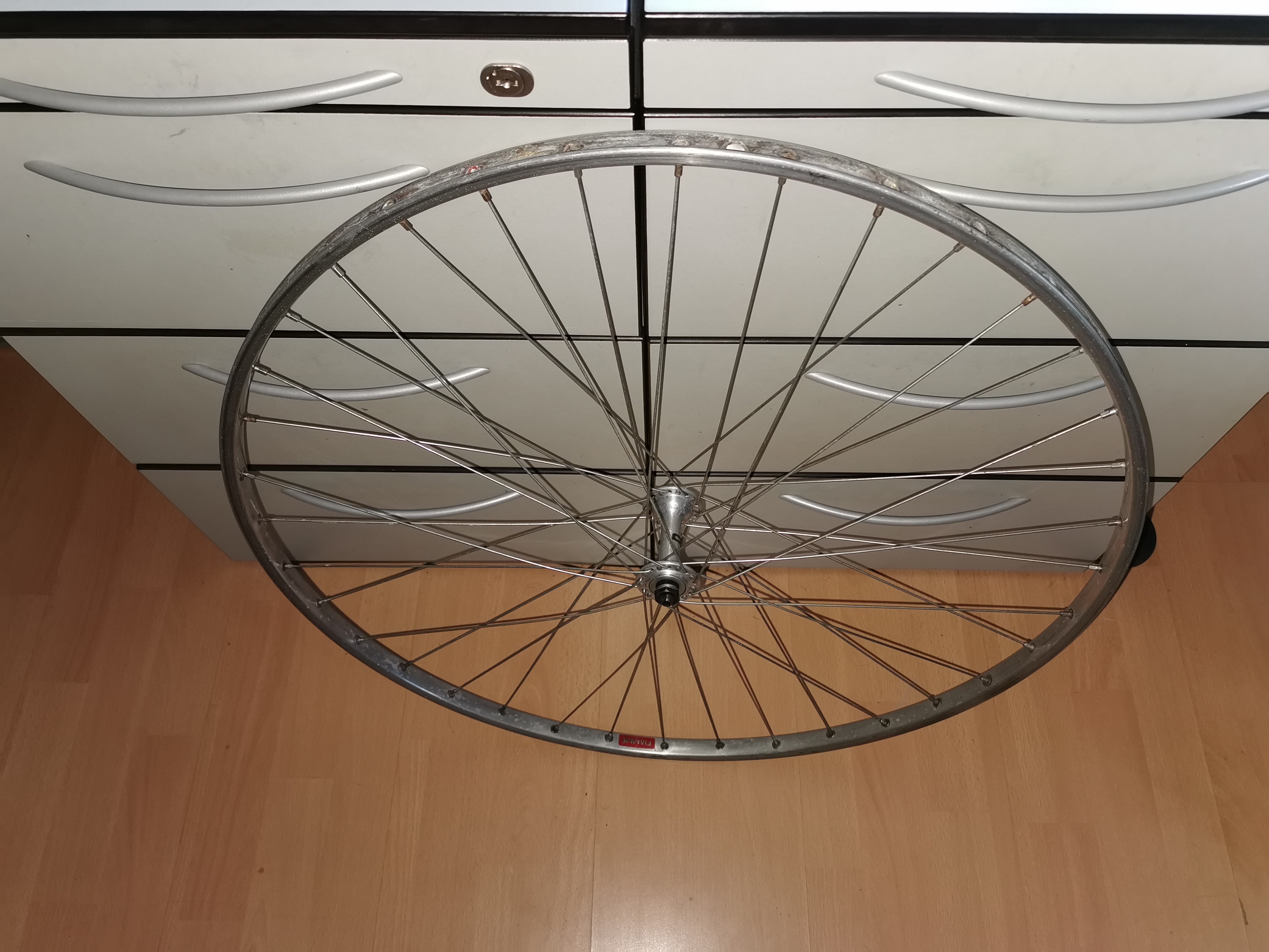

Nachdem ich mittlerweile 8 Simsonfelgen mit VA Speiche eingespeicht hab, hab ich heut das erste Mal ein 28" Rad von meinem Retro-Rennrad eingespeicht. Je öfter man das macht umso einfacher gehts irgendwie, oder anders ausgedrückt:"Man wächst an seinen Aufgaben." Zumindest hab ich die Speichen in 20 Min neberm Grill beim Würscht rumdrehn eingezogen 🤣
Es lief nach dem gleichmässigen Anziehen nach Gefühl schon fast Rund, erstaunlich. Auf Hochdeutsch sagt man bei uns: Die voluminöse Expansion substraler Produkte steht in reziproker Proportion zum Intellekt des agrarökonomischen Produzenten. Oder anders ausgedrückt: "Die dümmsten Bauern ham die dicksten Kartoffel."
