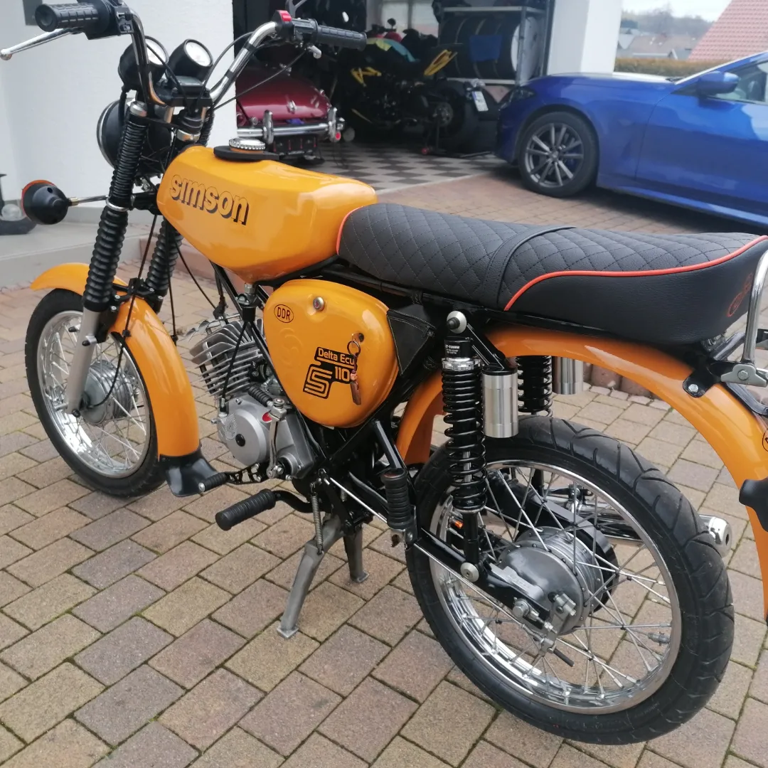

Der K66 sitzt in der Ecke und lacht. ![]()

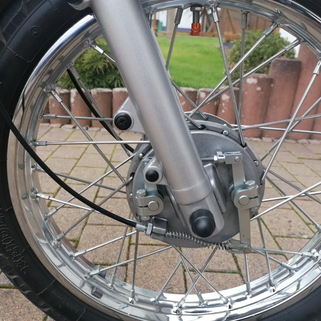

.. Heute mal auf Motorrad zugelassen. 19,6 PS, bei 116kmh mit Duplex Trommelbremse.
Richtig geil!

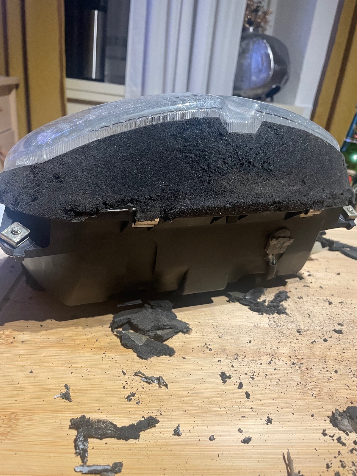

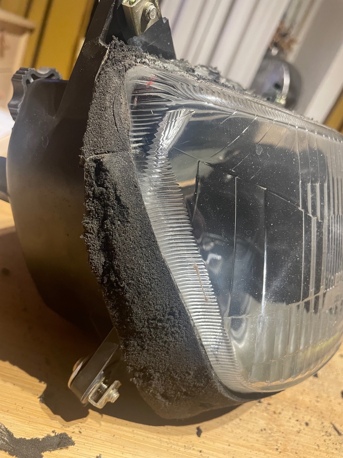

Muss nicht immer großes Kino sein….der Scheinwerfer zb kostet mehr Nerven als NA,s zu fräsen…^^

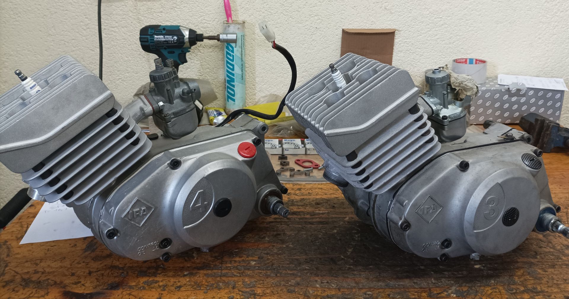

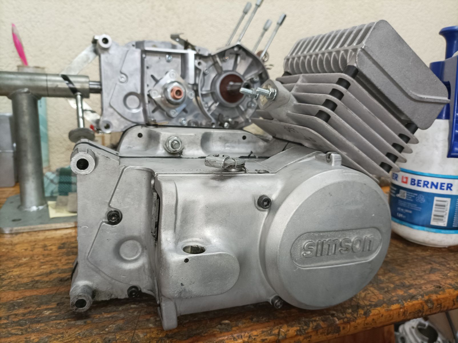

Ein Bekannter will nen soliden 85er,um damit ne Tour an Ostsee und Ausland anzutreten und ich darf mich drum kümmern.
Zylinder ist ein 85/4 auf LT85 Basis und Seriensteuerzeiten! Hab ich so auch noch nicht gebaut.
Lukas kümmert sich gerade um den Kopf&Schliff, dann wird er fertig gefräst und der Motor fertiggestellt.
Schönes Wochenende ![]()
Das wird halt unten bärig gehen. Vielleicht Drehmomentpeak um 7000 U/min.
Bin gespannt.
Ja,so war sein Wunsch- haltbar und drehmomentstark. Er wird eben auch vollbepackt unterwegs sein und wenn er wieder hier ist und es sportlicher will, dann wird das über den Auspuff geregelt. Jetzt kommt da erstmal ein aoa1,5 oder 2,5 dran.
Bin auch sehr gespannt,wobei es wohl erst nach der Tour ne Kurve geben wird,wenn überhaupt.
