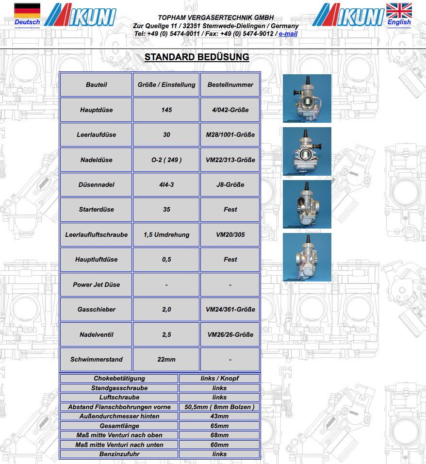

    schau mal nach dem schwimmerstand und nach der Hauptdüse ist vielleicht zu groß
    hier stehen alle daten http://www.mikuni-topham.de/DEUTSCHSITE ... UTSCH.html unter Vm VERGASER dann unter vm 473 denke ich , aber schau vorsichtshalber mal auf denem vergaser nach

    vielen dank...immerhin finde ich einen wert zum schwimmerstand.ich habe nach dem rate von lt eine 200er hd verbaut. soll angeblich sein erfahrungswert sein, da die 145er standarddüse immer zu klein ist?!ich tippe allerdings iwi auf schwimmer.

    das hab ich auch schon gesehen..aber ich kanns ja nun immerhin mal nachmessen ob der denn die 22mm serienzustand hat
