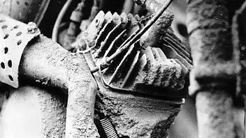

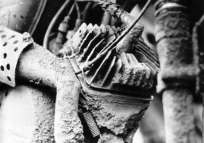

    Fahrt ihr eigentlich alle nur wenns trocken ist? Wenns mal richtig schlammig wird, sind die Enduro-Kotflügel doch der letzte rotz. Da fährste keine 2 Meter und der Motor und vorallem die Kühlrippen sind voller schlamm. Optik ist Geschmackssache aber in diesem Fall würde ich sagen form follows function.
    [attachment=0:j9fpr6ft]Scan1_1.jpg[/attachment:j9fpr6ft]
    Und...wo ist das Problem? ;) Das Foto entstand bereits nach der Öffnung im Parc Ferme, deswegen fehlt schon etwas Schlamm. Ist aber alles schon paar Monde her. War seinerzeit beim 2 Stunden-Rennen im Jahnatal.
