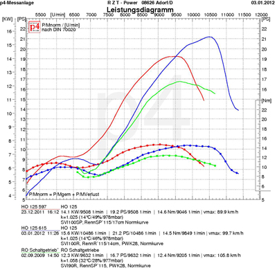

  • Re: SVI100
    Guten morgen Jan!
    Vorab: Generell verstehe ich die Aufregung vieler nicht. Die meisten Fragen sind doch berechtigt und vom Tonfall jetzt nicht komplett daneben, die beantworte ich gerne. Ich sehe da noch kein Problem.

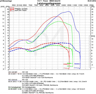

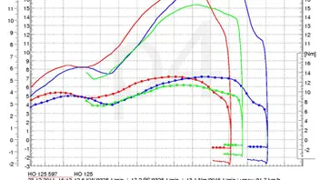

    Ja die ZT-Kurve sieht sehr schön aus. Hier unsere versprochenen Hinterradkurven, da ich gestern generell noch was kleines an den Auspuffen gemacht habe wo wir noch ein halbes PS gefunden haben setze ich die Motorleistung auch nochmal mit rein. Von 21,2PS an der Kupplung sind noch 19,1 am Hinterrad übrig.
    Bezüglich des Lieferumfangs bekommen wir eigentlich kaum Anfragen weil alles ausführlich beschrieben und erklärt ist und das unsere Kunden scheinbar auch recht gut finden:
    In einem Zylinderkit ist immer Zylinder, Kolben komplett, Kopf, Dichtungen, Montageanleitung. In der Zusammenstellung Komplettmotor zusätzlich: kompletter Lager-und Dichtsatz (also ALLE Lager und ALLE Wedi :-), Rennwelle 48mm mit 90er Pleuel und Distanceplatte, 5-Scheiben-Kupplung, Kleinteile wie Edelstahl-zuganker, Schrauben, Sicherungsbleche, Abtriebsritzel, Getriebeöl.
    Dazu gibt es auch extra eine Seite die das erklärt mit einer Tabelle wo drinsteht was bei jedem einzelnen Motor verbaut ist, hier mal der Link dazu:
    http://rzt.de/index.php?option=com_cont ... &Itemid=57.
    Zu den 712,- Euro kommt noch ein Ansaugkit 28mm für 189,- Euro sowie ein Rennauspuff SP spezial`115 für 139,- Euro, (im Falle das der Primärtrieb nicht mehr ok ist kommt der noch dazu je nach Version)
    MfG RZT
  • Re: SVI100
    Hallo!
    Also die selbe Person auf jeden Fall (ich), die grüne Messung ist aber schon zwei Jahre alt, wurde beim letzten größeren Update der SVI90 gemacht. Fahrzeug kann ich nicht mehr genau sagen. Die SVI100-Messungen von jetzt sind jedenfalls mit einem "normalen" Strassenfahrzeug gemacht, d.h. sava 80/80, Kettenkasten mit Schläuchen... Die ältere Messung könnte evtl. auch mit unserem Rennmoped gewesen sein mit offener Kette.

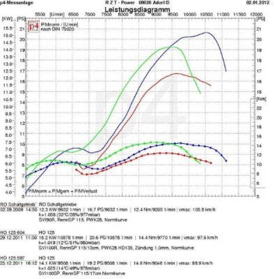

  • Re: SVI100
    Hallo!
    Wir waren mit dem SVI100-Motor noch nicht ganz fertig, bzw wollten wir einige Erkenntnisse nochmal hier testen die wir Anfang dieser Woche beim Update unseres SimsonGP-Motors SVI85 herausgefunden haben. Es ging dabei um Details im Ansaugtrakt und der Auslassgestaltung. Herausgekommen ist dabei nochmals 1PS Spitzenleistung sodass jetzt über 22PS anliegen, hier die aktualisierten Diagramme nochmal.
    Die Änderungen kommen eigentlich der SP-Variante genauso zugute sodass der jetzt auch noch etwas besser gehen sollte, allerdings bin ich jetzt zu faul um zurückzubauen :(
    MfG RZT
