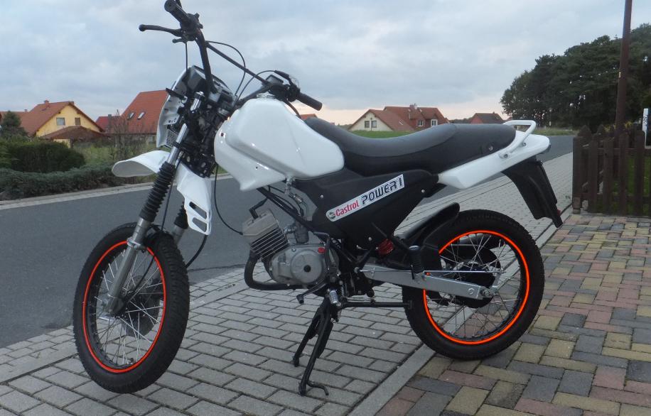

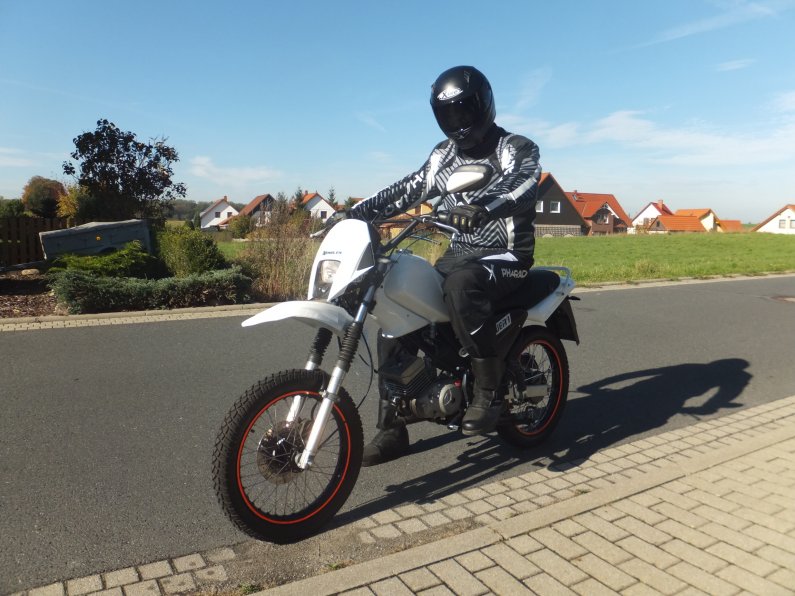

    Ich fahre die Ms50 z.Z mit dem 60ccm 2 Kanal Stage 1 von ZT Tuning, BVF 16 N1-11, 9 Nadel und 75 HD, 5 Gang Getriebe, 50 Primär, 17/47 Sekundär. Mit AOA01 ,MS50 Auspuff und auch mit einem alten RZT SP Auspuff kamen wir damit auf ca. von 60km/h bis 70 km/h mehr nicht ...aber mit dem Tuningauspuff auf dem Bild kommen wir plötzlich auf 75-80 km/h..keine Ahnung warum aber der Auspuff hat viel gebracht. Ich wiege ca 87 Kg und mein Sohn so um die 70 kg wir sind laut Nabentachoantrieb auf 75 km/h bzw auf 80 km/h gekommen. Der Motor wurde bis jetzt erst ca 150-200 Km gefahren und wir sind max 2-3 Sekunden Vollgas gefahren. Also noch keine Ahnung was passiert wenn man länger Vollgas fahren? Ach und einen S70 Primärantrieb könnte ich auch noch ausprobieren, aber meinen Anzug will ich eigenlich nicht verlieren der ist top.
    Muß auch noch testen wie der originale MS50 Motor im Verhältnis zu dem jetzt verbauten Motor (60 ccm ZT Stage 1) läuft.
    Ich bin aber mit dem jetzigen Zustand schon mehr als zufrieden.
    Ein Bekannter von mir fährt eine Ms50 mit Originalmotor, MS50 Auspuff mit kürzerem Krümmer, S70 Primär, und 17/47 Übersetzung und der kommt damit auf 70-72 km/h. Ich denke aber wenn der einen anderen Reso dran macht kommt da noch was.

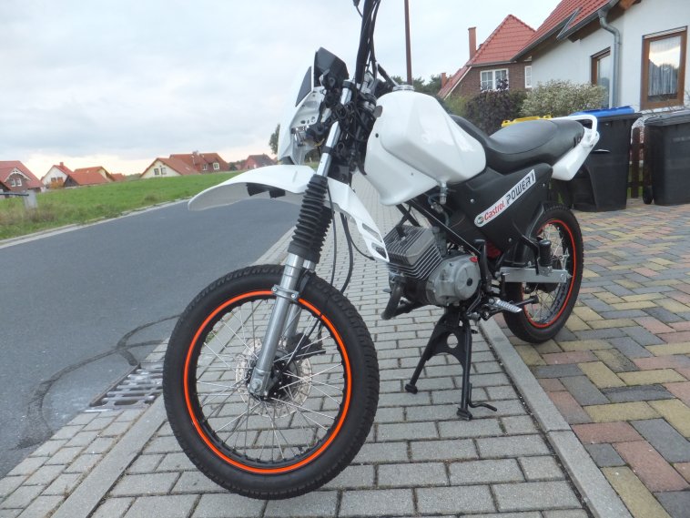

  • Ölpumpe, Handbremspumpe, Zentralfederbein , Bremsscheibe usw erneuert
    Hi,
    was gibt's Neues ? Die Ms50 läuft und wurde auch noch nicht geklaut oder geschlachtet.
    Ich habe nur paar Ersatzteile geben neue Ersatzteile ausgetauscht.
    Da mir die Optik der gebrauchten Ölpumpe nicht gefiel habe ich inzwischen eine neue Pumpe gekauft.
    http://www.shop.zweirad-schubert.de/de/ldosierpumpe-mikuni-ms50
    Öldosierpumpe "Mikuni" MS50 Artikelnummer: 31230-O-R
    Hersteller: DDR-Altbestand Preis: 62,04 € inkl. MwSt.
    Die gebrauchte Magura Handbremspumpe war nicht 100 % dicht und da habe ich jetzt einen neuen Hauptbremszylinder Magura 225 bestellt.
    http://www.amazon.de/Hauptbremszylinder-…k/dp/B007VLX9F4
    Das Teil ist fast identisch nur das ein größerer Bremskolben (13) verbaut ist. Da die Handbremspumpe nur ein 8 mm Loch satt einem 8 mm Gewinne für den Spiegel hat, habe ich einen Gewindeeinsatz 8 mm von Helicol eingebaut.
    Dann habe ich noch vorsichtshalber eine neues Zentralfederbein verbaut, den originalen Dämpfer und die Feder gibt es noch einzeln zu kaufen. Das Federbeinelement von der Schikra war identisch. :)
    http://www.shop.zweirad-schubert.de/de/federbeinelement-schikra-125
    Ach und eine neue Bremsscheibe habe ich auch verbaut und die Grimeca Bremszange mit einem Dichtungssatz von TKM erneuert.
    PLD Dichtungssatz (Reparatursatz 3-teilig) passend f. Grimeca-Bremssattel in Simson ¹ > Ersatzteile > Fahrwerk > Scheibenbremse
