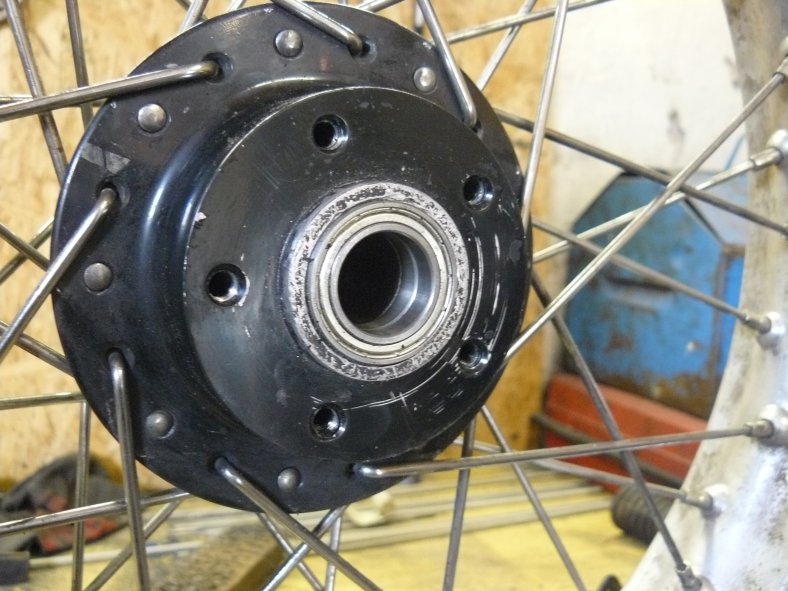

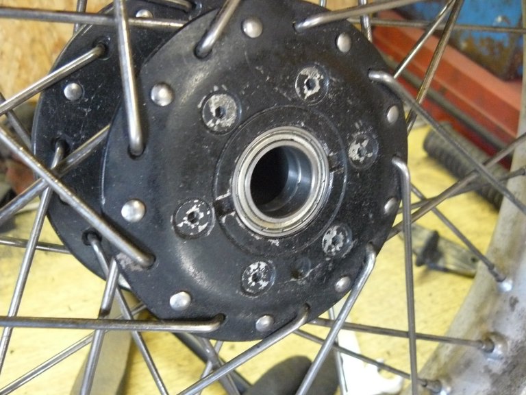

Zudem kann man in der Nachbau Scheibenbremsnabe die Originale 20mm Aprilia Achse fahren. Die Lagersitze sind gerade so groß genug, dass jeweils 2 dieser Lager auf eine Seite passen. Also man muss insgesammt 4 Lager verbauen, weil die Lager einzeln nicht die passende Traglast haben. Nur auf der Seite wo die Bremsscheibe ist, steht das Lager 1mm über, das sollte aber nicht soo schlimm sein. Dann brauch man nur noch die Distanzstücke zwischen den Lagern und den Holmen und einen Bremssatteladapter bauen. Der durchgang der Nabe ist in etwa 28mm. Ohne Konus oder sonst irgendwas. Die Nabe brauch man nicht bearbeiten, außer man besteht darauf, dass die Lager tiefer in der Nabe sitzen, dann muss man die Lagersitze etwas weiter reindrehen.
Plug&Play!
Als Lager nimmt man diese hier:
http://www.skf.com/de/products/be…&imperial=false
Als Radnabe hab ich die hier:
http://langtuning.de/Shop2/index.php?a=2647
Grüße Ritto

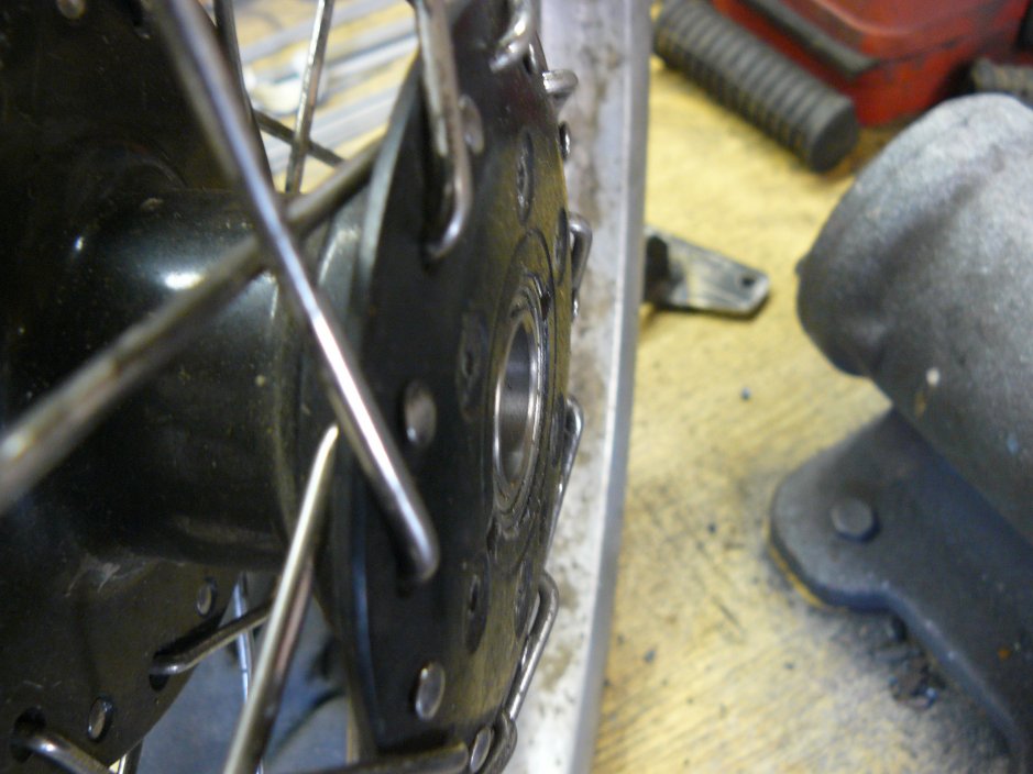

Radlager sind nun da und Distanzstücke sind auch fertig. Distanzstück hab ich 67,1mm lang gemacht.
2 der Lager haben 1kN mehr dynamische Traglast als 1 originales Simsonradlager. Gesamt in der Nabe also 2kN mehr Traglast.
so siehts dann aus.
