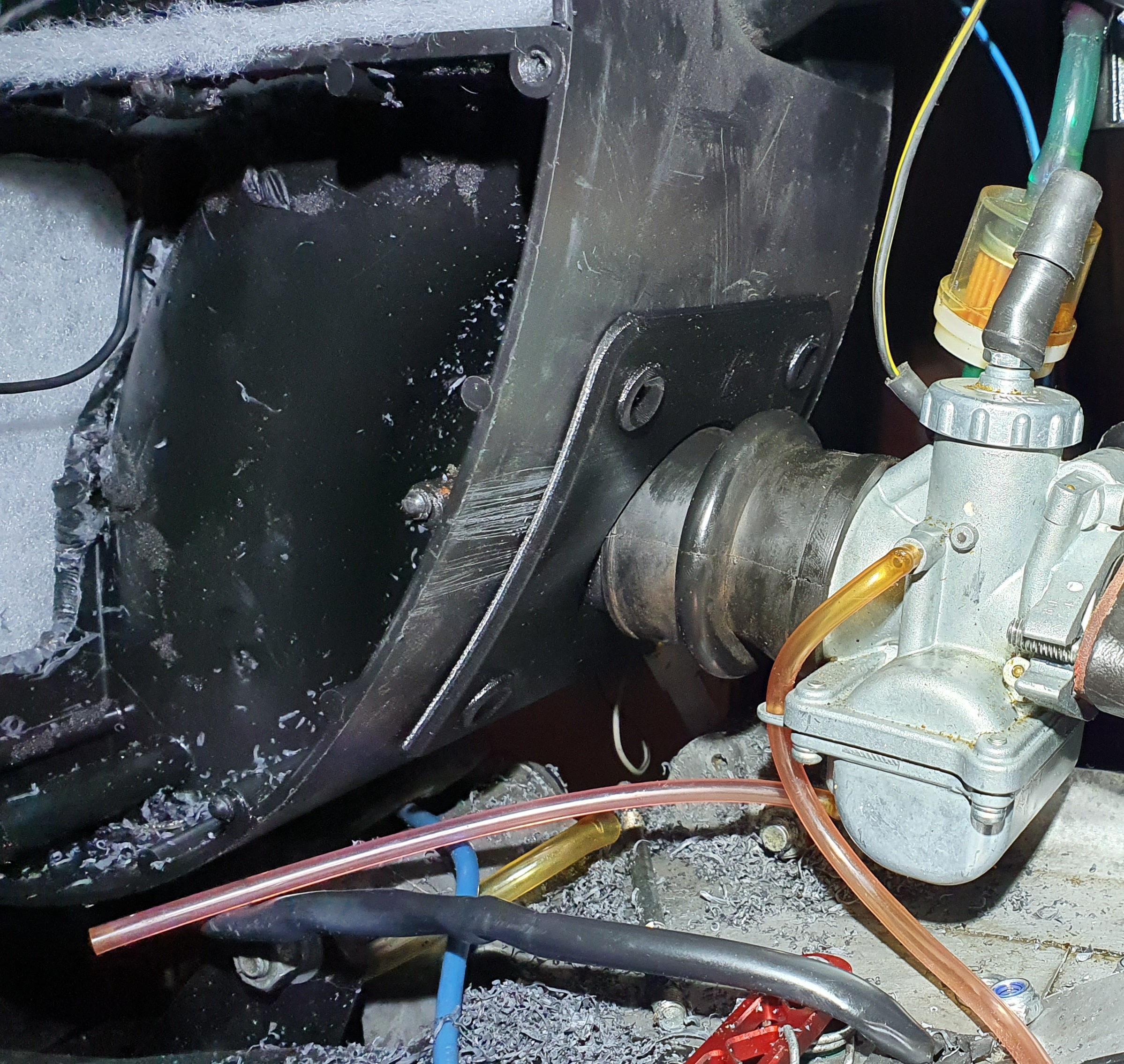

    Habe alles durch und einen wirklich leisen und einfachen Umbau zurecht bekommen. Habe damit einen 85er von 2 TF (17PS) einen SM 85 und aktuell einen LM85D gefahren und bei allen Zylindern hat der super funktioniert. Durch abnehmen der Ansaugmuffe war keine Mehrleistung zu spüren und der top Speed/Drehzahl hatte sich auch nicht erhöht. Setze über Ostern Bilder rein mit einer kurzen Anleitung.
  • Habe die Deckel und den Kasten ausgeklebt mit diesem Zeug 1 Stück Schubladeneinsatz Werkzeugeinlage 500 x 600 x 5 mm selbstklebend blau | eBay
    2 Rohre (innen 22mm) aus dem Baumarkt (Elektroleerrohre) eingeklebt mit 2 Komponenten Kleber Tangit. Blinkgeber habe ich unterm Tank am original Einbauplatz verbaut. Blech an der Sicke weggeschnitten und Vlies unter Blech mit verschraubt. Aufpassen das ihr das Vlies nicht mit aufdreht, vorher mit einem heissen Bohrer das Vlies im Schraubenbereich "durchschmelzen". Die vordere Abdeckung im Herzkasten lasse ich einfach weg und muss so keine zusätzlichen Löcher in den Kasten bohren. Der Umbau ist relativ leise und unauffällig, einen 85er hört man immer raus. Wichtig ist auch einen original DDR Kasten zu verwenden da diese in der Wandung dicker sind als die Nachbaudinger. Habe diesen Umbau getestet durch wegnehmen vom Ansauggummi und keine Mehrleistung oder höhere Topspeed feststellen können. Ob mit dem superlauten Umbau von LT evtl. noch 0,1PS mehr rauszuholen ist kann ich nicht sagen!
    Bild Deckel von innen: IMG_0592.JPG - directupload.net
    Vileda Vlies: IMG_0593.JPG - directupload.net
    Herzkasten rechts: IMG_0595.JPG - directupload.net
    Herzkasten links: IMG_0597.JPG - directupload.net
    Abdeckung vorne weglassen: IMG_0600.JPG - directupload.net
    Mikuni mit 28/40mm Ansauggummi: IMG_0599.JPG - directupload.net

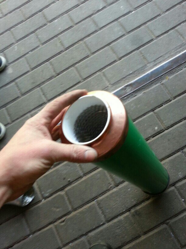

  • Problematisch ist einfach der große Unterschied von aussen zu innendurchmesser. Angenommen man nimmt ein Rohr mit 40 mm aussen, so könnte man einen Innendurchmesser von sagen wir 28 mm realisieren.
    Das Material ist natürlich recht fest drin.. Warum auch nicht?
    Im großen Maßstab (für Prüfstandabsaugung) sieht das so aus:
    Im Endeffekt nichts anderes, als ein Esd..

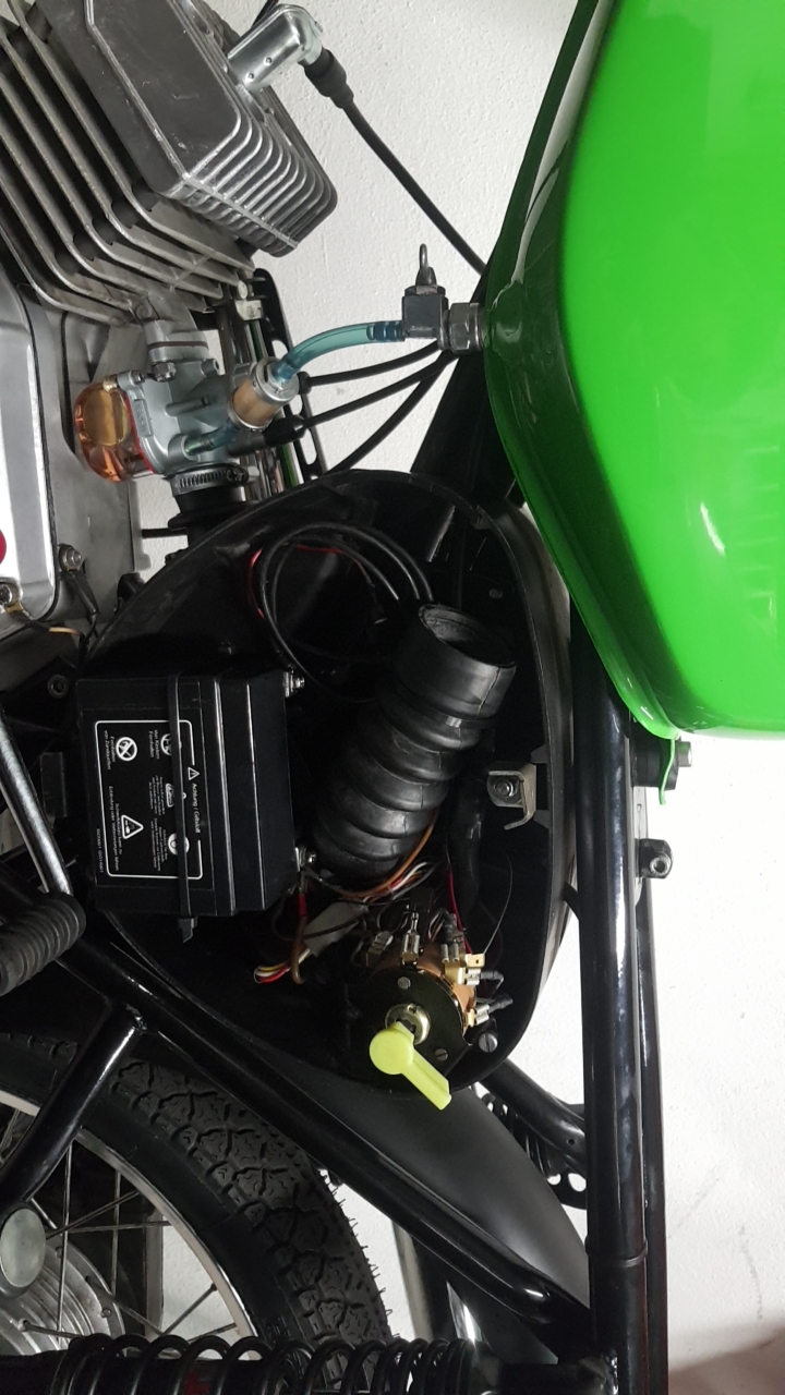

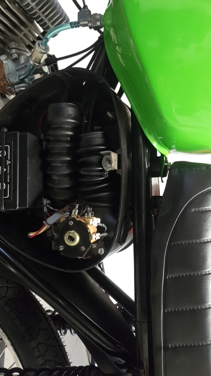

  • Ich kram mal das alte Thema raus, weil ich nicht wusste, wo ich sonst fragen kann.
    Ich hab einen RZT Luftfilter an meiner S51 verbaut. Der ist natürlich so viel zu laut. Also hab ich mal ein bisschen geforscht und gelesen, man solle am besten die Luft erst durch durch die Zündschlossseite und dann rüber zur Luftfilterseite leiten. Das habe ich mithilfe eines alten Faltenbalg und einem Loch in der Trennwand des Herzkastens versucht. Der Faltenbalg schließt auf der Luftfilterseite ca. bündig mit dem Luftfilter ab.
    Danach noch ein Loch oben raus. Sprich unter der Sitzbank neben dem originalem Loch. Das habe ich mit der Winkelmuffe von Langtuning gefüllt, dass es am Ende nun so aussah:
    Zusätzlich habe ich den rechten Seitendeckel noch mit zwei Lagen Alubutyl geklebt. Das originale Ansaugloch unter der Sitzbank habe ich erstmal mit einem Lappen gestopft.
    Testfahrt war enttäuschend: es ist kaum leiser geworden. Was kann ich noch besser machen, dass einen leisen Luftfilterumbau bekomme?
    Ich habe noch Endschalldämpferwolle aus dem MX-Bereich meiner Yamaha. Kann ich damit noch etwas anrichten?
    Den rechten Seitendeckel gut abdichten? Material?
    Ich danke für eure Antworten :)
  • Der Aufbau ist weit weg von dem wie man einen akustischen Luftfilter aufbauen sollte.
    Es gibt dabei zwei Arten wie man einen akustischen Filter abstimmt. Das System wird hierbei durch den Motor zum Schwingen angeregt und je nach Eigenfrequenz bewirkt man eine bessere Zylinderfüllung und generiert mehr Spitzenleistung oder man geht den umgekehrten Weg und löscht die Einlassresonanz aus und unterstützt den Bereich vor und nach der Einlassresonanz, mit der Folge eines sauberen Lambdaverlaufs über das gesamte Drehzahlband und erhält damit das beste Motorentemperament, weil das Kraftstoff-Luftgemisch vom Vergaser immer optimal aufbereitet werden kann.
    Herrscht zum Bsp. im Filterkasten auf Grund der Frequenz ein Unterdruck und der Motor ist im Ansaugtakt, kann er die erforderliche Verbrennungsluft nicht vollständig ansaugen, was dann zu einer Überfettung führt. Schwingen jedoch beide Systeme in der gleichen Frequenz würde sich eine Abmagerung einstellen, welche durch eine größere Bedüsung kompensiert werden kann, hieraus ergäbe sich die o.g. Mehrleistung.
    Für die gesamte Konstruktion ist am besten eine kuglige Form geeignet, alles was davon abweicht führt zu Energieverlusten und wirkt sich somit nachteilig aus. Wenn wie auf den gezeigten Bildern, Kabel, Manschettenrohre oder sonstige Reflektoren oder gar noch Absorber wie Dämmwolle ins Spiel kommen wird jegliche Resonanz, welche der Verstärkung oder der Auslöschung dient, abgeschwächt oder gar komplett eliminiert. Nicht ohne Grund gibt es die Hinweise, dass der Luftfilterbereich frei von Kabeln oder Blinkgeber oder sonstigen Einbauten zu halten ist, denn dieses Ziel verfolgt die ursprünglich Entwicklung des Systems, da war nur ein Kabelverteiler für das Blinklicht in dem Bereich vorhanden, der Blinkgeber selber war unterm Tank und die Zündung war mechanisch und der Spannungsregler hinterm Zündschloss, das hatte alles seinen Sinn.
    Nur weil das Ansauggeräusch gedämpft wurde, ist es noch lange kein Indiz für eine abgestimmte Ansauganlage. Es handelt sich hier nicht um eine Lüftungsanlage, sondern um ein dynamisches System, das heißt die Luft strömt hier vor und zurück. Jede Auslöschung von Lärm ist eine Umwandlung von Energie. Man hat jetzt die Wahl, nutzt man die Energie sinnvoll zur Beeinflussung der Einlassresonanz oder wandelt man sie nur in Wärme um. Vordergründig dient das System zur positiven Beeinflussung der Aufladung und erst in zweiter Instanz der Lärmminderung. Wer glaubt, das alleinige reduzieren von Strömungswiederständen führt zu mehr Volumenstrom, ist auf dem Holzweg.
    Die Abstimmung des Systems erfolgt über den Einlassrohrquerschnitt und dessen Länge, sowie das Volumen (Herzkasten) welches sich ihm anschließt. Bei dem gesamten Konstrukt handelt es sich um ein mechanisches Masse-Feder-System, welches als Helmholtz-Resonator bezeichnet wird und entsprechend berechnet werden kann. Eine Auslegung für einen größeren Flow ist daher kein Hexenwerk und bedarf keiner wilden Bohrerei im Herzkasten gefolgt von wilden Rohrkonstruktionen und etc. pp., es soll Leute geben, die dort kleine Elektrolüfter eingebaut haben.
