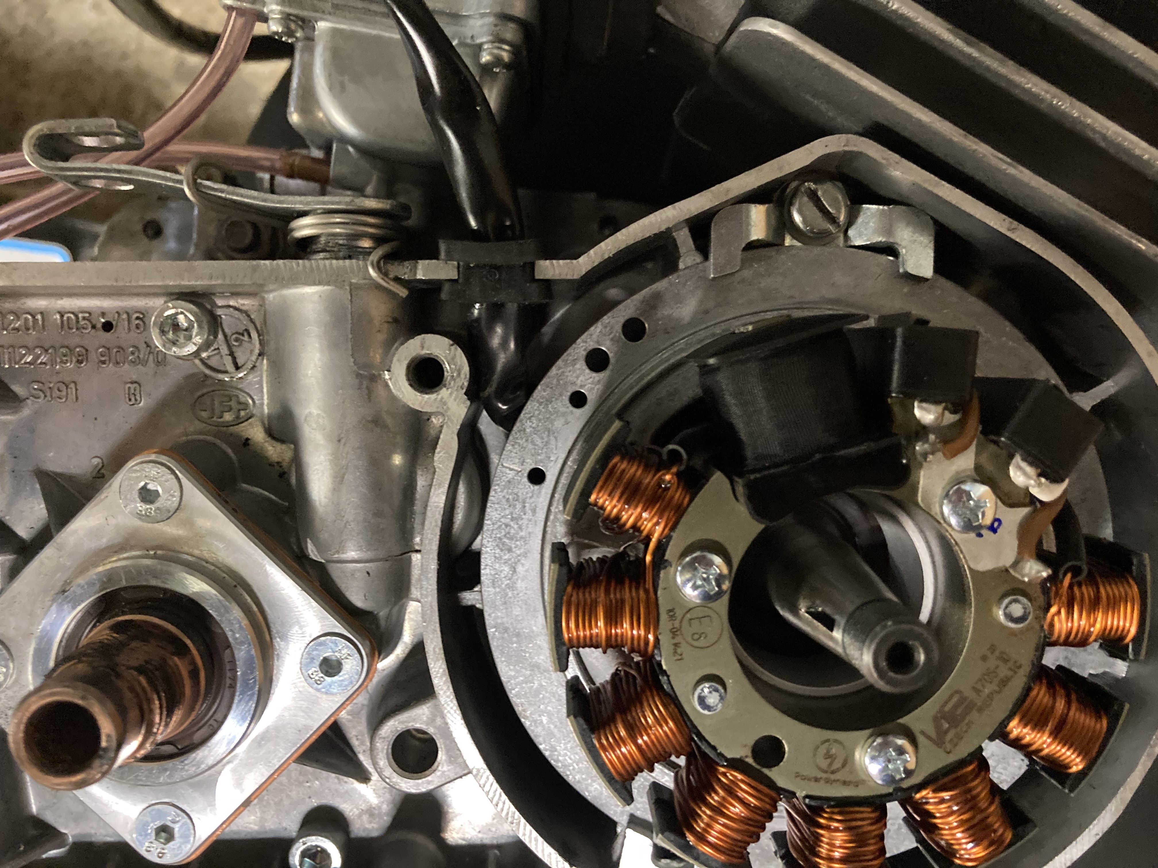

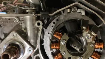

Also, ich hab es hinbekommen, Vape und Ignitech zum laufen zu bringen, läuft seit 3 Jahren mit einer Vape und seit 1 Jahr in einem Projektmoped auch mit einer Powerdynamo.
Kann alles frei programmieren, benutze 2 Zündkurven in beiden Mopeds und funktioniert alles ohne Probleme. -

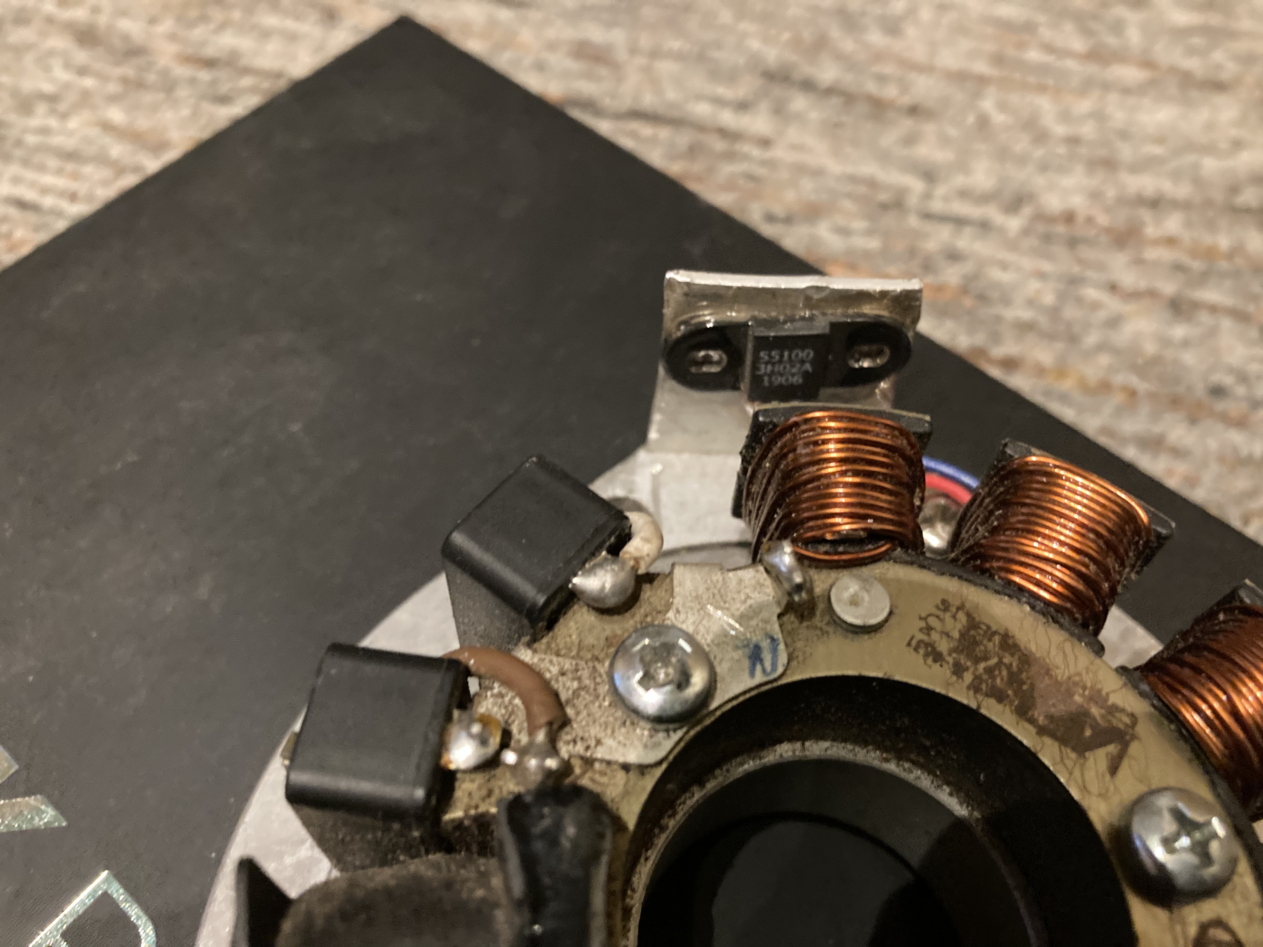

Kann alles frei programmieren, benutze 2 Zündkurven in beiden Mopeds und funktioniert alles ohne Probleme.Hi, hast du eine DCCDIP1 race? Die ist ja laut Ignitech Standardmäßig für einen induktiven sensor, aber optional für hallsensor erhältlich. Hast du eine "Hallsensor-Version" oder konntest du das ganze über die Software anlernen? Oder hast du ein Polrad mit nase und einen pickup außen dran? Wär sehr schön das mal zu wissen.
Andere Frage: man könnte doch bei Ignitech eine auf die MVT passende Geberfahne bestellen und dann einen induktiven pickup dort anbringen, oder?

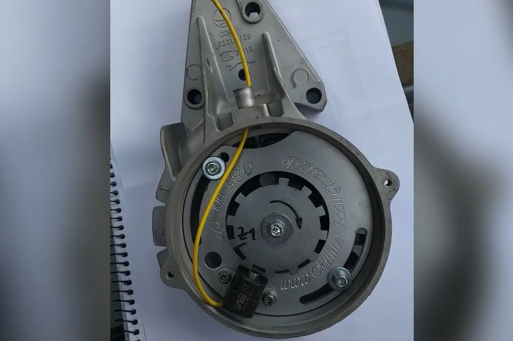

Hab die Sparker DCCDIP verbaut.
Hatte in der "ersten Version" es mit einem Externen Hallgeber versucht, hat aber nur so Semi funktioniert.
Benutze nun die Originalen Geber von der Vape/Powerdynamo.
Hab das mit einer zwischengeschalteten Elektronik gelöst.
Mit der MVT hab ich es zum laufen gebracht, aber da die nur ca. 60W bringt, ich aber für die Zündung knapp 3A brauch, hab ich es verworfen, weil man ja auch mit Licht fahren will. -

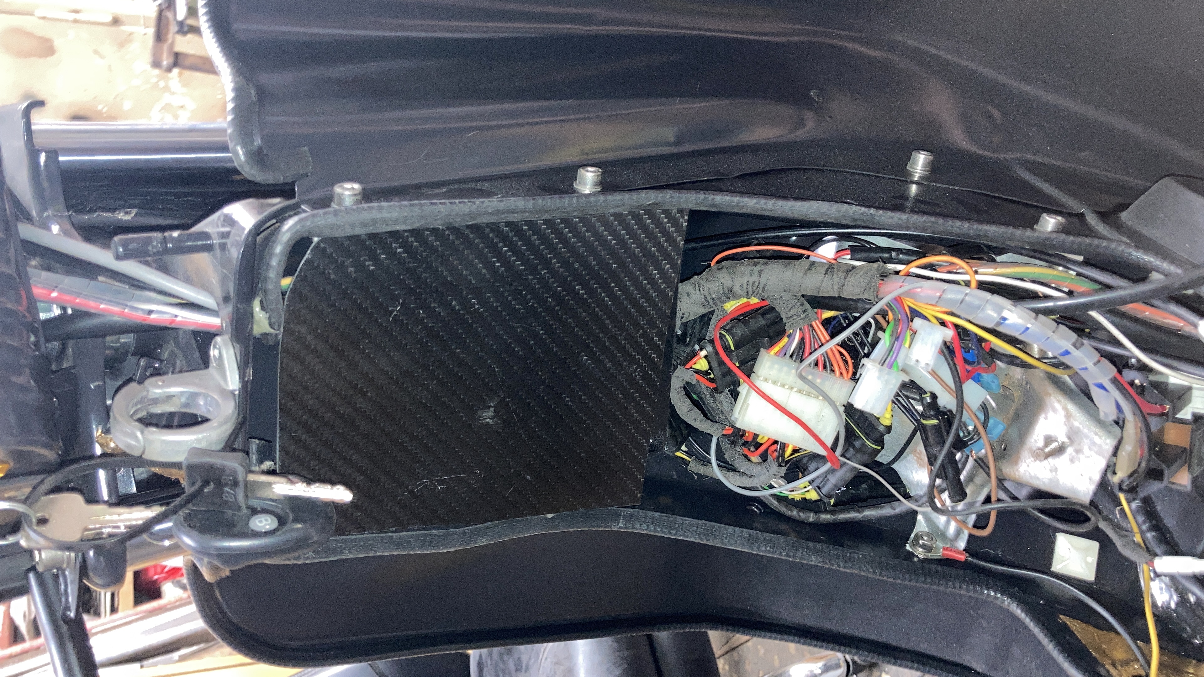

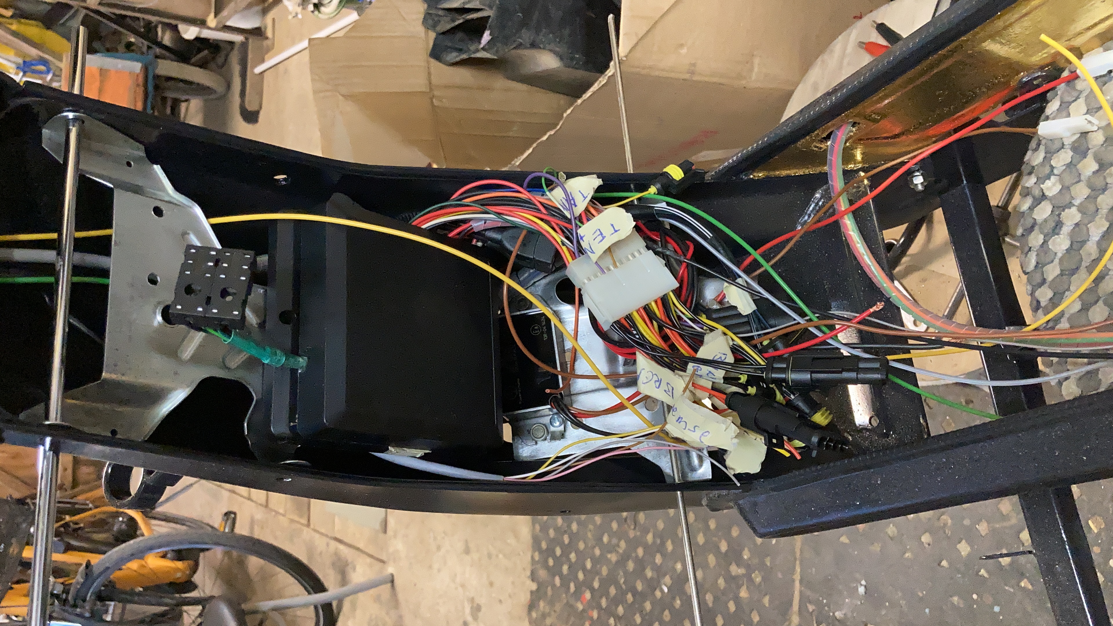

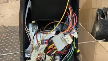

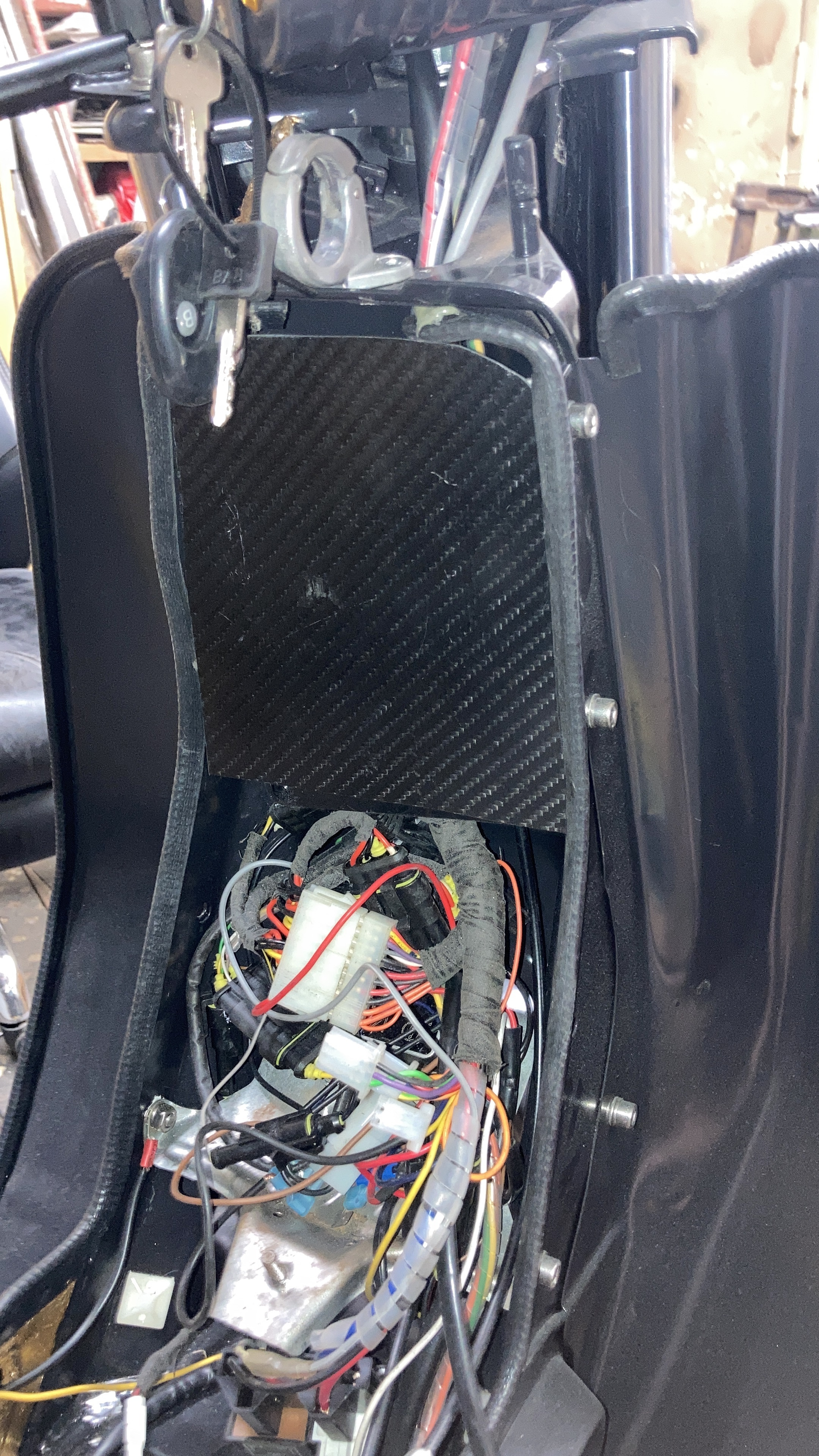

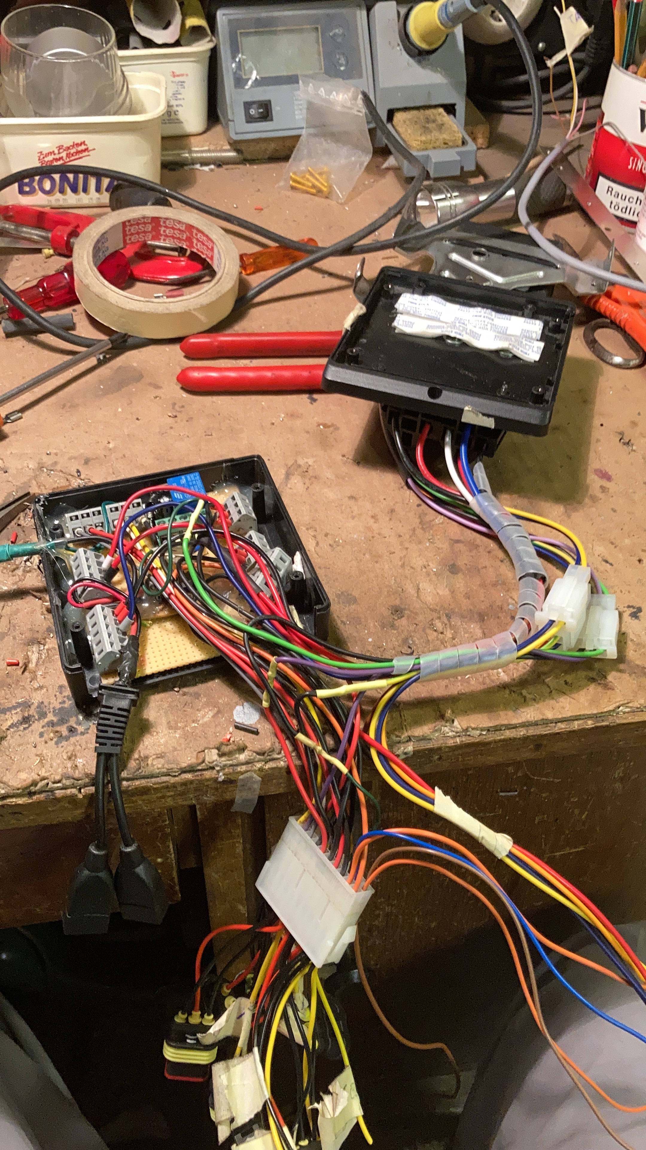

das is quasi der komplette Kabelbaum, mit Relais/Blinkgeber, GPS-Tracker, Tacho, Lenker usw.

Mit der MVT hab ich es zum laufen gebracht, aber da die nur ca. 60W bringt, ich aber für die Zündung knapp 3A brauch, hab ich es verworfen, weil man ja auch mit Licht fahren will.Mein größter Respekt, was ein Kabelbaum!
Kannst du evtl etwas genauer erklären wie du das ganze mit der MVT gelöst hast?Gesendet von meinem CLT-L29 mit Tapatalk
