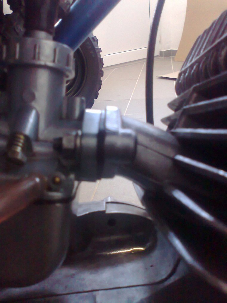

  • servus leute.
    Ich hab zur zeit genau das gleiche Problem bei meinen Rzt 604 DA mit Rfvk. Nach langer Fehlersuche,hab ich jetzt gesehen das der Vergaserflansch nicht auf gleicher höhe wie der Zylinderflansch ist.( wie im bild zusehen). kann das daran liegen & wie könnte man das ändern.? :help:
    mfg Johnny
    [ATTACH=CONFIG]8043[/ATTACH]
